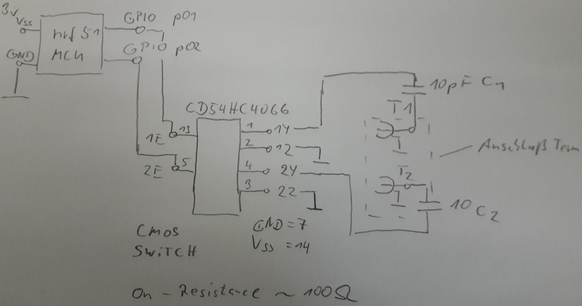

Gast #4817176
> Ein einflächiger Sensor muss irgendwie hochohmig den Netzbrumm einfangen
> oder mit Hochfrequenz arbeiten.
Noe, die messen die Kapazitaet gegen den Rest des Universum. So +/-10pF.
Theoretisch koennte es gehen wenn man z.B mit einem Cmos-Schalter
jeweils einen Kondensator gegen Masse schaltet. Problem ist nur das die
Gesamtkapazitaet des Aufbaus nicht sehr gross sein darf. Aber einen
Versuch koennte es wert sein.

OP #4817364
Ok, vielen Dank. Es ist pro Richtung (Linearantrieb ausfahren /
einfahren)  ein Sensor. "die messen die Kapazitaet gegen den Rest des
Universum" trifft es vermutlich ziemlich genau. Ich habe mal eine
Schaltung skizziert.
Ich finde keinen CMOS in DIP Gehäuseform, der bei 3V einen geringen
Innenwiderstand hat, ist vermutlich bei dieser Schaltung auch nicht
relevant?!
...arg. VSS sollte VDD sein.
Danke, Jens
