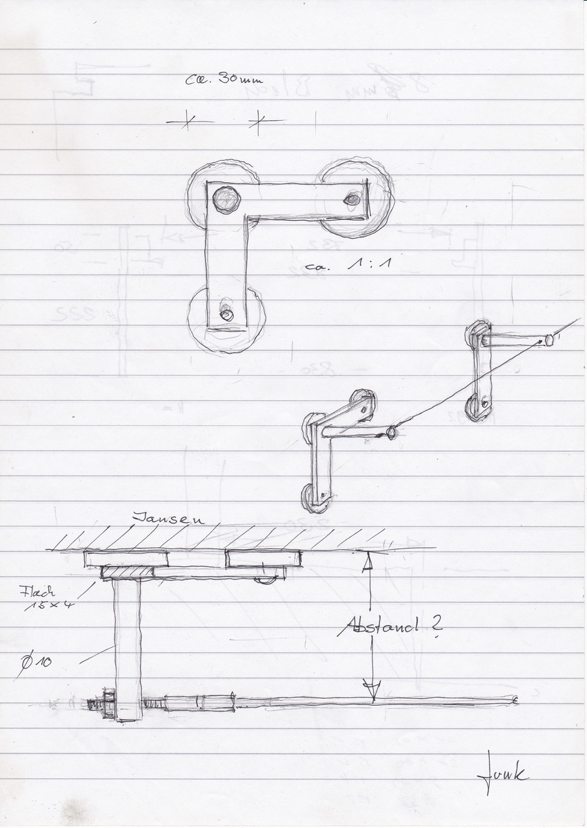

Ist denn das so schwer?
Letzte Woche gab es die Anfrage eines Architekten, der ein Stahlseil
an seinen Stahlprofilfenstern befestigen will, um einen Vorhang
zu befestigen.
Ein einfacher Test hat mir bestätigt, dass ein Magnet mit 400 N
Haltekraft bereits bei 80 N seitlicher Belastung abschmiert.
Da braucht es einfach Hebelarm!
Grüße Bernd
