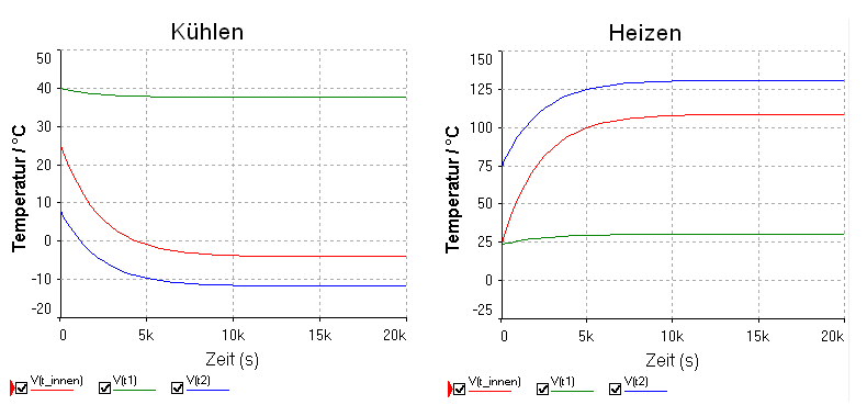

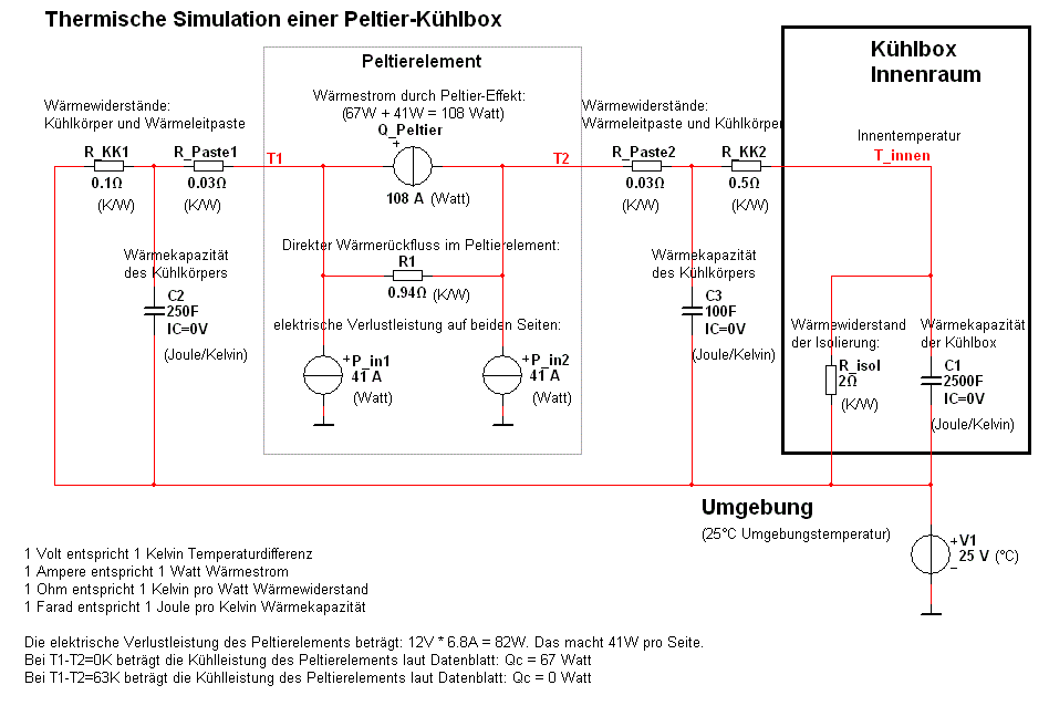

Ich würde gerne die Schaltung die von Tobias K.
(Beitrag "Thermisches Ersatzschaltbild einer Peltier-Kühlbox") nachbauen.
Die angehängten Dateien sind von Tobias K. welches ich gerne nachbauen
würde.
Leider hab ich sehr wenig Ahnung mit Multisim.
Mein Problem  ist, dass ich nicht weiß woher ich die Stromquelle ( die
beim Peltier Element) herbekomme und wie und welches Messgerät ich
anschließen muss damit diese Messergebnisse dabei angezeigt werden.
