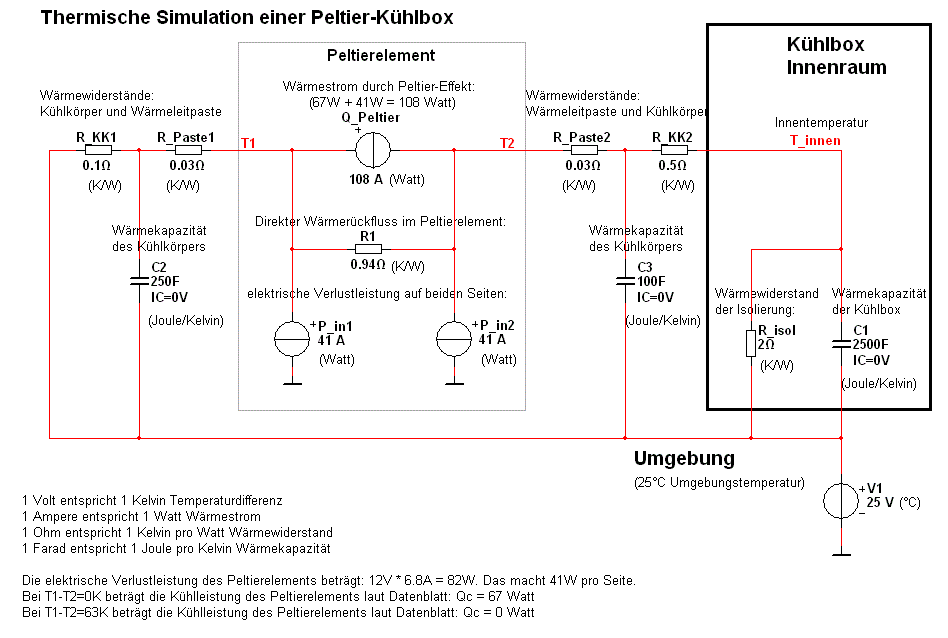

ich möchte ausrechnen, welche minimale und maximale Temperatur ich mit
meiner Peltier-Temperierung in einer isolierten Kühlbox erzeugen kann.
Das Peltier-Element ist ein Laird HT8-12 (siehe Datenblatt).
Die Wärmewiderstände der genutzten Kühlkörper sind: 0.1 K/W und 0.5 K/W
Der Wärmewiderstand der Kühlbox-Isolierung sei 2 K/W.
Die elektrische Versorgung des Peltierelements beträgt 12V * 6.8A = 82W.
Das heißt es müssen mindestens 82 Watt Verlustleistung abgeführt werden.
Man kann sich zum besseren Verständnis vorstellen, dass auf jeder Seite
des Peltierelementes eine Wärmequelle mit 82W/2 = 41W sitzt.
Bei einer Temperaturdifferenz von 0 Kelvin hat das Peltierelement eine
Kühlleistung von Qc = 67 Watt. Dazu kommen die 41 Watt Eigenerwärmung
auf der kalten Seite, das heißt es fließt dann intern ein Wärmestrom von
67W + 41W = 108 Watt.
Auf der heißen Seite müssen dann 67W + 41W + 41W = 149 Watt Wärmestrom
abgeführt werden.
Bei einer Temperaturdifferenz von 63 Kelvin hat das Peltierelement eine
Kühlleistung von Qc = 0 Watt. Meinem Verständnis nach pumpt der
Peltier-Effekt in dieser Situation weiterhin einen Wärmestrom von 108
Watt von der kalten auf der warme Seite. Dieser Wärmestrom wird intern
ausgeglichen von:
 41 Watt elektrischer Verlustleistung von der kalten Seite
 67 Watt Wärmeleckstrom (Wärmeausgleich) der ständig von der warmen
Seite zur kalten Seite fließt und zurückgepumpt werden muss.
Wenn das so ist, dann kann man den Wärmewiderstand des Peltierelements
leicht errechnen:
Rth = Tmax / Qmax = 63K / 67W = 0.94 K/W
Diesen Wärmewiderstand verwende ich in der Simulation um damit das
Verhalten beim Kühlen und auch beim Heizen zu simulieren.
Ist das soweit richtig?

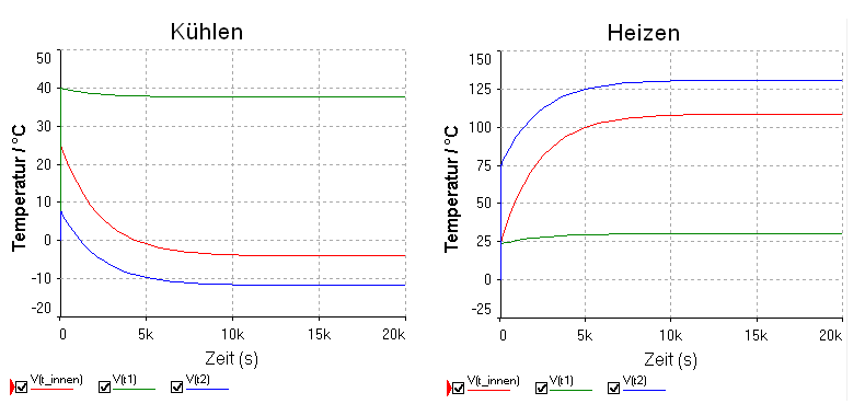

Es geht mir nur um die maximal erreichbaren Temperaturen bei voller
Leistung und bei 25°C Umgebungstemperatur.
Das angehängte Ersatzschaltbild liefert sowohl bei thermischem Leerlauf
als auch bei thermischem Kurzschluss die Werte aus dem Datenblatt.

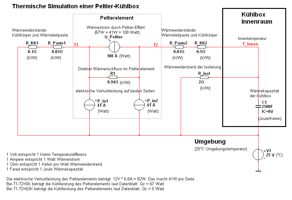

Die Verlustleistung des Peltierelements sollte eigentlich nicht zur
Umgebung gekoppelt werden sondern eher an "GND" - für die Simulation
macht das aber auch keinen Unterschied.

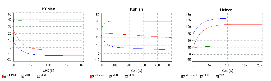

In der Simulation ist es etwas verwirrend, das T1 da schon gleich bei 40
C startet. Da sollte man ggf. auch noch die Wärmekapazität auf der
Außenseite dazu nehmen. Dann sieht man auch dass es da deutlich wärmer
wird.

Das habe ich jetzt gemacht.
