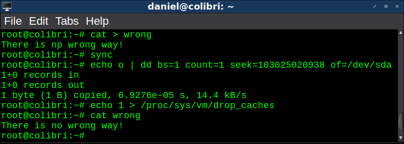

Daniel A. schrieb: >> Wir erinnern uns: das Thema war gdb, nicht vim/emacs vs Eclipse. >> Und jemanden der einen nackten gdb ohnr Toollandschaft benutzt gibts >> hier immer noch nicht, oder? > > Mich! Dito!
Daniel A. schrieb: > Mich! > > Daniel A. schrieb: >> und gdb zum Debuggen, immer auf der Konsole. Ah ok. Rein aus Interesse: wie machst du das mit dem breakpoint? Weißt du aus dem Gedächtnis dass du "break myFunnySourceFile:1234" machen musst? Oder öffnest du die Sourcen vorher in einem Editor deiner Wahl an und identifizierst interessante Stellen, wechselst dann zum gdb und debuggst die entsprechende Zeile?
#4824305
Le X. schrieb: > Daniel A. schrieb: >> Mich! >> >> Daniel A. schrieb: >>> und gdb zum Debuggen, immer auf der Konsole. > > Ah ok. > Rein aus Interesse: wie machst du das mit dem breakpoint? > Weißt du aus dem Gedächtnis dass du "break myFunnySourceFile:1234" > machen musst? > Oder öffnest du die Sourcen vorher in einem Editor deiner Wahl an und > identifizierst interessante Stellen, wechselst dann zum gdb und debuggst > die entsprechende Zeile? Überraschung! GDB kann dir den Quellcode auch anzeigen. Normalerweise weiß man, wie die entsprechende Funktion heißt. Dann reicht ein
1 | |
Und man kann den Breakpoint an gewünschter Stelle setzten. Oder alternativ:
1 | |
Und zur gewünschten Stelle steppen. Kann es sein, dass manche Kritiker hier überhaupt keine Ahnung haben, wie man den GDB bedient? Zur Info: bin 22 Jahre alt und habe den GDB eine Weile genutzt, weil ich zu faul war, den arm-none-eabi-gdb in QtCreator zu integrieren. So viel zum Thema :P
Le X. schrieb: > Und jemanden der einen nackten gdb ohnr Toollandschaft benutzt gibts > hier immer noch nicht, oder? Auch, wenn ich überwiegend den Emacs im IDE-Modus benutze: um mal schnell was zu debuggen, benutzen ich den GDB auch „nackt“. Allein die Tatsache, dass diese Kombination mich seit dem Motorola 88000 kontinuierlich begleitet, und ich damit vom Debuggen der normalen Anwendungen (auf OS-Ebene) über FreeBSD-Kerneldebugging (mittels Remote-Verbindung auf zweitem Computer) bis hin zu diversen Controllern alles erledigen konnte, macht mir das viel effizienter, als wenn ich mich hätte für jede dieser Umgebungen in eine neue IDE einarbeiten müssen. Aber man muss das nicht als Dogma handhaben: wie ich schon schrieb, benutze ich für Qt meistens den qtcreator. Das liegt vor allem daran, dass ich in dieser Umgebung vergleichsweise selten zugange bin, mich daher wenig auskenne, sodass die Vorteile der Qt-Integration die Nachteile einer teils anderen Bedienung aufwiegen. Man muss aber zugeben, dass sie es ganz gut geschafft haben, das sinnvoll zu integrieren: copy&paste funktionieren beispielsweise X11-typisch, man muss also nicht jedesmal auf der Tastatur irgendwas mit Ctrl-C und Ctrl-V herumhacken. Ganz nebenbei wurde ja schon erwähnt, dass auch da einfach nur ein GDB untendrunter ist.
Krypto Cheffe schrieb: > Kann es sein, dass manche Kritiker hier überhaupt keine Ahnung haben, > wie man den GDB bedient? Ich bin kein Kritiker, für sowas wie Dogmen und Fanatismus hab ich keine Zeit. Aber mich interessiert wirklich, wie so ein Workflow aussieht. Ich weiß dass gdb Sourcen listen kann, ich hab das auch schon mal gemacht. Trotzdem kann ich mir nicht vorstellen dass das effektiver als ein Doppelklick auf den Quellcode ist. Deswegen frag ich nach. Auch ein graphischer Verzeichnisbaum wo man auf/zuklappen kann ist zum Navigieren schon sehr mächtig, vor allem in unbekannten Strukturen. Am liebsten wär mir ja mal ein Screenshot wie bei Daniel A. so eine Debugsession aussieht, welche Fenster/Konsolen er geöffnet hat. Wenn ich mehrere Konsolen offen habe wird das früher oder später immer ein Kuddelmuddel. Das würd mich echt freuen. Krypto Cheffe schrieb: > Überraschung Spar dir das, das ist wenig Produktiv. Ich geh da recht neutral und schmerzfrei an die Sache ran.
