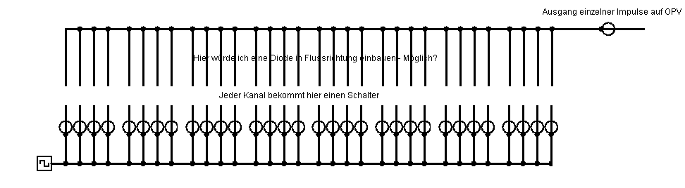

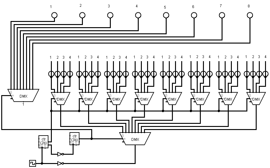

von Juerg F. (juerg_f)
Habe mir das eher so vorgestellt
von Eins der drei ??? (Gast)
Ich verstehe nicht: Was ist der Unterschied zu der Schaltung im Anhang?
Was bedeuten die kleinen Kuller?
von Soul E. (Gast)
Du hast doch an jedem Muxer einen Inhibit-Eingang, mit dem Du ihn
stillegen kannst. Und Du hast ein Signal, das angibt welcher Muxer der
oberen Ebene angesteuert werden soll. Also nimm den Ausgang von Deinem
ctr3b, gib den auf einen 3zu8 - Dekoder (74LS138-Äquivalent in CMOS) und
schalte damit nur den Chip ein, der für das Routing gebraucht wird.
Geht leider nicht, da ich den CD4052BE verwenden will. Schlussentlich
möchte ich 16 x 4 separate Kanäle (total 64 Kanäle) erhalten und jeden
Kanal über einen mechanischen Schalter zu einem Bus zusammenführen. Über
diese Schalter möchte ich entscheiden, ob ein Impuls auf die Busleitung
kommt an der Stelle oder eben nicht.
Der CD4052 hat leider nur einen Inhibit Eingang für 2x4 Schalter...
Ach ja, zur Frage vorher: Die runden Dinger sollen LED`s darstellen.
Habe das Ganze mit Logisim gezeichnet...
Sorry, das war Blödsinn.
Also: Du solltest verstehen, dass sich deine Schaltung sich wie ein
Drehschalter mit 32 Stellungen verhält. Mit jedem Takt dreht der
Schalter eine Stellung weiter. Das ist so einfach, dass du mit dem Rest
für deine Lösung schon selber klar kommen müsstest.
Während der einen Hälfte des Taktes wird der entsprechende Anschluss auf
low, während der anderen Hälfte auf high gelegt. Das ist kein einfacher
Impuls. Alle anderen 31 Anschlüsse sind hochohmig. Soll das so sein?
Wären die LEDs nicht da, könntest du die 32 geschalteten Anschlüsse über
deine 32 "Enable"-Schalter einfach parallel Schalten. Was dann passiert,
dürfte klar sein, also entweder low-high bei eingeschalteten Kanälen und
hochohmig für die anderen.
So, nun kommst du. Wann soll denn nun welcher Zustand am Ausgang
anstehen?
von Peter D. (peda)
Juerg F. schrieb:
> Schlussentlich
Das sind dann 2 * CD4051 + 1 Inverter (1/6 CD4049) für das Wechseln der
beiden INH-Eingänge.
Und das * 4.
Der CD4052 spart nichts, sondern macht es nur komplizierter.
Geht leider nicht so einfach. Bitte schaut das Schema genau an!
Der untere DEMUX wird direkt durch den Basistakt angesteuert. Deshalb
bekomme ich dort dann immer nur kleinere Impulse.
Diese Impulse (1;2;3;4-1;2;3;4-1;2;3;4 usw...) möchte ich über einen
mechanischen Schalter zu einem Bus zusammenführen. Von dort gehts weiter
zu einem OPV (Impedanzwandler).
Jetzt rein nur konzentriert auf meine Frage:
Kann ich alle diese Impulsausgänge via Diode zusammenfassen und dem OPV
zuführen ohne dass die Schaltung schaden nimmt?
Da ich den CD4052 einsetzen möchte und diese mit dem Basistakt versorge
bekomme ich pro CD4052 jeweils 7x ein LOW und 1x ein HIGH Signal auf
einen Bus. Kann ich einen Kurzschluss mit einer Diode an jedem Kanal
verhindern?
Müsste doch gehen, oder?
