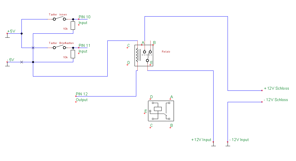

ich habe mich mal an das Thema Arduino rangewagt und bin ein kompletter
Neuling auf dem Gebiet.
Ich habe eine simple Schaltung bei der ich dasRelais gerne durch einen
Mosfet ersetzen würde, sofern das geht.
Leider weiß ich über Mosfets nur, dass sie wie Schalter eingesetzt
werden können aber irgendwie immer ein Widerstand zwischen zwei der
Anschlüsse dran sein muss.
Da ich da überhaupt nicht durchblicke würde ich mich über Hilfe eurer
seits sehr freuen!
-DieMelone
Gast #4819064
Da die Spannungsversorgung der +/-12V nicht mit der Spannungsversorgung
der +/-5V verbunden ist, geht kein MOSFET.
Darfst du Masse der 12V mit Masse der 5V verbinden, geht es.
