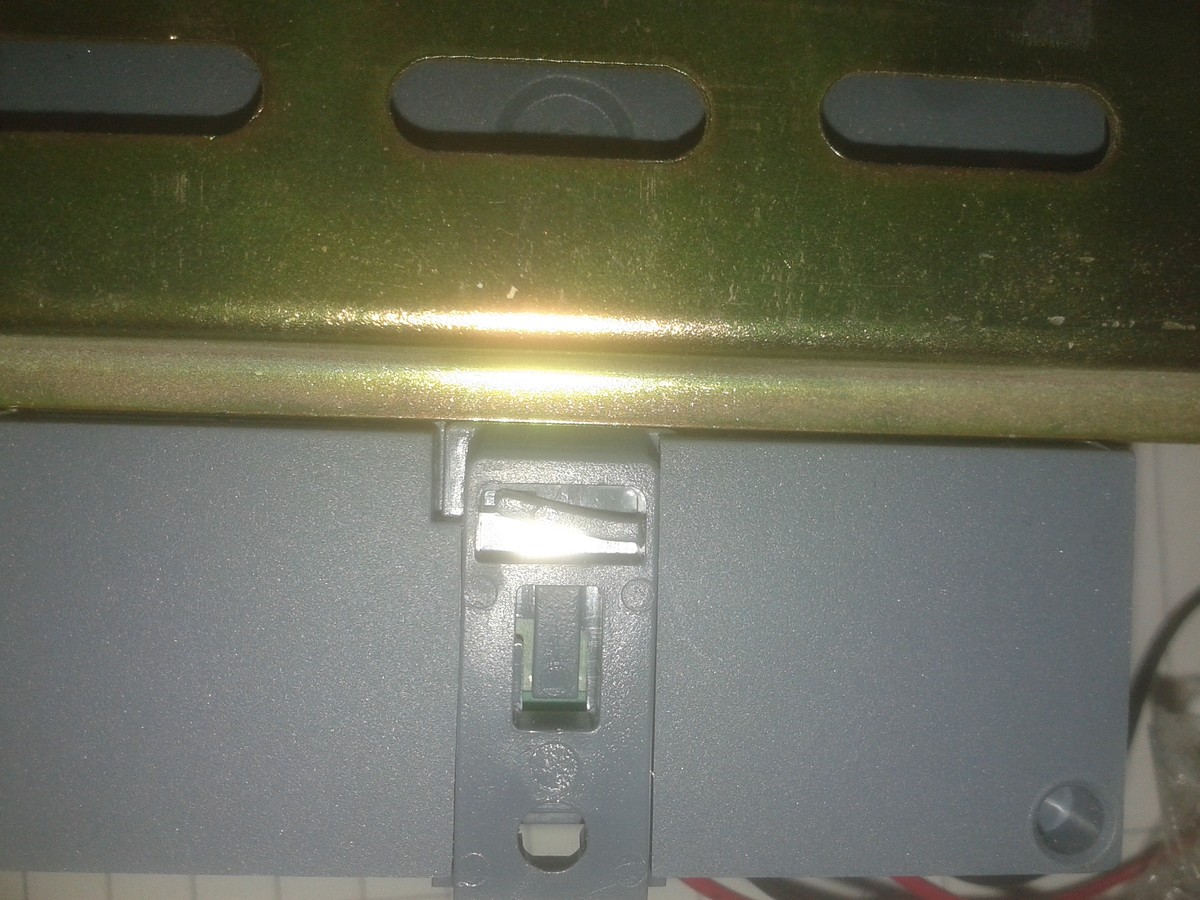

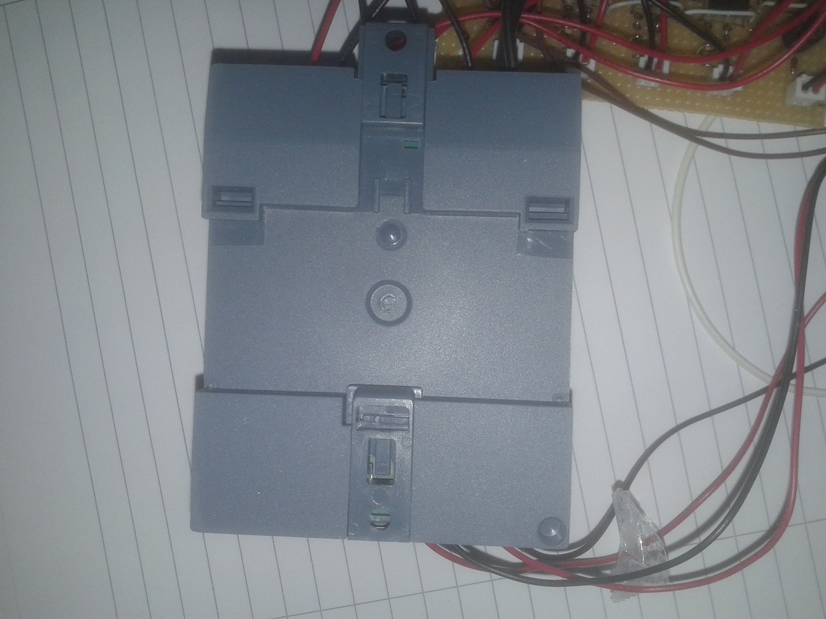

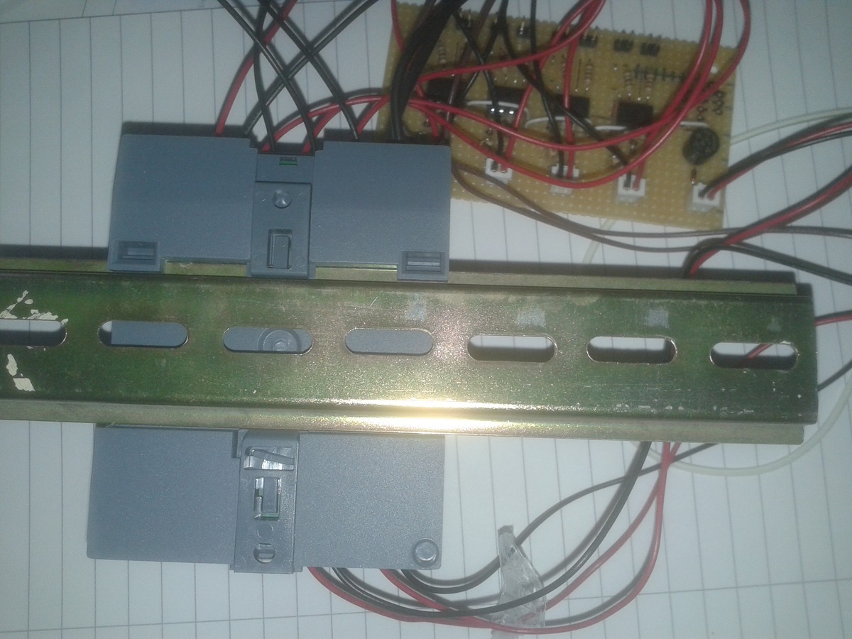

Eine andere Frage habe ich allerdings - ich wollte die LOGO auf eine
Hutschiene bauen, jedoch scheint die Materialdicke der Hutschiene auf
der einen Seite zu dick zu sein - jedenfalls passt der plastikstift auf
der unterseite da nicht drüber. Kann es sein das die Hutschiene eine zu
große Materialdicke hat und da irgendwelche Fertigungstoleranzen einen
strich durch die rechnung gemacht haben? Naja jedenfalls wollte ich die
jetzt direkt befestigen (das ist ja bei der 8er möglich). Jedoch lässt
sich der untere stift nicht herausziehen - da scheint so ne art
kunststofffeder zu sein der den in position hält und ich habe ein
bisschen bammel den jetzt kaputt zu machen. Oder geht das bei
direktmontage gar nicht anders? Hat jemand da erfahrungen wie man da
vorgehen muss? Aus der Anleitung wird man auch nicht besonders schlau.
