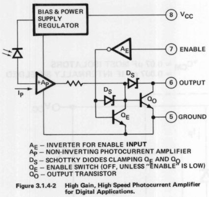

ich suche nach einer Optokopplerschaltung mit ca 1 MHz Übertragungsrate
mit positiver Logik. Ich habe mit dem 6N137 alles probiert, aber auf dem
Oszi ist das Signal immer negativ. 6N135 habe ich bestellt ev. klappt
das mit dem Transistorausgang besser. Das beste Ergebnis habe ich bis
jetzt mit einem HCPL-4100 erreicht. HCPL-3120 oder 3180 wären besser
aber die funktionieren bei 5Volt wohl nicht. Dip6-Gehäuse wäre mir
lieber wie Dip8.
Hat da jemand eine Idee?
Vielen Dank für jede Antwort
Hans

von Clemens L. (c_l)
Hans L. schrieb:
> mit positiver Logik
Ist sehr selten.  HCPL-2200 oder seine Klone (siehe Optokoppler),
oder TLP555/TLP2955.
Kannst du nicht den Optokoppler-Eingang so beschalten, dass die LED beim
0-Pegel angeschaltet ist?
> Dip6-Gehäuse wäre mir lieber
Gibt es nicht.  Wäre dir SO-5 zu fipselig?
THOR schrieb:
> beim 6N137 nen Widerstand von Pin 5 nach Masse
Beim 6N137 ist Pin 5 Masse. Und wo soll da die positive Logik
herkommen?

von Falk B. (falk)
Der 6N137 ist ein vollintegrierter Optokoppler mit einem aktiven
Empfänger, welcher auch eine Versorgungsspannung benötigt. Dort MUSS Pin
5 IMMER auf GND liegen, ebenso wie Pin 8 auf VCC. Eine Invertierung kann
nur am Eingang erfolgen, siehe Optokoppler.
Hans L. schrieb:
> ich habe es mal mit dem HCPL3180 probiert und der wäre genau richtig.
Hat aber nur 250 kHz.
> Kennt jemand so einen Gatetreiber der ab 4,5 Volt funktioniert?
Wie schon oben erwähnt: HCPL-2200, TLP2200, TLP555, TLP2955.
> Eingang 1 - Ausgang 1
Definiere doch endlich mal dieses "Eingang = 1". Wo ist dann das /andere
Ende/ der LED angeschlossen?
Und warum schließt du das andere Ende der LED nicht einfach an Vcc an?
Dann bedeutet 1 nämlich "kein Strom" und damit HIGH am Ausgang...

Dietrich L. schrieb:
> Aus unerfindlichen Gründen geht Hans Lang auf Deine berechtigte Frage
> nicht ein...
Ja, mir blutet das Herz. Aber zur besseren Vorstellung male ich das
einfach mal auf:
                                      Vcc
                            6N137     |
                           ______     |
                          |   Vcc|----o
               ___        |      |    |  ___
      5V -----|___|-------|A   En|----o-|___|--.
   0V/5V -----------------|K  Out|-------------o-- 0V/Vcc
 "Eingang"                |      |                "Ausgang"
                          |   GND|---- GND
Wenn der Eingang 0V hat, hat der Ausgang auch 0V.
Wenn der Eingang 5V hat, hat der Ausgang durch den Pullup Vcc.
