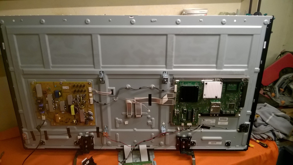

Da alle eingehenden Inhalte auf dem Motherboard zusammenlaufen, muss ich
nach dem Motherboard ansetzen.
Ich würde gern das Signal was aus dem Motherbord an den Bildschirm geht
auslesen und in Form eines (von mir aus auch schlecht aufgelößten) HDMI
Signals an den Rasbary PI geben der am Ende das Ambilight erzeugt.
Allerdings habe ich keine Ahnung was für Signale und in welcher
Codierung diese in den Flachbandkabeln vom Motherboard zum Bildschirm
geschickt werden.

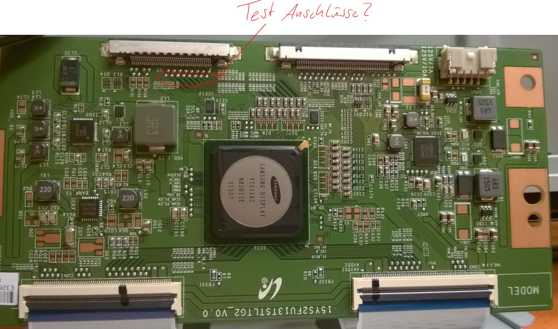

Simon schrieb:
Das ist das sogen. T-Con Board. Du sieht auch schon am Verbinder U2, das
da mit differentiellen Signalen gearbeitet wird, da sind auf der rechten
Seite 8 Leitungspaare (mit Testpunkten), die vermutlich etwas ähnliches
wie LVDS tragen, der hohen Auflösung wegen als Dual Channel ausgeführt.
Trotz allem ist es eine kitzlige Angelegenheit, da jetzt noch einen
zweiten LVDS Receiver anzudocken, denn oft sind die Timings und Fan Outs
der Treiber vom Mainboard knapp ausgelegt.
Da wäre also der Angriffspunkt, um das Signal anzuzapfen.
Wenn du die Chassisnummer herausfindest, wirst du bzgl. Servicemanual
evtl. bei Elektrotanya fündig:
http://www.elektrotanya.com

von Christian (Gast)
Hallo Simon,
ich befürchte, du übernimmst dich hier leider ein bisschen.
Es hat seinen Grund, warum die meisten Projekte das Videosignal in
welcher Weise auch immer schon VOR dem Fernseher abgreifen. Dort hab man
standardisierte, dokumentierte Signale und Schnittstellen. Das Mainboard
des Fernsehers ist ersteinmal für dich (und die meisten Anderen auch)
eine Black-Box. Man weiß zwar so uuungefähr, was passiert, kennt aber
keine Details und bekommt vom Hersteller auch weder Support noch
Dokumentation. Das HDMI- oder wie auch immer aussehende Eingangssignal
wird auf dem Mainboard "aufgeblasen" für die Spalten- und Zeilentreiber.
Mit Sicherheit undokumentiert. Willst Du da jetzt ALLE Spalten- und
Zeilensignale bei hoher Wiederholrate abgreifen? Wie willst du damit
denn in den Raspberry reinkommen? Ob dessen Verarbeitungsleistung
ausreicht, kann ich nicht so recht abschätzen. Aber ich bin skeptisch,
ob schon allein die I/O-Geschwindigkeit ausreichend ist.
Probleme, die ich sehe:
- welche Messtechnik steht dir eigentlich zur Verfügung?
- undokumentierte Signale im Fernseher müssen erstmal per
reverse-engineering nutzbar bemacht werden
- wie die Signale abgreifen? (elektrisch und auch die Kontaktierung)
- wie die abgegriffenen Signale verarbeiten?
- Zeitrahmen, wenn du ähnliches noch nie gemacht hast
- was passiert, sollte der Fernseher bei deiner Entwicklung kaputt
gehen.. ? sind deine Erkenntnisse beim nächsten wiederverwendbar oder
sind dort die Signale vollkommen anders?
- Zeitrahmen! ;-)
- Kostenrahmen für Messtechnik, Mehrlagenleiterplatten, etc.. ?

von mh (Gast)
Warum schreibst Du nicht einfach, dass es ein UHD-Fernseher ist, sondern
zwingst potentielle Helfer die Informationen selbst zu suchen.
2x8 Pärchen bei UHD sieht für mich nach V-by-One aus.
Also mal so richtig schnell. Die Frequenz der Signale darfst Du Dir
selbst ausrechnen.
Wenn Du das getan hast, solltest Du bemerken, dass einfach mal so
anzapfen nicht drin ist...

Simon schrieb:
> 2. Kannst du mich bitte weiter supporten? Ich Habe mir das Projekt nicht
> ausgesucht weil ich Ahnung habe, sondern weil es mich interessiert und
> ich etwas lernen will.
Ohne detaillierte Service Unterlagen zum Gerät ist da nichts zu machen.
Die brauchst du bei einem solchen Eingriff unbedingt, und auch
Datenblätter zu den Interna der verbauten Chips.
Alleine die Ausklingelei des diff. Protokolls liegt ohne Unterlagen weit
jenseits deiner derzeitigen Möglichkeiten. Dazu brauchts schnelle
Analyzer und einen Satz anderer Messgeräte, die zwar bei Sony im Labor
stehen, aber nicht bei dir.
Du gefährdest im Moment nur den TV und riskierst ein schnelles Ende des
Gerätes.
