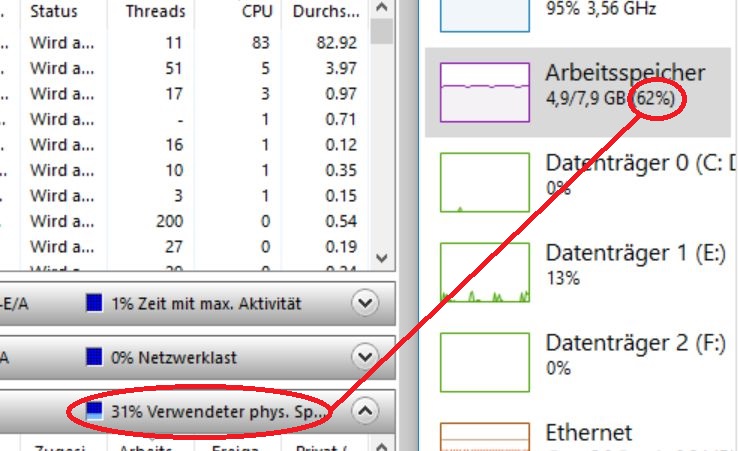

Win10 Speicheranzeige: Was stimmt denn nun ?
TestX schrieb:
> Beides ;) kommt nur auf die sichtweise drauf an. In der rechten anzeige
> sind cache dinge mit eingeschlossen
Ja, das OS lässt freien Speicher nicht unbenutzt, da buffert es bspw das
filesystem (I/o buffer). Wenn eine App den Speicher braucht kriegt es
den sofort und der buffer wird als obsolete markiert.
In Zeiten von SSD wäre eh zu klären ob ein filesystem Cache im RAM noch
Sinn macht.
> anzeige sind cache dinge mit eingeschlossen
Ok, leider ist die Anzeige trotz vieler angezeigter Parameter wenig
aufschlußreich.
Ich versuche einem regelmäßigen Speicherengpaß auf die Spur zu kommen.
Während es im Ressourcenmanager keine Auffälligkeiten bei der
Speicherbelegung der Tasks gibt und die physische Speicherauslastung
konstant bleibt steigt die Arbeitsspeicher Auslastung im Taskmanager
unaufhaltsam ?!
> unaufhaltsam ?!
weil der Virenscanner ummer mal wieder nachschschaut ob es was zu
scannen und dadurch der filehandlecache wächst?
weil offener Firefox Gigabytes an snapshots nebenher erzeugt?
wachsende im speicher gebufferte Logdateien von Windows
hintergrundprozessen?

Der PC wird normal genutzt wie alle vorhergehenden Systeme WinVersion<10
auch. Trotzdem kommt es bei Win10 nach Stunden zum Engpaß samt Windows
Meldung- bis hin daß gar nichts mehr geht. Genutzt wird zu diesem
Zeitpunkt stets nur Chrome mit ein, zwei Tabs, ein,zwei offene
Explorerfenster sowie eine laufende Kopieraktion -> Amazon Drive. Im
Ressourcenmanager lässt sich keine übergroße Datei feststellen, dort
wird auch nie eine kritische Arbeitsspeicherbelastung angezeigt. Das
Problem besteht erst seit einem der letzten Updates, ein Neustart
schafft dann wieder genug freien Speicher. Reichlich undurchsichtig das
Ganze.
