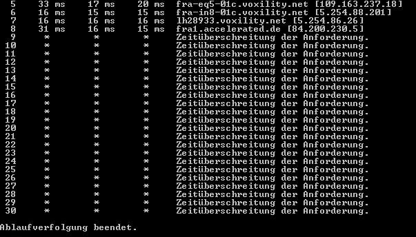

Abend, ich versuche aus meinem Heimnetz die Seite https://millstep.de zu erreichen. Mit dem Handy über LTE/UMTS ist die Seite erreichbar. Bisherige Maßnahmen: Routertyp Fritzbox 7360 Sw 6.30 Provider Telekom Versucht mit drei verschiedenen PCs Windows 7(über LAN)sowie Tablett und Handy (über WLAN)die Seite zu erreichen. Bei den PCs wurde die Firewall und der Virenscanner deaktiviert. Die Fritzbox wurde neugestartet und auf Werkseinstellungen zurückgestellt. Versucht mit einer anderen Fritzbox 7360 Sw 6.50 durchgeführt, ohne Erfolg. DNS Server der Telekom in der Firtzbox auf Google DNS Server (8.8.8.8)geändert. Im Anhang ein Auszug von Traceroute -> Millstep.de Hat jemand ein Idee? MfG

Eric S. schrieb: > über LTE/UMTS ist die Seite erreichbar Wahrscheinlich Routingproblem, was woanders nicht auftritt. 9 59 ms 58 ms 57 ms fra1.accelerated.de [84.200.230.5] 10 * Zeitüberschreitung der Anforderung. Stand 20:45Uhr Mal morgen testen.

oszi40 schrieb: > Wahrscheinlich Routingproblem, was woanders nicht auftritt. > 9 59 ms 58 ms 57 ms fra1.accelerated.de [84.200.230.5] > 10 * Zeitüberschreitung der Anforderung. > Stand 20:45Uhr Mal morgen testen. Versuche schon mehrere Tage auf die Seite zu kommen.

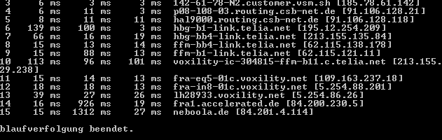

K.A. was du da treibst! 84.201.4.114 ist doch korrekt!

Stimmt die Adresse ist korrekt, auch nslookup 84.201.4.114 liefert den Namen neboola.de. Jetzt müssten sämliche Endgeräte (PC, Handy, Tablet) die Seite "nur" darstellen können.

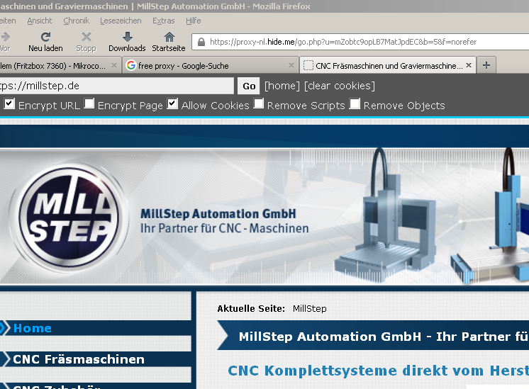

Eric S. schrieb: > ich versuche aus meinem Heimnetz die Seite https://millstep.de > zu erreichen. Mit dem Handy über LTE/UMTS ist die Seite erreichbar. Aus dem Netz der Telekotz ist diese Seite nicht erreichbar. Genauso wie Du, verreckt tracert nach fra1.accelerated.de [84.200.230.5]. Jetzt gehe ich mal auf einen Proxy ... Anhang!
Bei mir geht die seite. Für mich sieht das so aus, als wäre der ip bereich der telecom bei diesem vserver gesperrt worden. Eventuell wegen der neulichen mirai ininfektion der telecom router. über whois: https://www.whois.com/whois/millstep.de Kann der hosting provider gefunden werden: https://www.proplay.de/de/ Eventuell kann man ja dort nachfragen.
#4820752
Morgen, über den NL Proxy läuft die Verbindung. Werde heute nochmal mit den Magentatruppen sprechen. Schönen Dank an alle !!!
