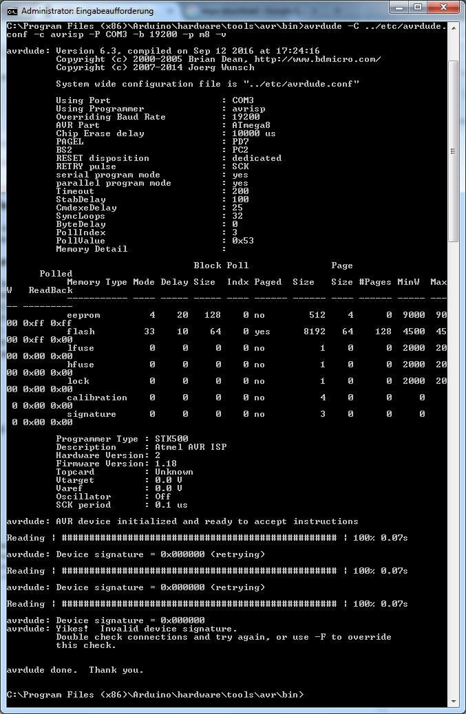

ich wollte gerade eben mit meinem USBasp einen yC flashen als mir meine
Arduino IDE folgendes gemeldet hat:
avrdude: warning: cannot set sck period. please check for usbasp
firmware update
Jetzt habe ich gegoogelt und auch was gefunden aber ich habe Probleme
bei dem Versuch die Firmware zu aktualisieren. Ich verwende 2 USBasp für
den Vorgang. Sobald ich den Befehl avrdude -c usbtiny -p atmega8 -u -U
hfuse:w:0xc9:m -U lfuse:w:0xef:m eingebe bekomme ich Fehlermeldungen
(siehe Bild). Was mache ich falsch?

Ich bekomme auch eine Fehlermeldung wenn ich versuche den USBasp über
mein Arduino Uno auslese.
Ich bin wie in der Anleitung
[[http://www.rogerclark.net/updating-firmware-on-usbasp-bought-from-ebay/]]
vorgegangen.
von Εrnst B. (ernst)
avrdude neu installieren, oder zumindest das kaputte Config-File durch
die Originalversion ersetzen.
Dann, wenn deine Beiden USBaspe schon funktionieren, musst du
normalerweise die Fuses nicht neu schreiben, das firmware-Hex-File
reicht.
Prüfen, ob wirklich ein atmega8 auf dem Ziel-USBasp ist, kein Mega48,
mega88, mega168 usw.
Beide Programmer mit einem 8-Poligen Kabel 1:1 verbinden.
Am Ziel-Programmer den "Update-Enable-Jumper" setzen oder die dafür
vorgesehenen Lötpads/Vias verbinden.
neue Firmware programmieren.
von Steffen P. (steffen_p)
Ich verwende das AVRdude aus der Arduino IDE und habe mal die Conf aus
dem originalen Verzeichnis von AVRdude gegen die der IDE getauscht.
Ich habe einen mega8a auf dem Ziel.
ich habe einen Adapter von 6 auf 10 Pole da ich das ganze über einen
Arduino Uno versuche.
Der Jumper ist gesetzt.
Bekomme trotzdem den Fehler "Yikes!"
Ok, habe jetzt eine direkte Verbindung vom Uno zum USBasp gemacht und
jetzt geht das ganze. Ich dachte, ich könnte über den Onbaord ISP
Anschluss des Uno gehen.
Trotzdem danke für eure Hilfe!
