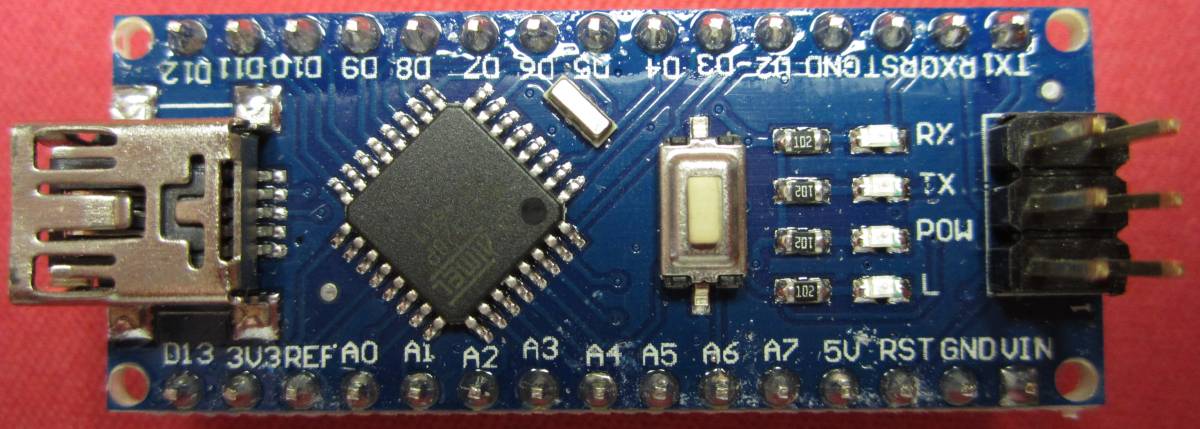

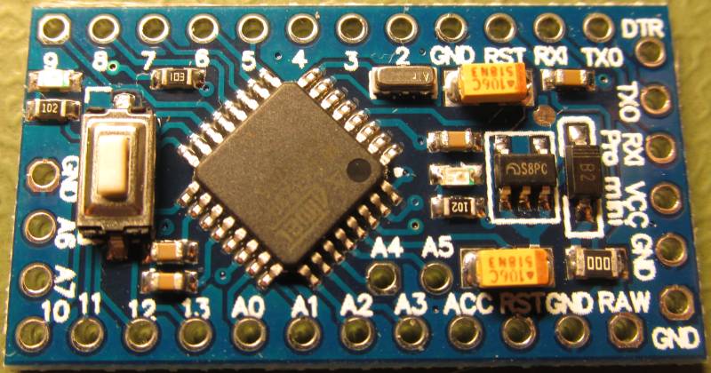

AREF-Pin am Arduino Nano
Gast #4820462
Ich habe hier Arduino-Nanos und Pro Minis aus China (verschiedene
Verkäufer), bestückt mit einem AT328 im 32-Pin TQFP. Beim Nano ist der
AREF-Pin auf die Stiftleiste geführt, beim Pro Mini nicht. Bei allen
Versionen ist ein C nach Masse dran.
Aber: Ich kann am Pin (20) keine Spannung messen. Ich habe gerade wieder
einen Aufbau gemacht, wo ich die interne Bandgap nutze, funktioniert.
Laut Datenblatt ist die Spannung am Pin permanent vorhanden, was ist da
los bzw. übersehe ich?
Ich habe noch zwei China-Unos, ebenfalls mit TQFP bestückt, da sind die
5 bzw. ca. 1,1 Volt an AREF zu messen, wie ich es erwarte.

Einfach mal mit dem Multimeter zwischen Nano-Pin und Atmega-Pin messen
ob da wirklich Durchgang ist. Vielleicht ists eine schlechte (bzw. nicht
vorhandene) Lötverbindung. Am ARef-Pin hat man, wie du schon
festgestellt hast, immer die aktuell eingestellte Referenzspannung.
Deshalb soll man ja ARef nicht mit Vcc verbinden (kann zum Kurzschluss
führen und den Atmega beschädigen).

Arduino Sketch?
Dann nicht nur die Referenz einstellen, sondern auch mindestens ein mal
analogRead() durchführen. Danach bleibt Aref erhalten.
Ein Miniprogramm um die Referenz messen zu können sieht also so aus:
void setup()
  analogReference(INTERNAL);
  analogRead(A0);
void loop()

Fanboy_ - _Danke ! Da meine Anwendung(en) unendlich langsam sind,
nutze ich tatsächlich diese dusselige Arduino-IDE.
Ich werfe gerade nochmal das Labornetzgerät an, habe gestern meinen
Sketch umgeschrieben, um die Analogwerte zu kalibrieren - und gucke da,
an Pin 20 sind die 1,09 Volt zu messen! Der Wert passt aufs Millivolt
mit dem überein, was ich gestern zurückgerechnet hatte.
Also ist die Erklärung, dass die Arduino-Umgebung den ADC erst
einschaltet, wenn man ihn braucht? Jetzt muss ich leider gucken, ob das
meinen Stromverbrauch erhöht, wenn ich den µC schlafen lege bzw.
herausbekommen, wie ich den ADC ausmachen kann.

Ja, ein laufender ADC kann sich auch im Sleepmode bemerkbar machen.
Welchen Sleepmode willst du denn benutzen? Beim Mode IDLE und ADC kann
der ADC immer noch mitlaufen und muss dann von Hand abgeschaltet werden.

Im Nachgang ist auch klar, warum das am Uno scheinbar funktionierte - da
hatte ich nämlich den A/D an, bevor ich gemessen habe.
