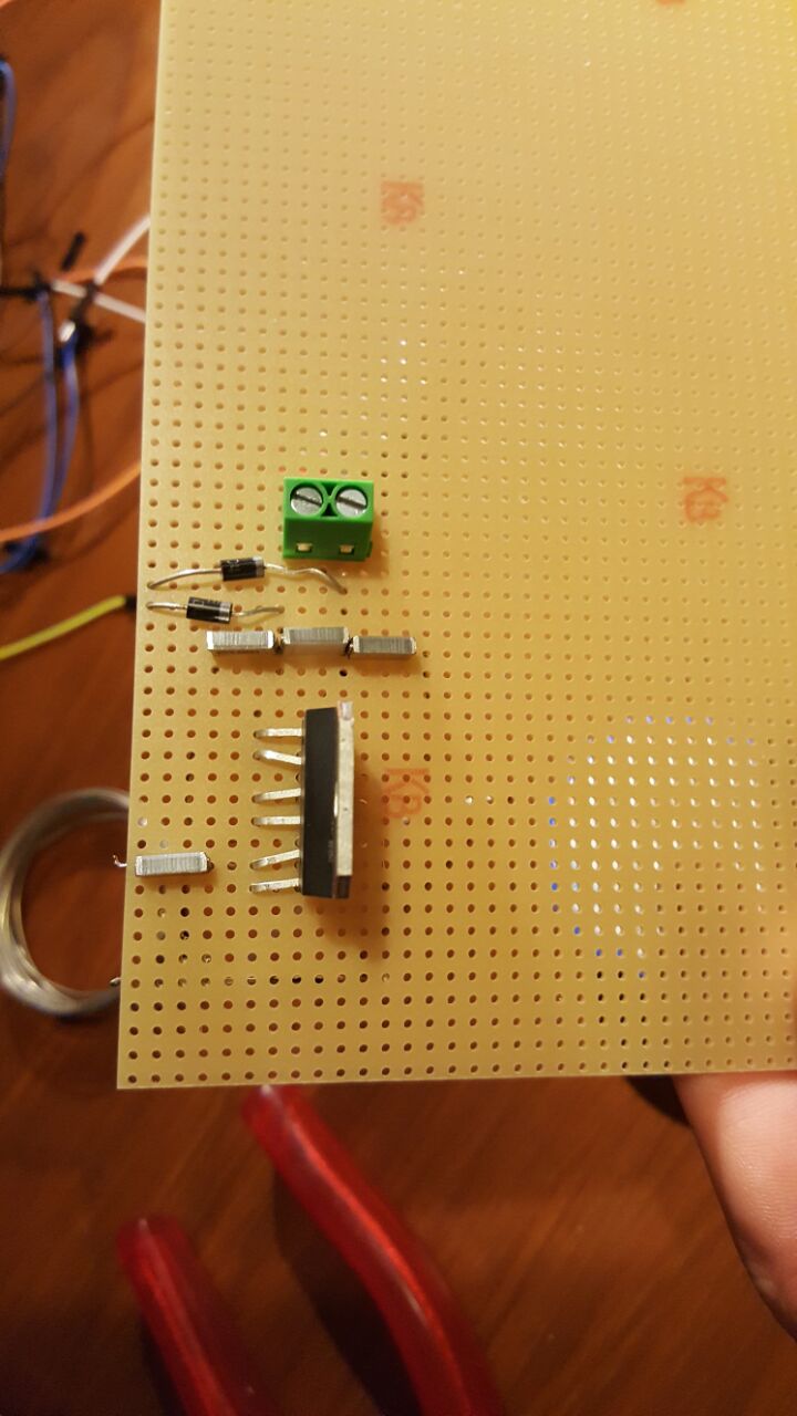

Hallo liebe Community,
ich habe eine Lochrasterplatine gelötet für eine H-Brücke.
Jedoch bin ich mir nicht ganz sicher, ob ich durch die Entfernung der
Bypass-Kondensatoren Störungen auf den Treiber IC bekomme.
Gibt es da eine Faustregel, wie weit die entfernt sein müssen?
Gruß JJ

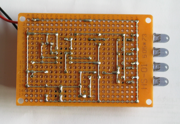

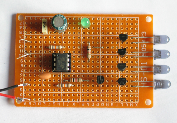

Vielleicht möchtest Du ja, dass Dir jemand zeigt, wie man eine
Lochrasterplatine nach den "Regeln der Kunst" aufbaut.
Z.B. hier
http://www.dl8ma.de/__we_thumbs__/1917_4_tv-b-gone_lochraster_loetseite.png?t=1464038124
sieht man die "Leiterbahnseite" und hier:
http://www.dl8ma.de/__we_thumbs__/1918_4_tv-b-gone_lochraster_bestueckungsseite.png?t=1464038124
die Bauteilseite.

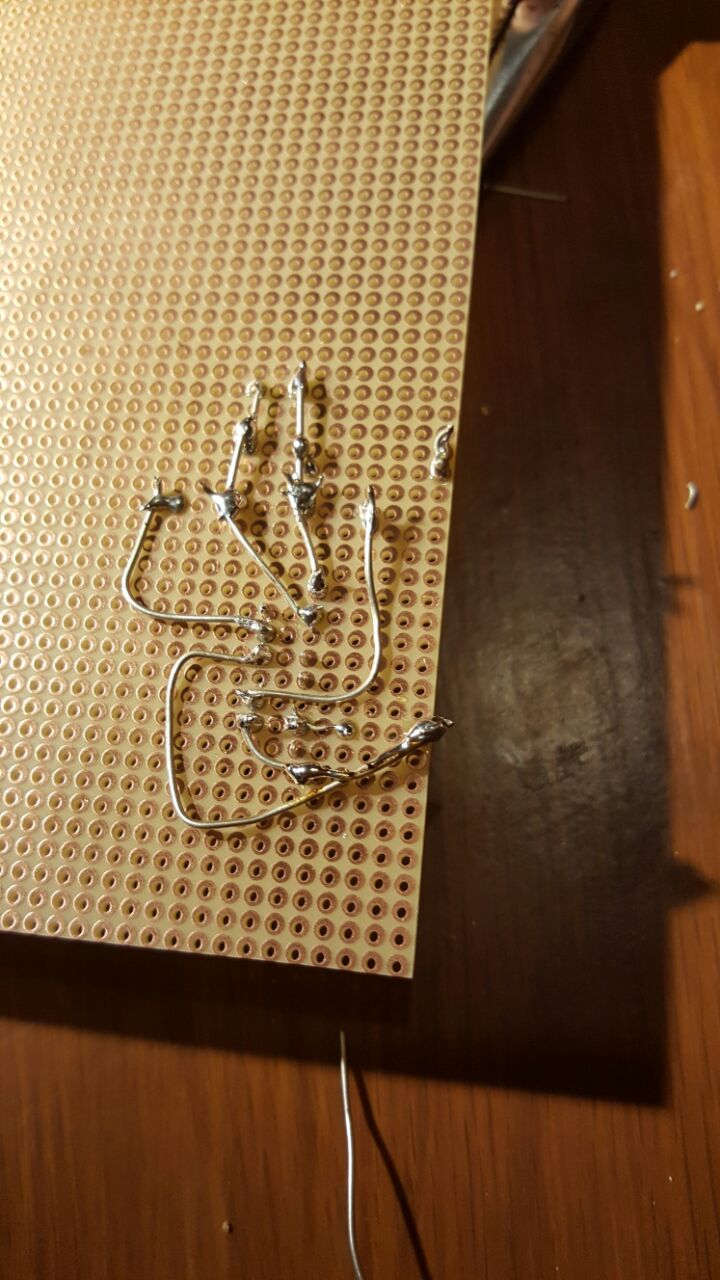

Neben dem meiner Meinung nach, "schöneren" Aussehen, hat soetwas den
Vorteil, dass es leichter zu warten und zu verändern ist. Bei Deiner
Methode hängen viele Bauteile an einem Draht und wenn man etwas
verändern muss, muss man sehr aufpassen. Ich würde Dir jedenfalls raten,
die andere Methode wenigstens einmal zu versuchen. (Macht auch mehr
Eindruck, wenn man es dem Kumpel, der Freundin etc. zeigt).
Naja, das ist noch ausbaufähig.

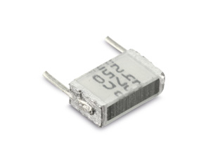

Vor allem scheinen mit die Kapazitäten der Kondensatoren ein wenig
klein. Glimmerkondensatoren?
Mehr oder minder.
https://www.mikrocontroller.net/articles/Kondensator#Entkoppelkondensator
Da fehlt ein dicker Elko mit 1000uF oder so. Der darf schon eine
Handvoll cm weg sein.
Ja, ganz einfach so nah wie möglich am zu blockenden/puffernden
Störer/Verbraucher.
Wird die Brücke statisch oder mit PWM angesteuert?
Denn wenn die Brücke mit PWM angesteuert wird, ist mir das Ziel derartig
verbauter Kondensatoren nicht ganz klar.
Woher hast du die Vorlage für diese Beschaltung?
