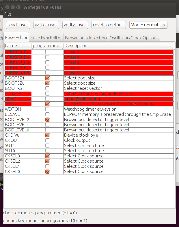

Schwanzlurch schrieb: > - Die Arduino IDE Spuckt folgenden avrdude Aufruf auf: Da werden Fuses gesetzt, kein Bootloader geschrieben. Das folgt im zweiten Aufruf
#4821610
Du Setzt die Fuses für eine externen Oszilator, hast aber einen Quarz im Schaltplan. Tada! Du hängst dich selber ab, und durch ignorieren der Meldungen fällt dir das nicht auf.

Arduino F. schrieb: > Du Setzt die Fuses für eine externen Oszilator Externer Oszillator bei > -Ulfuse:w:0xff:m ? Ich sehe 'Low power crystal oscillator' für einen ATmega168.

S. Landolt schrieb: > Ich sehe 'Low power crystal oscillator' für einen ATmega168. Und ich einen externen Oszilator. Quelle: http://www.engbedded.com/fusecalc/

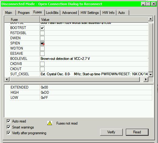

Arduino Fanboy schrieb: > Und ich einen externen Oszilator. > Quelle: http://www.engbedded.com/fusecalc/ Ich hab's nicht so mit Kästchen und Häkchen, noch weniger mit Drittquellen, halte mich lieber an das Datenblatt.
S. Landolt schrieb: > Ich hab's nicht so mit Kästchen und Häkchen, noch weniger mit > Drittquellen, halte mich lieber an das Datenblatt. Vertraust Du dem AVR-Studio 4.18 auch nicht? Im Gegensatz zu den neueren, vollkommen unbrauchbaren Schweineversionen stimmt das nämlich noch. MfG Paul
#4821677

an Paul Baumann: Ich weiß nicht, ob wir uns richtig verstehen. Arduino Fanboy behauptet, es würde auf 'externer Oszillator', also 'External clock', gestellt, ich halte dagegen mit 'Low power crystal oscillator'. Das ist alles. Parole - was meinen Sie damit? Könnte es sein, dass Sie "Ext. Crystal Osc." mit 'External clock' verwechseln?
#4821710
S. Landolt schrieb: > Könnte es sein, dass Sie "Ext. Crystal Osc." mit 'External clock' > verwechseln? Wenn verwechseln, dann ich! Von mir ist "Ext. Crystal Osc." gemeint. Das sagen die Fuses.
S. Landolt schrieb: > Könnte es sein, dass Sie "Ext. Crystal Osc." mit 'External clock' > verwechseln? Ich verwechsele das genau so wenig, wie das AVR-Studio das verwechselt. Das Bild habe ich nicht aus Langeweile angehangen. Mir genügt das hier. Das GeSIEze geht mir auf den Sack, HERR Landolt. Ab dafür -Paul- Idiot geblockt.
#4821714
Ja okay, und ein (externer) Quarz ist ja angeschlossen, also läuft der
Controller.
#4821728
an Paul Baumann: Die Grundaussage war doch, dass der Controller mangels Takt stehenbleibt, und das ist m.E. falsch.
#4821731
