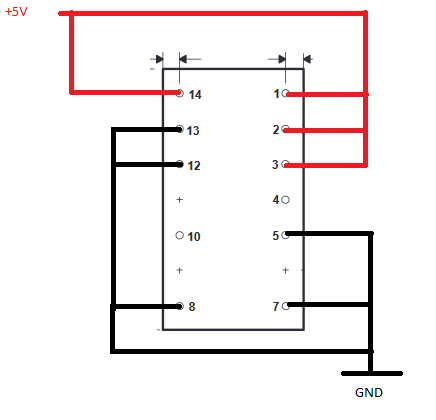

Gast #4821709
Pin 8 auf Low hat auch keine Anzeige ergeben sondern hat jetzt eine
Anzeige durchbrennen lassen.Irgendetwas ist da faul. Hab mal kurz
aufgezeichtet wie es verdrahtet ist
#4821727
Wenn ich das richtig sehe schaust Du von hinten auf das Display.
Rufus hat dich schon auf die Zählweise hingewiesen.
Auf die Anzeige gesehen ist links oben die 1, rechts oben die 14. Du
hast die Kathode für den rechten DP (10) auf GND gelegt! > siehe meinen
Kommentar weiter oben. Der DP ist wohl hin.
Pin 5 ist offen!
#4822034
Wenn ich mit meiner Vermutung richtig liege das Du in deiner
Beschaltung, bzw. mit deiner Zählweise, von unten auf das Display siehst
ist dein Pin 8 eigentlich GND des Displays, also Pin 7.
Die Anschlüsse oben, also 1,2,3 und 12,13,14 wirken sich bei Deiner
Zählweise nicht negativ aus weil sie auch so richtig beschaltet sind.
Lediglich sind die Latcheingänge vertauscht, also A,B mit C,D.
Und nochmal der Hinweis das die beiden Anschlüsse für die Dezimalpunkte
mit Widerständen versehen werden müssen. Die DP ligen intern auf
Led-Supply (Pin 1). Die Kathoden sind direkt mit Pin 4 bzw. 10
verbunden. Pin 10 hast Du mit GND verbunden und damit den rechten DP
gekillt.
Wie sieht eigentlich deine Stromversorgung aus? Hat sie eine
einstellbare Strombegrenzung?
Ich habe eben mal so ein Display angeschlossen, es benötigt bei
Darstellung einer "8" ca. 85 mA. Und es funktioniert so wie du es gerne
hättest.
Gast #4823018
blutengel schrieb:
> Sorry aber ich denke mal es ist doch sehr genau von mir beschrieben
> worden.Da frage ich mich dann halt woher die Annahme kommt das die
> Eingänge offen wären. Wenn schon sowas geschrieben wird dann doch bitte
> auch mit Begründung.
Statt laienhaft Experten deine Sicht der Dinge zu erklären, solltest
du dir mal die Mühe machen zum Threadstart (und nicht 4h später) einen
kleinen Schaltplan zu zeichnen. Ein Skizze tuts auch. Außerdem zieht
man das Datenblatt zu Rate. Das die drei fehlenden Pins (6,9,11)eine
eindeutige Interpretation der Pins zulässt, ist dir wohl nicht
aufgefallen?
Vermutlich hast du Pin 10 mit Masse beschaltet, weil du dachtest, es
wäre Pin 5. Ohne Vorwiderstand brennt dir der DP durch und der Chip
intern wohl gleich mit. Also: im Datenblatt ist die Darstellung links
die Ansicht auf das Display und die Darstellung rechts die Ansicht
auf die Rückseite. Vom Prinzip ist das Display nicht anders beschaltet
wie ein TTl- oder Cmos- Logikbaustein. Da ist Pin 14 +5V und Pin 7 GND
von der Draufsicht betrachtet. Die Ansicht von unten muss halt
gespiegelt werden.
Gast #4831865
Interesse ist schon da. Ich war nur jetzt länger schwer erkrankt. Es war
wirklich die Zählweise. Das ich da nicht drauf gekommen bin. Ich war
echt davon überzeugt da die rechte Zeichnung eine Draufsicht war. Nun
läuft alles.
#4832189
> läuft alles.
ich hoffe dass Du wieder gesund bist?
Auf der linken Abbildung siehst man links oben, zwischen den ganzen
Maßangaben, die Kennzeichnung für Pin1. > Draufsicht auf das Display.
Funktioniert das Display noch? Ich vermute das der rechte DP hin ist.
Gruß Jörg
