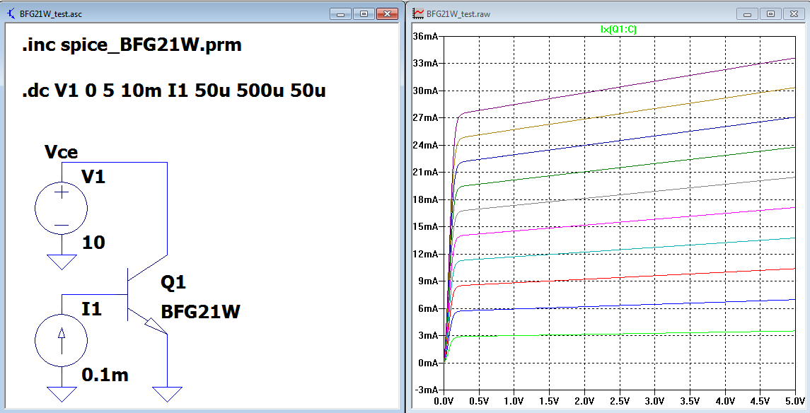

möchte das Spice-Modell eines BFG21W in LTspice verwenden.
Beim Start der Simulation kommt: Can't find definition of model "DIODE"
Wie muss / kann ich die sub-Datei anpassen, damit es funktioniert?
Eine kleine Testschaltung und das Modell habe ich angehängt.
Inhalt der sub-Datei:

Gast #4821450
Roman schrieb:
> .MODEL Diode
> +IS=499E-15
> +RS=3.5
> +N=1.189
> .ENDS
Irgendwas hat die Definition vermurkst. Mit
.MODEL Diode D
+IS=499E-15
+RS=3.5
+N=1.189
ist zumindest die Fehlermeldung weg - weiter Funktion habe ich nicht
geprüft.
