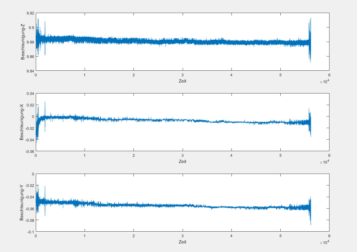

Hallo Leute,
ich messe meine Beschleunigung und Winkel. Bei meinem
Beschleunigungssensor habe ich immer einen Drift in
X-Richtung(Fahrzeuglängsachse). Der Drift ist immer da aber immer
unbekannt hoch und wenn ich mit dem Fahrzeug am Berg stehe und die
Beschleunigung in X-Richtung 0 (z.B ich stehe) ist soll er mir auch in
X-Richtung 0 ausgeben und nicht noch den Anteil von der
Erdbeschleunigung.

Okay,
Also was ich möchte ist, dass sobald ich stehe egal ob am Berg oder
nicht, die Beschleunigung in X-Richtung 0 ist. Damit, wenn ich die
Beschleunigung integriere, auch meine echte Geschwindigkeit bekomme und
meine "echte" Beschleunigung in X-Richtung(Längsrichtung) regeln kann.
Ich hab die Rotationsmatritzen aber damit funktioniert es nicht ganz und
deswegen dachte ich, ich könnte mit dem Kalman Filter schätzen wann
meine Beschleunigung in X-Richtung 0 sein muss.
Ich hab meinen "Drift" mal angehängt. Die Zeit ist in Sekunden. Also
eigentlich nicht so arg groß.
Gast #4826692
Du kannst soviel mögen wie du willst, die Beschleunigung wird sich nicht
darum scheren. Stehst du am Berg, ist die Beschleunigung in Richtung der
Fahrzeuglängsachse nicht 0, ob du willst oder nicht. Daher rollt dein
Fahrzeuge ja auch weg, wenn es nicht gebremst wird.
MfG Klaus

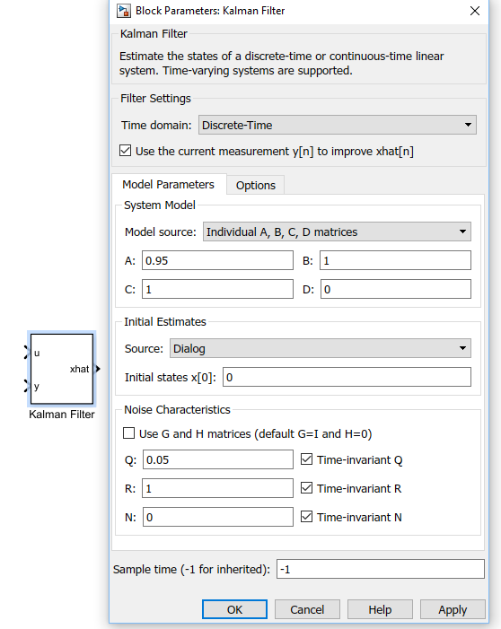

Ok, ok :D.
Wenn ich hier grad schon ein Fachpublikum habe, kann ich euch fragen wie
ihr die Fahrzeugmasse schätzen würdet? ich hab da mal wieder an den
Kalman Filter gedacht.
Ich brauche für den Kalman Filter zwei Eingänge u und y, was sind das
für Eingänge??... Ich messe meine Beschleunigung und kann meine Kräfte
ungefähr bestimmen. Kann ich damit dann schon meine Masse schätzen?
in Simulink hab ich den Block wie im Anhang.
Danke ;):-*
#4876585
Der Drift entsteht eigentlich meist durch numerische Integration, da die
Daten des Accelerometers stark verrauscht sind.
Kalman Filter wird für Datenfusionierung von Gyroscope und Accelerometer
eingesetzt um den Drift von Gyroscope und das Rauschen vom Accelerometer
zu schätzen.
