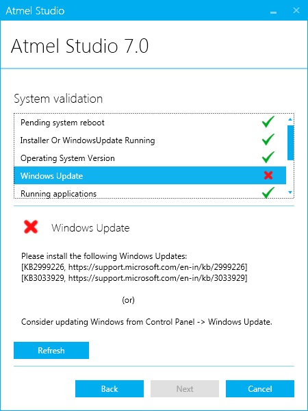

ich versuche gerade Atmel Studio 7 zu instalieren aber jedes mal bei der
System validation bekomme ich bei Windows Update die Fehlermeldung das
ich 2 Updates installieren soll. Das erste ist für ein 32bit System und
das andere ist bereits installiert. Ich habe ein Win 7 64bit.
Kann mir da jemand helfen?

> Lad dir bei den genannten links die Windows Updates runter KB...
Nop - wenn die, wie bei mir, längst drin sind hilft nur:
as-installer-7.0.1188-full.exe /SystemValidationErrorAsWarning
Damit wird KEIN Fehler erzeugt und nur eine Warnung ausgegeben - die
Installation läuft :-)
Problem ist, das das letzte Update in einem neueren Update (bei mir und
wohl auch Dir installiert) enthalten ist und die (alte) Nummer nicht in
Deinem System "abgehakt" ist.

Wie funktioniert das denn mit dem "/SystemValidationErrorAsWarning"? Ich
kenne solche Anhänge nur von alten Spielen wenn man das Spiel zwingen
wollte mit bestimmten Vorraussetzungen zu starten. Wenn ich das aber so
an die *.exe anhänge, meckert ja Windows das ein / nicht im Dateinamen
enthalten sein darf.
Ah - Generation IPhone :-)
Im Ernst - erstmal das Atmel-Studio (installierbar) komplett
herunterladen. Dann:
Hast Du z.B. den Total Commander? Falls ja, sehr einfach. Dann auf das
Download-Verzeichnis gehen, das .EXE-File auswählen und in der
Kommando.Zeile des Total-Commander "  /SystemValidationErrorAsWarning"
(getrennt durch ein Leerzeichen anhängen und ausführen.
Falls nicht - in das Download-Verzeichnis mit der Installationsdatei
wechseln. Dann START und im Kommando-Fensterchen (mit der Lupe) CMD
eingeben. Dann kommt der DOS-Command-Prompt. Dort den "magischen§
(korrekt) eingeben - und staunen (hoffentlich ...)
