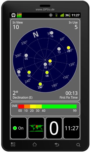

hi @all kann mir jemand einen tip geben wo ich die daten der sat finde um so eine grafik zu zeichnen, also sie positionsdaten der aktuell gefundenen sat danke für einen hinweis ...

Hi GSV (The number of GPS satellites in view satellite ID numbers, elevation, azimuth, and SNR values.) auslesen. MfG Spess
Ray M. schrieb: > danke für einen hinweis ... NMEA GSV, ev. noch GSA

Die Positionen sind in den Almanach-Daten (ca. ein halbes Jahr gültig) und in den Ephemeriden-Daten (ca. 6h gültig) enthalten. Sie werden von jedem einzelnen Satelliten ausgesendet. Hier ist alles genauestens erklärt: http://www.gps.gov/technical/ps/1995-SPS-signal-specification.pdf

Marc V. schrieb: > NMEA GSV, ev. noch GSA GSA enthält keine Elevations- und Azimutdaten
Ich habe aus den Bibliothek gerade dieses Buch ausgeliehen ISBN 9783645603676 "Raspberry Pi UNCHAINED" Darin ist ein ganzes Kapitel dem Thema Raspi und GPS gewidmet. Es gibt Software zu dieser Satpositionsdarstellung, zum Herunterladen von Kartenmaterial von Openstreetmap und zur deutschen Sprachausgabe.
Hab nachgeschaut, die Software auf dem Raspi oder auch anderen Linuxrechnern heisst xgps und gpsd. http://www.catb.org/gpsd/ http://wiki.openstreetmap.org/wiki/Gpsd die Navi-Software heisst navit http://wiki.openstreetmap.org/wiki/Navit Da sollte auch der Quelltext zu finden sein, der die Satpositionen darstellt.
