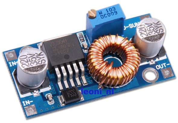

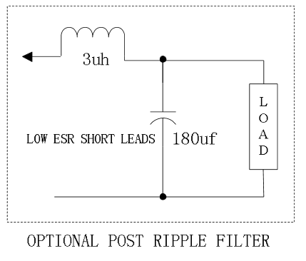

ich wollte zwei einfache China DC-DC-Step-Down-Wandler in einem
batteriebetriebenen Gerät verwenden. Weil ich eh eine Adapterplatine für
die Module machen will, würde ich gerne jeweils noch einen LC-Filter
direkt hinter die Module setzen. Auf den Modulen sind XL4005 (300kHz)
bzw XL4015 (180 kHz) Wandler-ICs verbaut (weiß noch nicht genau welche
Variante ich nehme). Das Datenblatt des XL4005 schlägt das im Anhang
gezeigte Filter vor. Ist die folgende Induktivität dafür geeignet?

Gast #4822462
Die PISR ist ne Leistungsinduktivität für den Bau von Schaltreglern. Die
ist geeignet, aber eigentlich etwas überdimensioniert.
Sowas hier geht, bis etwa 1,5A:
https://www.reichelt.de/bis-82-H/L-PISR-3-3-/3/index.html?ACTION=3;ARTICLE=138548;SEARCH=Festinduktivit%C3%A4t%20100
Eher sowas:
https://www.reichelt.de/Fest-Induktivitaeten-radial/L-09HCP-100-/3/index.html?ACTION=3&LA=2&ARTICLE=138645&GROUPID=3180&artnr=L-09HCP+100%C2%B5&SEARCH=%252A
2A aber 100uH
oder
https://www.reichelt.de/Fest-Induktivitaeten-radial/L-11PHC-100-/3/index.html?ACTION=3&LA=2&ARTICLE=138670&GROUPID=3180&artnr=L-11PHC+100%C2%B5&SEARCH=%252A
2,4A 100uH
Mit deinen 3,3uH wirste als Filter nicht sehr glücklich, da muss der
Kondensator riesig werden.

Gast #4822498
mpunkt schrieb:
> Außerdem muss ich noch mal ganz blöd fragen: die Resonanzfrequenz ist
> beim LC Filter gleichzusetzen mit der Grenzfrequenz (1/(2*pi*sqrt(LC))?
ja. Und was den Gütefaktor betrifft: Wenn Du einen Elko hier als C
einsetzt, wird aufgrund des ESR der Gütefaktor innerhalb erträglicher
Grenzen bleiben. Aus genau diesem Grunde nimmt man hier keine MLCCs.
Gast #4822505
Hmm ... das verwirrt mich etwas. Ich hatte es bisher so verstanden, dass
bei den Kapazitäten unter allen Umständen ein niedriger ESR günstig ist.
So wie ich Dich verstehe erhöht ein niedriger ESR aber die Güte des
Filters. Ist das richtig? Das würde bedeuten dass ein höherer Widerstand
der (seriellen) Induktivität und gleichzeitig ein niedrigerer Widerstand
der (paralellen) Kapazität die Güte erhöht?
Gast #4822558
mpunkt schrieb:
Ein niedriger ESR ist nur bei Kapazitäten, die einem Signal mit hohem
Wechselstrom Anteil ausgesetzt sind. Der Wechselstrom Anteil ist aber
schon vom Filter auf dem Schaltregler selber stark reduziert und du hast
damit keine Probleme mehr. Bei dir geht es jetzt darum, dass die beiden
Tiefpass Filter,  deins und das vom Modul, nicht Schwingkreise bilden.
Das kann man sehr einfach verhindern indem man Bauelemente geringer Güte
nimmt, also EMV Drossel und Elko. Dann hat man damit normalerweise keine
Probleme.

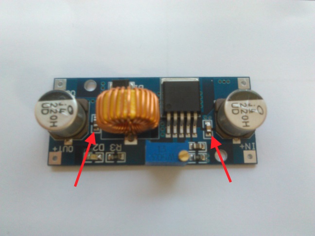

Gast #4839164
ich würde das Thema gerne noch mal ausgraben. Soweit haben mir die
Beiträge schon sehr geholfen, ich hätte allerdings noch ein Nachfrage.
Es ging mir wie oben angedeutet um die einfachen und billigen
chinesischen Buck-Converter. Die sind typischerweise sehr nah an den
Applikationsbeispielen aus dem jeweiligen Datenblatt zum Wandler-IC
aufgebaut. Anbei ein Beispiel für einen sehr verbreiteten Wandler
(Platine und Schaltbild).
Meine Frage: Wenn ich nun einen Filter vor- und nachschalten will,
betrachte ich dann die Wandlerschaltung im Ganzen als Black Box und
hänge ein komplettes "Pi" (C-L-C) davor und dahinter, oder kann ich die
Cs in der Schaltung schon als einen "Schenkel" des Pis betrachten und
ergänze also nur C-L (Eingang) bzw. L-C (Ausgang)? Kann man dazu etwas
allgemein sagen?
Vielen Dank und viele Grüße!

Gast #4839180
Danke zunächst!
THOR schrieb:
> Die SMD-Elkos auf den Billigplatinen sind
> nicht gerade low-ESR und machen daher nen relativ schlechten Job beim
> Filtern von hohen Frequenzen.
Die Platine die ich hier vor mir liegen habe hat jeweils vor den ElKos
(aus Sicht des Wandler-ICs) noch einen kleinen KerKo, also in der Tat so
wie in dem Schaltbild gezeigt. Die sollten vom ESR doch günstiger liegen
als die ElKos, oder?
THOR schrieb:
> Ich würde letztere Variante bevorzugen, mit der Erweiterung dass du noch
> nen kleinen Kerko am Eingang dransetzt. Also cLC.
Schaden kann der ja auf keinen Fall, etwas raumgreifender sind die
ElKos, wenn ich da jeweils einen sparen kann, hilft das schon.

ich kram das Thema noch mal wieder vor ... Es waren schon einge
wertvolle Vorschläge dabei, was die konkrete Wahl der Induktivität
angeht, danke so weit dafür!
Ich bin selbst beim Lesen an anderer Stelle noch auf diese Würth 5-Loch
Ferrite Beads (WE-SUKW) gestoßen, und rio71 hatte ja so einen Fair-Rite
Kern vorgeschlagen, durch den man selbst einen Draht steckt. Das geht ja
beides in die gleiche Richtung.
Bei der Suche nach einer günstigen und für mich gut zu beschaffenden
Variante bin ich außerdem noch auf diese ->
http://www.reichelt.de/Filter/BEAD-92-99/3/index.html?ACTION=3&LA=2&ARTICLE=105528&GROUPID=3175&artnr=BEAD+92-99&SEARCH=%252A
Fastron doppel Ferrit-Filter gestoßen, die es für kleines Geld bei
Reichelt gibt. Im Datenblattvergleich zu den Würth 5-Loch Ferriten
scheinen die Fastron Dinger eine etwas niedrigere Impedanz bei
niedrigeren Frequenzen zu haben. Übersehe ich da ansonsten noch etwas
oder ließen die sich an dieser Stelle (Pi-Filter) trotzdem auch gut
verwenden?
Viele Grüße!
