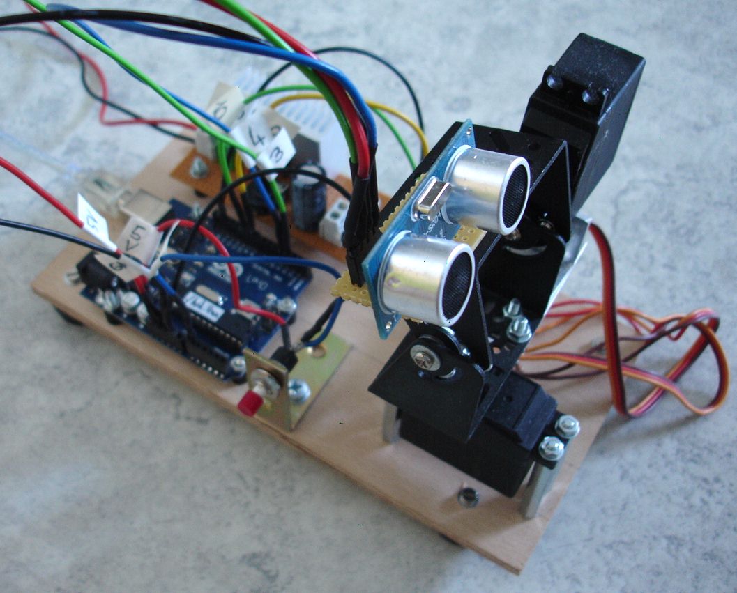

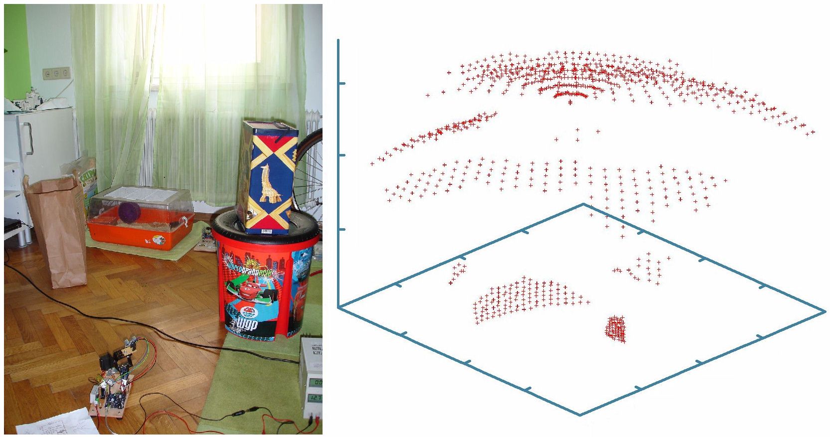

Hallo!
Hier meine Experimente mit Arduino und dem Ultraschallsensor hc-sr04.
Vielleicht möchte ja der eine oder andere eines der Experimente
nachbauen ;-)
Hier der Link zum Video: https://www.youtube.com/watch?v=YIzvz2_d1jY

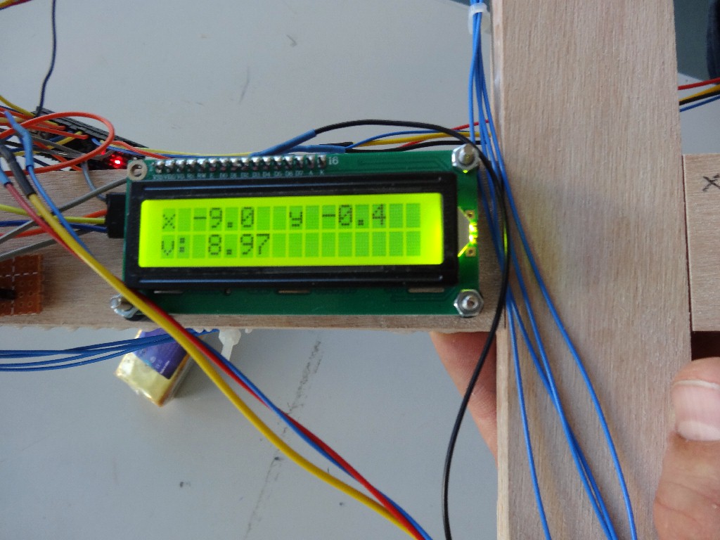

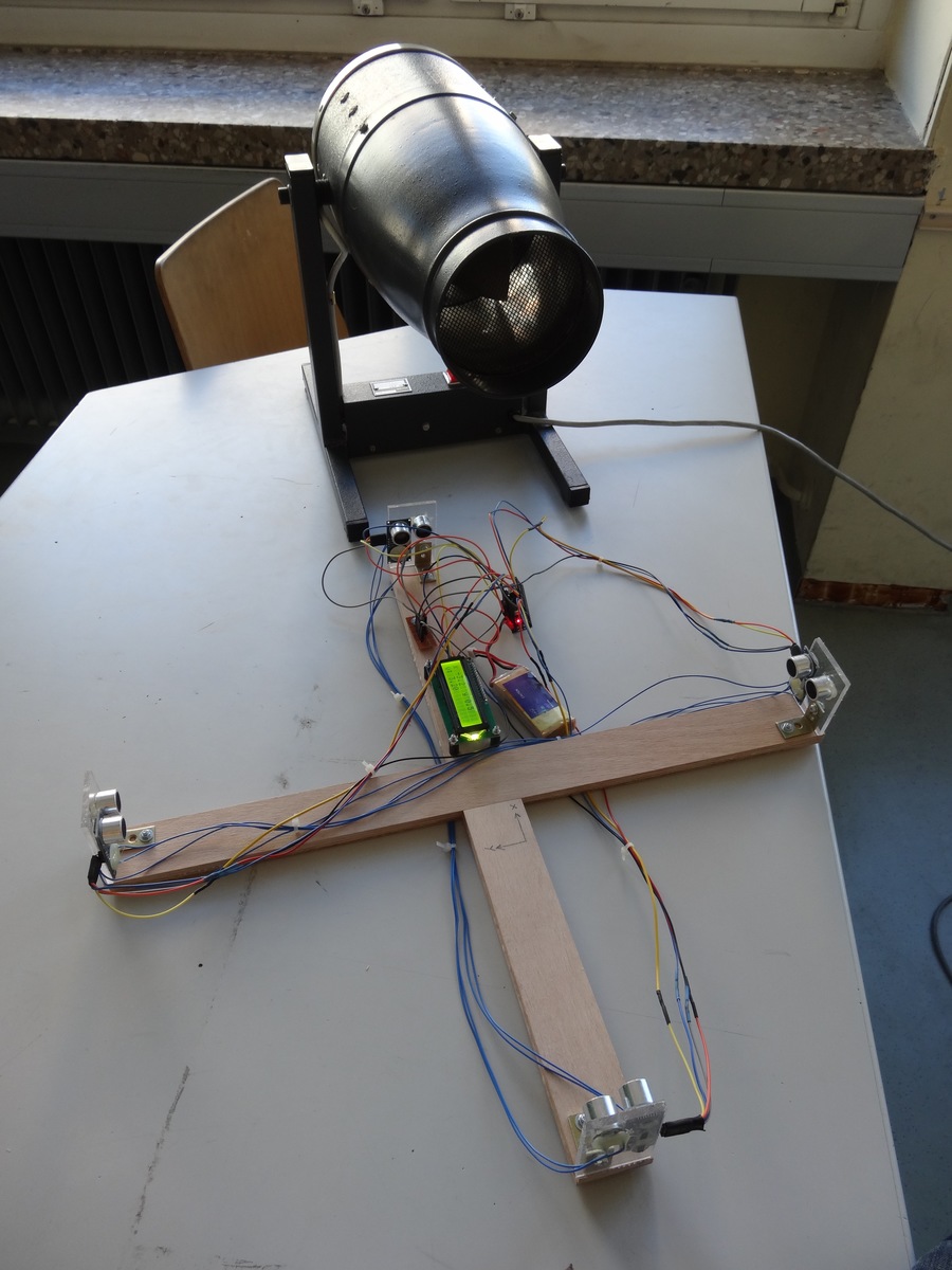

Ad temperaturabhängige Schallgeschwindigkeit: Das ist ja der Clou an der
Messung, dass eben die Laufzeit in beide Richtungen separat bestimmt
wird und dann die temperaturabhängige Schallgeschwindigkeit rausgekürzt
wird.
Heute habe ich noch zur Bestimmung des Offsets in x- und y-Richtung den
Mittelwert von je 10000 Laufzeiten ohne Wind berechnet und ins Programm
einfließen lassen. So betrugen die Mittelwerte
in x_forward: 1325,50 µs
in x_back: 1307,77 µs
in y_forward: 1321,11 µs
in y_back: 1324,54 µs
Damit passt die Anzeige recht gut...

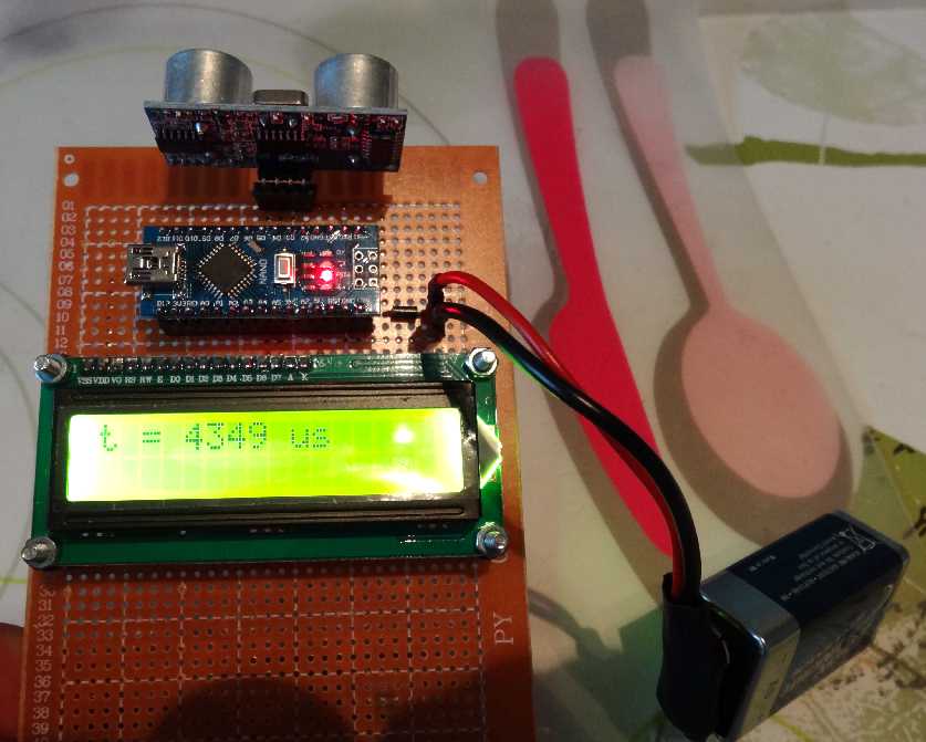

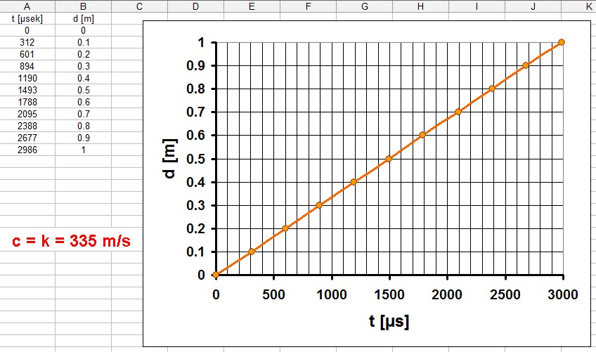

> Messung ...
Klar, die Bemerkung mit der Temperaturmessung war mehr als zusätzlicher
Parameter beim Aufbau zur Schallgeschwindigkeitsmessung im Video
gedacht, damit man versteht, warum die Geschwindigkeit nicht immer
