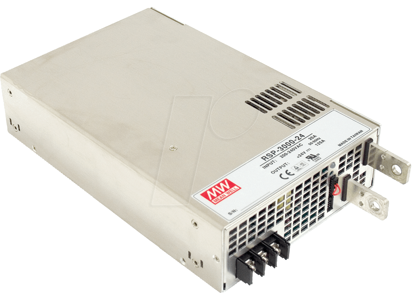

Fuer Hochstromanwendungen (~200-400A) suche ich Durchfuehrungen oder
Verschraubungen, mit denen man Stromschienen im Gehaeuseinneren aussen
kontaktieren kann. Ich habe ein Beispielbild eines Meanwell Netzteils
angehaengt, bei dem man aussen Kabelschuhe anschrauben kann.

Schau ich mir an, danke. Auf den ersten Blick sieht das aber nach
Steckverbindern aus, waehrend alle Geraete im Labor (und entsprechend
auch die Kabel) auf Kabelschuhe ausgelegt sind, wie auch das Meanwell
Netzteil. Deshalb wuerde ich gerne beim gleichen Prinzip bleiben...
