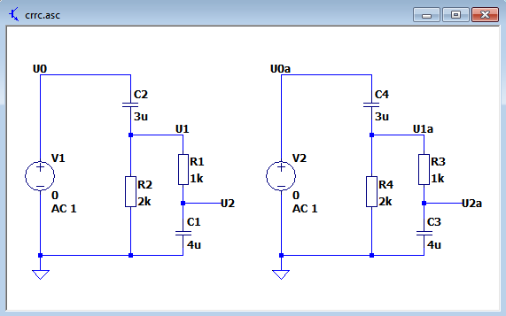

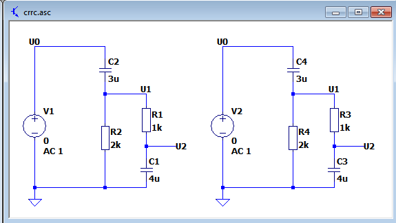

von Helmut S. (helmuts)
> hab ich genau so gemacht,
Bestimmt hast du da etwas falsch verstanden.
Nac dem Kopieren sind alel Referenzbezeichner automatisch umbenant -
copy1.png. Allerdings muss man selber vergebene Netznamen (U0, U1, U2)
in der Schaltung rechts von Hand umbenennen - copy2.png. Würde man das
nicht machen, dann wären beide Schaltungen an allen Stellen mit gleichem
Netznamen verbunden.
