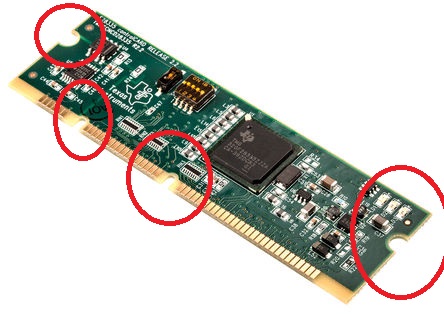

Ich verwende bisher die Control Card Variante des F28335 DSC von TI.
Anbei ein Link zum erwähnten Modell:
http://www.newark.com/texas-instruments/tmdscncd28335/add-on-board-delfino-f28335-control/dp/11N9805
Nun möchte ich gerne meine eigene Control Card designen (und in der
ersten Variante die gleiche Verbindung zum Header/Adapter verwenden wie
die originale Control Card), und frage mich nun, wie ich die runden
Einfräsungen am besten in Altium hinbekommen kann.
Mir geht es um die 4 Einfräsungen wie im Bild im Anhang dargestellt, das
unter folgendem Link gefunden wurde:
http://sg.rs-online.com/largeimages/F7094355-01.jpg
Im schlimmsten Fall mache ich keine runde Einfräsung, sondern eine
eckige.
Vielen Dank.

Dann musst du dem PCB Hersteller aber auch mitteilen einen eckigen
Fräser zu benutzen ;-)
Scherz beiseite: Zeichne die Outline des PCBs so wie gewünscht. Der PCB
Hersteller kümmert sich darum für den von ihn eingesetzten Fräser einen
entsprechenden Offset zu legen.

Ich platziere da normalerweise ein Pad mit null Kupfer-Durchmesser als
Langloch mit der gewünschten Breite.
Place-Pad
Hole-Information: Hole Size wird die Breite, Slot-Länge so
dimensionieren dass Slot übersteht.
Das geht dann problemlos in die Drill-Daten mit rein.

Vor einiger Zeit baute ich mir Elektronik auf SIMM72 Basis. Dazu suchte
ich mir die offiziellen mechanischen Informationen und machte mir davon
ein PR99Se Template PCB. Sollte in Altium keine Probleme machen. Auf der
Mechanical1 Layer befand sich die genaue Routing Outline. Die PCB
Hersteller hatten keine Probleme eine präzise passende Platine
herzustellen. Die Router schaffen das ohne Probleme. Die SIMM72 hat ja
ähnliche Ausparungen wie Deine Bord. hier ist ein Bild davon zu sehen:
https://www.mikrocontroller.net/attachment/50663/SIMM72_PIC_Controller.jpg

> Im KeepOut Layer kannst du die gesamte Outline definieren und dann
> später als Fräsvorlage ausspeisen.
Es ist eine ausgesprochen schlechte Idee, den Keepout Layer hierfür zu
missbrauchen. Stattdessen sollte man lieber die Leiterplattenkontur in
einem der Mechnical Layer (üblicherweise 1) definieren und mittels
"Design->Board shape->Define from selected objects" dann übernehmen.
Keepouts hingegen verwendet man ja auch für Zwecke, bei denen die
Leiterplatte nicht ausgespart, sondern nur von Kupfer freigehalten
werden soll, z.B. um Kriechstrecken zu vergrößern oder Aussparungen
unter Induktivitäten zu realisieren.
So mache ich das auch. Auf dem Mech-Layer die Platine zeichnen, die
Langlöcher mit Halbkreisen und Linien, und dann Design>Boardshape>From
selected Primitives (D>S>.. glaub ich).
