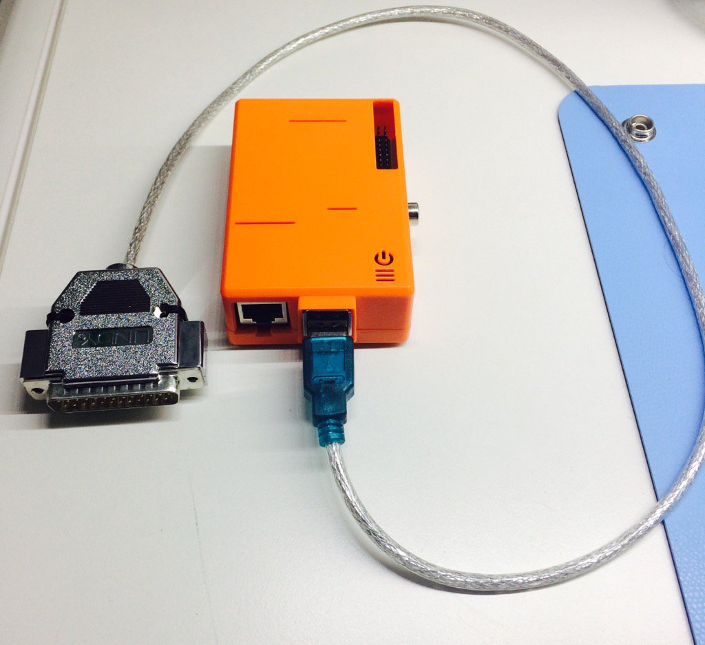

Hallo! ich suche Seriell-DBSUB25-USB Adapterkabel. Die Seriell-DBSUB9-USB mit Adapter auf DBSUB25 sind keine Option! Ich habe jetzt schonmmal so ein China DBSUB9-USB aufgemacht und den kleinen Chip in ein DBSUB25 Gehäuse gefriemelt. Das war ganz ok. Aber auch nicht das gelbe vom Ei. Meine Frage wäre, kennt jemand eine Quelle für: - Seriell-DBSUB25-USB Adapterkabel - Optional, die einzelnen Wandlerchips die in den DBSUB9-USB verbaut sind Die Adapterkabel/Chips müssen echte RS232 bis 12v aushalten! Grüsse!

W3ll S. schrieb: > ich suche Seriell-DBSUB25-USB Adapterkabel. > > Die Seriell-DBSUB9-USB mit Adapter auf DBSUB25 sind keine Option! Wieso nicht? Die Adapter auf DSUB25 hatten auch nicht mehr Pins belegt. Falls Du Custom Pinouts brauchst: Löte Dir selbst einen Adapter zusammen. Die Bauteile gibts beim großen C oder bei Segor.
Peter II schrieb: > so etwas? > > Ebay-Artikel Nr. 280753488877 Fast, meschanisch GENAU was ich suche ;-) Seriell müssen die nur noch sein :D .
Jim M. schrieb: > W3ll S. schrieb: >> ich suche Seriell-DBSUB25-USB Adapterkabel. >> >> Die Seriell-DBSUB9-USB mit Adapter auf DBSUB25 sind keine Option! > > Wieso nicht? Die Adapter auf DSUB25 hatten auch nicht mehr Pins belegt. > Platz! Die laden zu lang nach hinten aus UND die Geräte wo die ran sollen haben keine Verschraubungen, die Adapter ziehen die aus dem Anschluss raus.
W3ll S. schrieb: > - Optional, die einzelnen Wandlerchips die in den DBSUB9-USB verbaut > sind Das ist keine Raketenwissenschaft. FT232RL und dazu einen MAX239 als Pegelwandler.
Rufus Τ. F. schrieb: > Das ist keine Raketenwissenschaft. FT232RL und dazu einen MAX239 als > Pegelwandler. Ja, nee ... nichts krasses. Aber das muss auch erstmal in ein DSUB25 Gehäuse passen. Die wissen warsch. warum sie sich das in Gold aufwiegen lassen :D http://www.ebay.com/itm/FTDI-USB-DB-25-Male-Serial-RS-232-ST-Adapter-Cable-Metal-Hood-Windows-MAC-Linux-/151313842224 Alleine der USB-Stecker mit der Elektronik wäre perfekt! Bei den DSUB9 China Teilen ist die Elektronik leider im DSUB9.

W3ll S. schrieb: > Die wissen warsch. warum sie sich das in Gold aufwiegen lassen Es war eben schon immer etwas teurer, einen besonderen Geschmack zu haben... W3ll S. schrieb: > Die laden zu lang nach hinten aus UND die Geräte wo die ran > sollen haben keine Verschraubungen, die Adapter ziehen die aus dem > Anschluss raus. Das stimmt nicht, wenn man anstelle eines Kompakt-Adapters ein Adapterkabel von 9pol. auf 25pol. verwendet. Aber da du dich ja endgültig festgelegt hast und von Alternativen nichts wissen willst, wirst du halt so tief in die Tasche greifen müssen. Eine Anfertigung eines Einzeltücks wird auch nicht billiger. Also kann dir keiner helfen. Georg
Georg schrieb: > Aber da du dich ja > endgültig festgelegt hast und von Alternativen nichts wissen willst, > wirst du halt so tief in die Tasche greifen müssen. Eine Anfertigung > eines Einzeltücks wird auch nicht billiger. > > Also kann dir keiner helfen. > > Georg Hee Georg, alles Gut! Ich bin bedingt lernfähig, ich habe nur geschrieben was ich für Anforderungen habe :) Adapterkabel dazwischen geht natürlich. Ist aber irgendwie overkill. 4 solcher Kabel an einem Raspi, da wackelt dann der Schwanz mit dem Hund :D Ob solch Teile hier 12v aushalten? http://www.ebay.de/itm/PL2303-USB-UART-Board-Type-A-PL-2303HX-PL-2303-USB-zu-RS232-serielle-TTL-Modul-/261822702896 Obohl, wenn ich wieder TTL lese, gehen die bestimmt nur bis 5V. Mal schauen.

W3ll S. schrieb: > 4 solcher Kabel an einem Raspi, da wackelt dann der Schwanz mit dem Hund Was ist denn da anders, das sind so oder so 4 Kabel - nur dass irgendwo in der Luft eine 9pol. Verbindung drin ist. Georg

Kaufst dir halt n FTDI-USB Kabel mit RS232 Pegeln und lötest nen Stecker dran. Sieht dann so aus: https://www.alibaba.com/product-detail/USB-A-Male-to-RS232-DB9_60263290630.html Oder kaufst gleich bei den Schlitzohren...
W3ll S. schrieb: > Aber das muss auch erstmal in ein DSUB25 Gehäuse passen. Daß ein DSUB9-Gehäuse kleiner ist, ist Dir schon aufgefallen? Da passt das 'rein. > Die wissen warsch. warum sie sich das in Gold aufwiegen lassen Weils praktisch niemand braucht. Es gibt übrigens auch DSUB9-zu-DSUB-25-Adapter, die aus einem Stück Kabel zwischen Stecker und Buchse bestehen - damit ist Dein Hebelargument außer Kraft gesetzt. Ja, nichts zwingt Dich, den USB-RS232-Adapter direkt in das Gerät zu stecken, zwischen beidem darf auch ohne irgendwelche Probleme ein Kabel untergebracht werden.
Lohrsten Thegat schrieb: > Kaufst dir halt n FTDI-USB Kabel mit RS232 Pegeln und lötest nen > Stecker > dran. Hi Lohrsten, hört sich gut an. Ich hab aber irgendwie noch keins gefunden was 12v abkann. Die Idee gefällt mir sehr gut. Hast Du einen Link? Quelle ist mir egal ... China, Korea, Russland ... geht alles. .
Rufus Τ. F. schrieb: > Es gibt übrigens auch DSUB9-zu-DSUB-25-Adapter, die aus einem Stück > Kabel zwischen Stecker und Buchse bestehen - damit ist Dein > Hebelargument außer Kraft gesetzt. Hi Rufus, ja hab ich ja hier, aber wie gesagt ... da wackelt der Schwanz mit dem Hund. Ich habe praktisch nur 30cm vom Port zum Raspi. Wenn ich dort dann 4 DSUB9/25-Adapterkabel + 4 DSUB9/USB-Adapter verstauen muss wird das ein fettes Knäul.

http://de.rs-online.com/web/p/kvm-kabel-konfektioniert/6877821/?searchTerm=687-7821 Gibts auch bei allen anderen größeren Händlern und verträgt sicher echte RS232 Pegel. OK, geschenkt gibts die nicht, aber dafür auch garantiert original FTDI ;) Stecker findste aber selbst?
