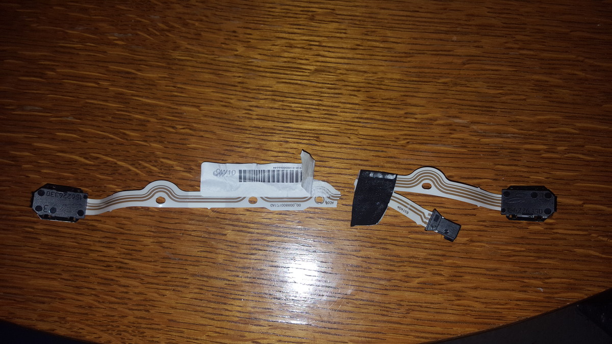

Stefan U. schrieb:
> Wie repariert man sowas? Würde mich auch mal interessieren. Löten geht
> ja nicht.
Naja, irgendwie schon, klappt zu 60-80%. Ist und bleibt aber ein Riesen
Pfusch, lohnt nur selten den Aufwand.
Nur zum Eigengebrauch geeignet, da erst im Realeineinsatz der Erfolg
bestätigt werden kann.
Rufus Τ. F. schrieb:
> Durch neuen Folienleiter ersetzen.
Neu muss nich, gibt doch Schrottplätze....
Freilegen, auf Kaptonband o.ä. zusammen fügen, Draht, zusätzliches
Flussmittel nur reines Kolophonium (ohne Lösungsmittel), Temp ~270°
<~0,2s, Mechanisch verstärken....
