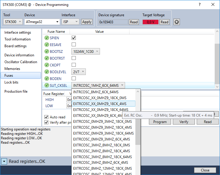

Ich nutze das AVR Studio6.
Hab gerade ein paar Hardware Einstellungen vorgenommen.
Ich habe im AVR Stuido unter Device Programming  in den Fuses das JTAGEN
abgewählt. Zusätzlich habe ich bei SUT_CKSEL rumgespielt. Dachte ich
muss da meinen Quarz auswählen.
Ich habe EXTRCOSC_8MHZ_12MHZ_18CK_0MS gewählt.
An meinem µC habe ich einen 8MHz Quarz.

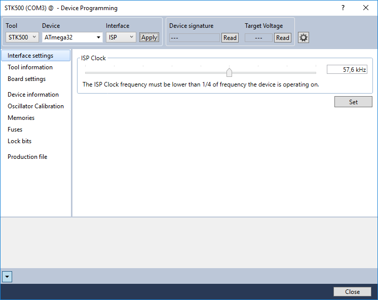

Nach der Übertragung konnte ich nicht mehr auf den µC zugreifen. Im
device Programming konnte ich ebenso nichts mehr ändern.
was tun.?
An der Abwahl von JTAGEN liegt es nicht. denn das habe ich vorher
einzeln gemacht.
Ist der Controller überhaupt noch zu retten?
Danke schonmal.
Hast du einen externen Oszillator angeschlossen? Was mir noch auffällt:
Target Voltge 0,0 V könnte etwas zu niedrig sein.
Gast #4824656
Mit "EXTRCOSC..." hast Du einen RC-Oszillator gemäß Bild 13, Seite 28
des Datenblattes ausgewählt. Dazu gibt es auch eine App-Note.
Du wirst also zumindest um das wieder ändern zu können, solche eine
RC-Kombination anschliessen müssen.
