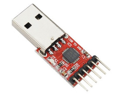

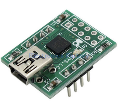

Hallo!
Ich habe hier ein Problem mit der kleinen Ausführung des
CP2101-Konverters (siehe Anhang).
Bisher habe ich bereits hundertfach problemlos die größere Version (das
zweite angehängte Bild) auf allen möglichen Systemen eingesetzt.
Auf dem MacBook Pro 2016 wird der Kleine jedoch nicht erkannt. Die
Onboard-LED blinkt regelmäßig mit ca. 0,5 Hz (was signalisiert diese LED
überhaupt? Im Datenblatt vom Silicon Labs habe ich keinen Hinweis
gefunden). Auf anderen Rechnern (Win & Mac) funktioniert er.
Beim MacBook verwende ich den original Apple USB-C -> USB Adapter.
Ich ging davon aus, dass beide Versionen des Konverters sich nur durch
das Layout unterschieden. Habe ich da irgendein Plagiat oder B-Ware
erwischt (ich habe 10 von den Adaptern. Alle verhalten sich gleich) ?
Quelle war natürlich eb@y.
Für sachdienliche Hinweise bin ich dankbar!
Grüße,
Thomas

Gast #4826136
Thomas K. schrieb:
> Auf dem MacBook Pro 2016 wird der Kleine jedoch nicht erkannt...
Wird auf diesem MacBook Pro die große Version erkannt?
Davon kannst Du getrost ausgehen (Plagiat, nicht B-Ware), jedenfalls
wenn die in der 1-2€ Preislage waren. Wenn sie aber unter Win
funktionieren sind die ja nicht kaputt.
Wie Rufus schon geschrieben hatte, seit Yosemite großes Chaos und Du
benötigst auch neue (signierte?) Treiberversionen.
Und das MBP2016 hat ja auch USB 3.1, also neue Hardware verbaut.
OP #4828965
Hallo!
Ja, auf allen Notebooks das gleiche OS und der gleiche Treiber.
Die grossen Adapter funktionieren tadellos.
Ich habe den CP2102 auf einem dieser Boards gegen einen neuen
ausgetauscht (ich verwende sie auch onboard auf meinen Projekten) und
nun läuft das Teil.
Es sind also mangelhafte Chips :(
Grüße,
Thomas
