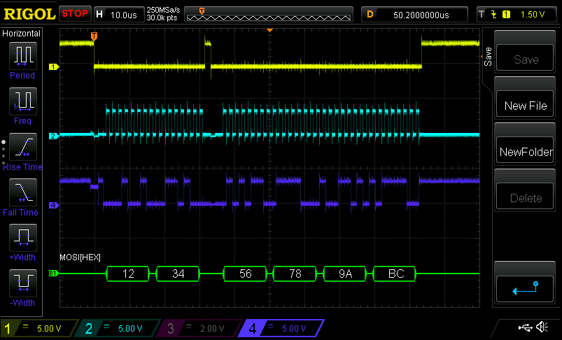

Eine Warnung bekomme ich damit nicht:
uint8_t data8[] = {0x12,0x34};
uint16_t data16[] = {0x5678,0x9ABC};
    // SPI 8bit
    hspi1.Init.DataSize = SPI_DATASIZE_8BIT;
    if (HAL_SPI_Init(&hspi1) != HAL_OK)
      Error_Handler();
    HAL_GPIO_WritePin(SPI1_CS_GPIO_Port,SPI1_CS_Pin,GPIO_PIN_RESET);
    HAL_SPI_Transmit(&hspi1,data8,2,100);
    HAL_GPIO_WritePin(SPI1_CS_GPIO_Port,SPI1_CS_Pin,GPIO_PIN_SET);
    // SPI 16bit
    hspi1.Init.DataSize = SPI_DATASIZE_16BIT;
      Error_Handler();
    HAL_SPI_Transmit(&hspi1,(uint8_t *)data16,2,100);
Erst werden 2 8bit und dann 2 16bit Werte aus dem jeweiligen Array
gesendet.
Siehe Bild.
