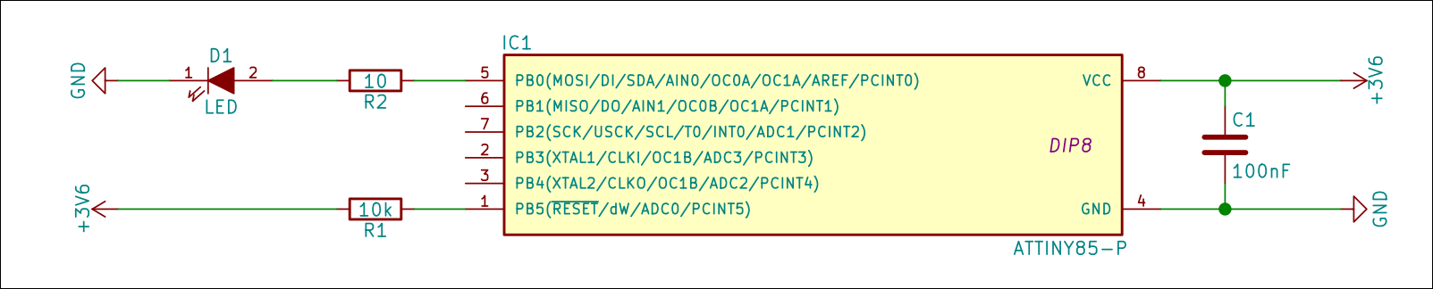

ich bin neu in Sachen µC, ja sogar neu in Sachen Elektronik allgemein.
Als erstes Projekt wollte ich mir einen Reminder bauen bzw. habe das
auch bereits getan.
Das Ganze funktioniert, wie es soll, aber ich weiß, dass es sehr viel
Optimierungspotenzial gibt. Und da wollte ich Euch um Unterstützung
bitten.
Was möchte ich erreichen?
Ich möchte alle 15 Minuten an etwas erinnert werden.
Wie soll das geschehen?
Alle 15 soll eine LED für kurze Zeit blinken.
Ich habe zuerst mit dem Timer-IC 555 herumgespielt, bin aber nie soweit
gekommen, dass nach 15 Minuten das gewünschte Ergebnis eintrat.
Entweder habe ich etwas falsch gemacht oder die Teile sind nicht auf
eine so große Zeitspanne ausgelegt. Bei mir waren es jedenfalls immer
>17 Minuten, obwohl ich die Dimensionierung der
Kondensatoren/Widerstände so vorgenommen habe, wie ich es anhand einer
Formel (die ich auf mehreren Seiten fand, die mir gerade aber nicht mehr
geläufig ist) berechnet habe.
Des Weiteren erschien mir das mit den vielen Bauteilen auch irgendwie,
naja, zu kompliziert und unzuverlässig. Wie auch immer...
Ich bin dann dazu übergegangen, das Ganze mit einem µC zu versuchen.
Ich habe mich für den Attiny85 entschieden, weil der schön klein ist und
dennoch 2 Timer bietet, die ich laut meiner Vorüberlegungen benötigte.
Timer 1 läuft ~15 Minuten und aktiviert dann Timer 2, welcher das
Blinken der LED realisiert und sich danach wieder selber deaktiviert.
Das funktioniert auch alles (auch wenn ich bei ~ 15 Minuten und 20
Sekunden bin, aber das ist wahrscheinlich Feinjustierung)...
Betrieben wird die Schaltung mit einer 3,6 Volt AA Lithiumbatterie.
Die LED ist weiß und kann mit bis zu 3,4V betrieben werden.
Mittlerweile habe ich gelesen, dass ein AVR µC Pi*Daumen so viel Strom
verbraucht, mit wieviel Spannung er betrieben wird, also etwa 3.3mA bei
3.3V usw.
Demnach müsste meiner ja ~3.6mA verbrauchen, was mir erstmal recht hoch
erscheint.
Ich hatte diese Batterie gewählt, da der µC mit 1,8V betrieben werden
kann und die Spannung der Batterie ja immer weiter runter geht. Da
dachte ich mir, wäre ein Puffer ganz gut...
Aber diese Entscheidung war wahrscheinlich schon nicht so optimal.
Jedenfalls ging ich davon aus, dass die Schaltung damit einige Zeit
überleben kann.
Dann habe ich aber gesehen, dass man den Stromverbrauch durch
Optimierungen drastisch senken und die Lebensdauer so selbst mit einer
Knopfzelle auf mehrere Jahre erhöhen kann.
Leider bin ich noch nicht so weit vorgedrungen, um zu wissen, ob bspw.
der IDLE-Mode bei mir überhaupt etwas bringen würde wegen des
Programmcodes, der da in den Interrupt-Routinen beim Überlauf ausgeführt
wird usw.
Am sinnigsten erschien mir bei Nachforschungen der Power-Save-Modus, den
der Tiny85 allerdings nicht bietet...
Vielleicht könnt Ihr mir ein paar Tipps geben, die einerseits
Optimierungen an meinem derzeitigen Vorgehen, also mit AVR µC aufzeigen
(Power-Modes ausnutzen, Codeoptimierungen, generelles Vorgehen mit zwei
Timern überhaupt sinnvoll usw., vielleicht ein RTC-Modul als externe
Weckquelle für den AVR im Power-Down-Modus?) aber auch, wie man es
vielleicht komplett anders machen kann.
Wie gesagt; ich stecke noch in den Kinderschuhen und weiß nicht, was es
alles für Möglichkeiten gibt; Best Practices so zusagen.
Freue mich über Eure Kommentare.
Im Anhang findet Ihr noch meinen Schaltplan und den Quellcode.
#4825384
Man kann den ATtiny85 mit einem externen Uhrenquarz (32kHz) takten, dann
kommt man auf <10µA.
Oder man setzt ihn in Power-Down und weckt ihn mit dem Watchdoginterrupt
auf, der ist allerdings nicht sonderlich genau.
Der 555 ist für lange Delays ungeeignet, außerdem haben Elkos sehr hohe
Toleranzen.

Gast #4825429
> 3.3V usw.
> erscheint.
Wo kommt dieser Quatsch denn her?
https://www.google.de/url?sa=t&rct=j&q=&esrc=s&source=web&cd=1&ved=0ahUKEwiSg4uurO7QAhUCExoKHesEBvIQFghAMAA&url=http%3A%2F%2Fwww.atmel.com%2Fimages%2Fatmel-2586-avr-8-bit-microcontroller-attiny25-attiny45-attiny85_datasheet.pdf&usg=AFQjCNHsSR-VeIb2z8owMadLa4W-GKQpng&sig2=e3789VIV0X1hvvR_qoo1Gg
Datenblatt Figure 22-1
Du kommst da selbst mit laufender CPU locker unter 1mA.
Bei 15min kann man nen 32kHz Uhrenquarz nehmen, aber bei der kurzen
Zeitspanne ist auch der interne 1MHz RC Oszillator genau genug.
1 MHz mit Timer1 und 16384 Prescaler auf 61Hz runterteilen, das ist dann
dein Grundtakt. Den in Software weiter auf 1/15Min runterteilen.
Am Ende jeder Timer-ISR kannst du den µC in den Idle Mode schicken, den
laut 7.1.1 wacht die CPU auch bei nem Timer Overflow aus dem Idle auf.
Da deine CPU kaum was zu tun hat, sollte Sie damit etwa 99% der Zeit im
Idle sein. Das ist laut Fig 22-6 unter 150uA.
Guck auch mal bei 7.4 was man alles abschalten sollte.

#4825643
anderes Thema:
der 10Ohm Widerstand ist etwas klein. Bei 20mA fallen zwar die 0,2V ab
die sich aufgrund der typ. Werte ergeben, die du angegeben hast
Aber da ist keine Toleranz berücksichtigt und moderne LED leuchten auch
bei 5mA schon hell genug
Moderator (Firma: Titel) Persönliche Seite #4825667
Sascha M. schrieb:
> Hmm, okay. Aber wenn der µC bei jedem Timeroverflow wieder aufgeweckt
> wird - bringt das idlen dann überhaupt etwas? Ich meine, das Zählen geht
> ja schon schnell, somit auch viele Überläufe - mehr als vier pro
> Sekunde. Oder denke ich da falsch?
Du denkst zu menschlich. Wenn der alle 250ms aufgeweckt wird und dann
nach 25us schon wieder Schlafen geht, dann ist er nur für 100us pro
Sekunde oder eben für 0,01% der Zeit aktiv. Der uC wird also eigentlich
die allermeiste Zeit schlafen...

Gast #4825781
Sascha M. schrieb:
> Sorry, ich fürchte, das habe ich nicht genau verstanden.
> Wie mache ich das? Hättest Du ein Codebeispiel?
Software-Counter:
uint16_t counter = 0;
ISR(timer1_vect)
  counter++;
if(counter == 54900)
{counter = 0;
LEDBlinkbeginn();
if(IdleAllowed())
{//Hier Idle Mode setzen}
Aus dem Kopf, ungetestet, 54900 ist nicht die genaue Zahl, Während dem
LED-Blinken darf kein Idle stattfinden daher noch Hilfsvariable dafür
hinzufügen. Das LED-Blinken kann mit delay_ms in main() implementiert
werden oder mit dem Timer0.
Gast #4825783
Oder genaugenommen: Während dem LED-Blinken darf schon Idle stattfinden,
aber das Programm wird einfacher wenn mans weglässt.
Die LED braucht eh diverse Größenordnungen mehr Strom als die CPU, ergo
bringt Idle während des Blinkens kaum was.
OP #4825929
THOR schrieb:
> Sascha M. schrieb:
> Software-Counter:
> ISR(timer1_vect)
>   counter++;
> {counter = 0;
> LEDBlinkbeginn();
> if(IdleAllowed())
Ahh, okay. Dann habe ich Dich falsch verstanden mit dem
Software-Counter.
Das ist ja das, was ich im Prinzip jetzt auch schon so mache (s.
Quellcode main.c).
Vielen Dank, werde das heute Abend alles mal austesten :)
