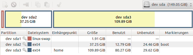

OP (Firma: FULL PALATINSK) Persönliche Seite #4825989
also ich muss die Daten nochmal korrigieren,
 das hatte ich mit einem anderen Rechner verwechselt
Ich habs jetzt unter GParted anzeigen lassen.
so siehts hier aus.
jedenfalls ist man immer nur in einer Partition unterwegs,
ich möchte ggf auch auf die andere zugreifen können, um dort etwas zu
speichern, falls die eine Partition mal voll ist und ich davon noch
nichts altes löschen kann.
die ca 110GB grosse Partition hat ja offensichtlich schon was drauf,
was ca 80 GB benötigt.
Ich habs so nicht aufgebaut.
Ist ein Firmenrechner und ein Admin wieder mal im Urlaub...
Gast #4826011
Wenn es ein Firmenrechner ist: Finger weg...
Du arbeitest atm auf sda3, da liegt das hauptdateisystem.
Sda2 ist die bootpartition...die sehr groß ist...wahrscheinlich läuft da
etwas firmenspezifisches wie zentralisierte deployments..hier gehören
auf jedenfall keine nutzerdaten drauf!
#4826021
OK, das ergibt schon mehr Sinn. Bei dieser Aufteilung kommt einfach
alles was unter /home abgelegt wird auf sda3 und alles andere auf sda2.
Vermutlich hat der Admin dass so eingerichtet, damit wenn der User die
Home Partition auffüllt noch genug Speicherplatz auf der Root Partition
für Updates, installieren von Dingen und Logfiles bleibt.
Man könnte ein Verzeichnis auf der Rootpartition erstellen, und im
Dateimanager eine Verknüpfung darauf speichern.
# Verzeichnis erstellen
sudo mkdir -p /usr/local/home/Benutzername
# Berechtigungen setzen
sudo chown benutzername:benutzername /usr/local/home/Benutzername
# Verknüpfung in Userhome erstellen
ln -s /usr/local/home/Benutzername ~/my_datas_on_sda2
