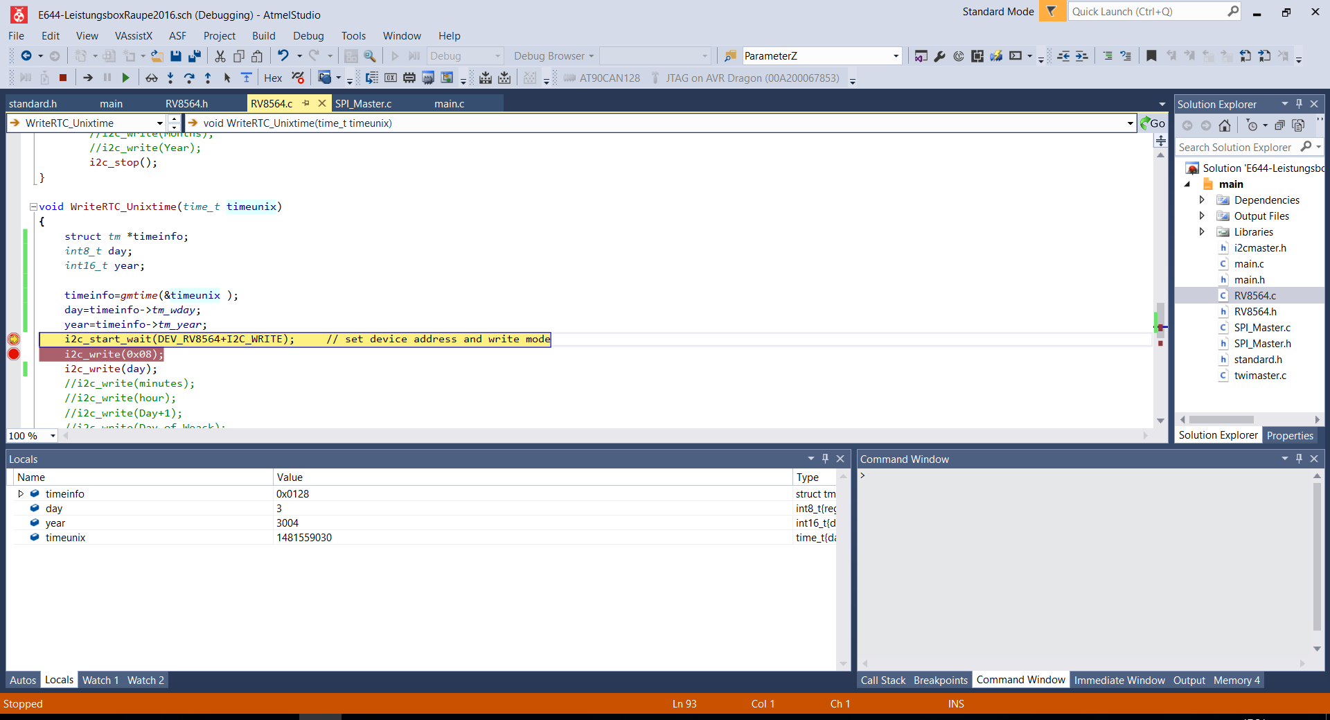

ich experimentiere gerade mit der time.h.
Habe versucht die 1481559030 was dem 12.12.2016 um 16uhr10 und
30Sekunden entspricht mit der Funktion gmtime um zu Wandel.
dabei kommt mir bei   tm_wday  3 raus obwohl heute ja Montag ist und bei
tm_year  146 obwohl mir das Jahr 2016 haben;-)
Was mache ich falsch?
Lg

von fabian (Gast)
Ich habe ein Bild von meinem Code und dem Debuger angehängt da ist
ersichtlich das ich eben nicht die richtigen Werte zurück bekomme!
Danke für deine Hilfe

von fabian (Gast)
Hier ein Bild wo dieses ersichtlich ist!
Sorry und danke!

von (prx) A. K. (prx)
Doku lesen: "time_t represents seconds elapsed from Midnight, Jan 1 2000
UTC (the Y2K 'epoch'). Its range allows this implementation to represent
time up to Tue Feb 7 06:28:15 2136 UTC."
http://www.nongnu.org/avr-libc/user-manual/group__avr__time.html
Bisschen fies, das einfach so umzudefinieren.
fabian schrieb:
> Was heißt das jetzt?
Dass eine 32-Bit Unixtime aus Windows/Linux nicht einfach auf einen AVR
transportiert und dort per gmtime zerlegt werden kann. Nicht ohne vorher
UNIX_OFFSET abzuziehen.
von Peter II (Gast)
fabian schrieb:
> Was heißt das jetzt? 2000+146 ergibt auch nicht 2016?
das du von deinem 1481559030 vorher UNIX_OFFSET abziehen must.
von fabian (Gast)
Ok jetzt passt es vielen vielen Dank!!!!!!!!!!
