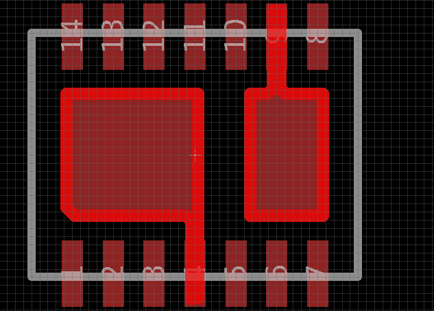

ich bin gerade dabei ein Layout zu entwerfen.
Es kommt ein QFN-Chip drauf der eine Thermische Fläche unterm Chip hat.
Es geht nun darum wie man diese Fläche korrekt erstellt.
Ich habe mit dem Layer "Pads" ein passendes Polygon gezeichnet.
Ich habe ebenfalls ein Polygon auf den Top Layer gelegt.
Ich erhalte nun einen Fehler: "Layer Abuse"
Kennt sich jemand damit aus?

Du legst im Library-Symbol ein Pad genau in der Größe des Center-Pads
des ICs an. Dieses bekommt das Signal "GND".
Später im Board-Layout kannst du unter dem Chip eine weitere, beliebig
große und beliebig geformte Kupferfläche als zusätzliche Kühlfläche
anlegen (als Polygon zeichnen), die du ebenfalls mit GND verbindest
(NAME). Dadurch wird das GND Pad des ICs dann in diese (größere)
Kupferfläche eingebettet. Wichtig ist noch, für das Polygon (im Board)
die Thermals zu deaktivieren.

Das war in den alten Eagle-Version vor 7(?) nötig.
"Wenn die Standard-­Padformen nicht ausreichen um die entsprechende Form
der  Lötfläche  zu  zeichnen,  können  Sie  mit  einem  Polygon  oder
 mit
zusätzlichen Wires erweitert werden. Sobald der Mittelpunkt eines Pads o
der
SMDs innerhalb der Polygonfläche liegt bzw. einer der Wires, die Sie zum
Zeichnen der Padform verwenden, im Mittelpunkt des Pads/SMDs beginnt,
wird dieser als zum Pad/SMD zugehörig betrachtet."
tStop, bStop, tCream und bCream müssen selbst gezeichnet werden.

Falls das Thermal Pad an GND angebunden ist: Ein Polygon in Top so
zeichnen, das der Mittelpunkt eines normalen GND-Pads innerhalb eines
Polygons ist. Dann ist das automatisch an das Pad angebunden.

Tho S. schrieb:
> Ok ist es denn egal welche Größe das SMD-PAD hat?
Nicht ganz, die Linienbreite sollte nicht unterhalb der Linienbreite im
DRC liegen sonst meckert der DRC...
> GND-PAD realisiere ich ja mit dem SMD-PAD oder?
Ja
> und wie bekomme ich es hin, dass das Polygon durchgehend durch alle
> Layer ist?
Wie durchgehend? Nicht nur Top, sondern Bottom und/oder Innenlagen?
> Wenn ich es rechtsklicke gibt es keinen Haken für "Thermals"
> oder passiert das automatisch wenn ich ein SMD-Pad in die Mitte lege und
> bei dem SMD-Pad den Haken für Thermals wegmache?
Hier wäre es ganz nützlich zu wissen, was für ein IC das letztlich ist.
Ansonsten siehe Bild oben. Das ist ein LT3032, dass größere Polygon ist
GND und umschließt Pin 4, dass andere Polygon ist INN und umschließt Pin
9.
Pin 4 und 9 sind SMD-Pads wie die anderen im Bild nicht verdeckten Pads

Nicht des Pads, des Polygons, das das Pad umschließt (der Mittelpunkt
des SMD-Pads muss im Polygon liegen).

Im Board nachher einfach Vias in das Polygon setzen und so benennen wie
das Signal/Netz.
