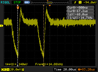

Hallo, ich habe ein 16x2 Winstar OLED an einem Atmega644 dessen ADC
ausgiebig genutzt wird. Das OLED wird an derselben 5V
Spannungsversorgung betrieben wie der Atmega. Nun streut das OLED recht
extreme 15kHz Störpulse auf die 5V (siehe Anhang) und verschlechtert
damit die ADC-Genauigkeit erheblich. Laut anderer Foren kommt das von
einer 'Strompumpe' im OLED (deren Aufbau/Funktion mir als
Elektronik-Seiteneinsteiger schleierhaft ist). Meine Lösung: Mit einer
Spule als Verbindung zwischen +5 und Oled-VDD sowie eines großen Elkos
(470-1.000 µF) am OLED-VDD ist die Störung fast komplett besänftigt. Je
größer der Elko desto besser das Ergebnis.
Nun meine Frage: Kann das OLED / seine Strompumpe langfristig Schaden
nehmen wenn man so einen großen Elko zur 'Beruhigung' dranhängt? Man
könnte den Elko ja als Schaltungserweiterung der Stompumpe begreifen was
evt. deren Rahmenparameter in einen unzulässigen Bereich verschiebt.
Andererseits muss das OLED ja auch damit rechnen, an eine
Spannunsversorgung gehangen zu werden die sich weniger aus der Ruhe
bringen lässt als meine. Ich wollte jetzt nicht 4 Monate Dauerbetrieb
abwarten und in den Datenblatt-Precautions zum OLED habe ich da nichts
gefunden.

So ein Elko ist ja nichts anderes als das du den Innenwiderstand der
Spannungsquelle kurzzeitig verringerst. Was soll daran schlecht sein?
Du kannst das gleiche ja Richtung µC machen. Zwischen VCC und AVCC
sollte so ein Filter ohnehin sein.

Alternativ klemmt man das OLED direkt an den Ausgang der 5V-Quelle, also
nicht an eine gemeinsame Leitung mit dem µC.
Nö, ich behaupte sogar, ein Abblock-ElKo + KerKo sind Pflicht!

Ja zusätzlich zum Elko sollte noch ein 220n - 2µ keramischer Kondensator
an die Oled Versorgung.

Derzeit habe ich nur 100n auf der +5V 'Seite' der Spule. Natürlich auch
am Spannungregler. Der Leitungsweg vom 7805 bis zum OLED ist aber recht
lang, geschätzt 50cm. Ein weiterer 100n Kerko am Ende der Leitung
scheint auf dem Oscilloskopschirm das HF-Rauschen nochmal deutlich zu
reduzieren.

Die Interne. Ich muss nichts Absolutes messen. Es geht nur um relative
Werte einer ganzen Reihe Potis die zwischen GND und +5V hängen. Aber das
OLED hatte ohne Beschaltung so viel Störgeräusche auf +5 eingestreut daß
selbst die oberen 8bit nicht mehr sauber lesbar waren.

Eben, direkt am Oled, wenn 100n gut sind ists auch gut. Da du ja messen
kannst schau obs besser wird wenn du einen 2. dazupackst. Mit dem Kerko
brauchst du wahrscheinlich auch nicht mehr so einen großen Elko.

Getrennte Zuleitungen direkt vom Netzteil (wie oben von Old Papa schon
gesagt) bringen auch nochmal was.
Vor allem auf der Masseleitung sollte da kein so heftiger Impulsstrom
fliessen.

Ich hatte empirisch alles durchprobiert: verschiedene Spulen von 1mH bis
39mH, Elkos von 10µ bis 1.000 µ, mit und ohne Kerko auf beiden Seiten.
Mit dem großen Elko macht es dann am Ende auch keinen Unterschied mehr
ob die Spule dazwischen ist oder nicht. Und der Kerko OLED-seitig machte
auch keinen Unterschied. Aber nur mit Kerkos ohne großen Elko, da tat
sich nicht viel hilfreiches.

Ja, oder ein eigener Spannungsregler fürs OLED. Aber das sind dann
wieder mehr Leitungen/Antennen, neues PCB-Layout, vielleicht wieder neue
Probleme. Ich denke so wie oben beschrieben ist das eine saubere Sache.
> fliessen.
Wie es aussieht streut das OLED nur auf VDD.
