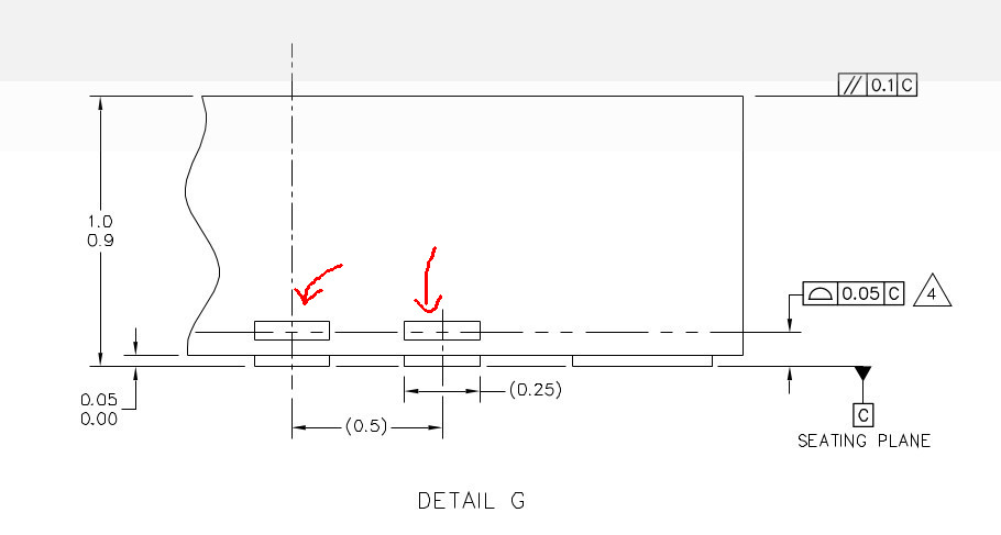

Kann mir jemand sagen ob die markieren Flächen mit den darunterliegenden
Pads verbunden sind oder führen sie GND ?
Die Zeichnung ist im Datenblatt auf Seite 56 zu finden.

Das sollen wohl Metallkontakte sein, die von der Seite des Packages
sichtbar sind. Ich hatte auch mal QFN Teile wo diese Kontakte zu sehen
waren, und die waren mit den untenliegenden Pads senkrecht verbunden.
Ich nehme also an, dass das bei dir genauso ist.

Ersteres. QFN-Bauteile werden als Tafel produziert und dann
auseinandergesägt. Daher gucken seitlich Reste vom Leadframe raus.
