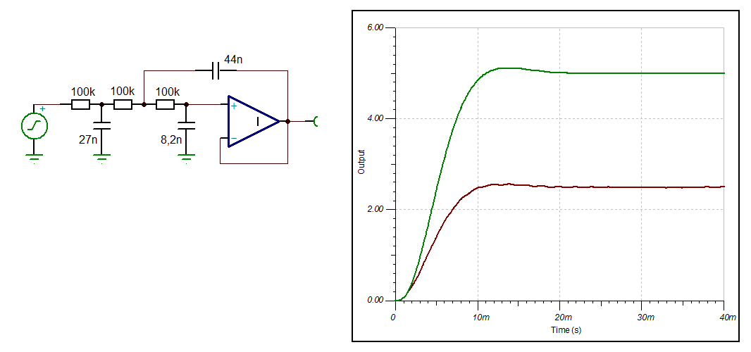

Hallo allerseits,
ich will ein PWM-Signal mit 500 Hz in eine Gleichspannung wandeln und
stehe etwas auf dem Schlauch.
Die gewünschte Gleichspannung soll nach 10 ms anliegen, unabhängig vom
vorhergehendem Wert. Dieses bedeutet, dass eine Änderung von 0 auf 100 %
in 10 ms erfolgen muss.
Ich habe in Filter entworfen, dass passt, aber es erfüllt die 10 ms
nicht.
Welchen Rechenweg muss ich nehmen, um die Komponenten eines geeigneten
Filters zu bestimmen?
Gruss
Robert
Gast #4828042
Du musst noch weitere Angaben machen:
Mit welcher Genauigkeit muss die Spannung nach 10ms vorliegen?
Welches Überschwingen ist erlaubt?
Welche Welligkeit darf die Spannung haben?
Daraus ergibt sich der Filtertyp, die Ordnung und die Grenzfrequenz. Es
kann sein, dass deine Forderungen zu keinem Ergebnis führen. Dann musst
du irgendwo Abstriche machen. Ich kenne keine Koeffiziententabellen, die
auf deine Wünsche ausgerichtet sind.
OP #4828128
ArnoR schrieb:
Gerne...
+/- 5%
einmalig +10%
möglichst wenig, die Spannung wird verstärkt und treibe eine 0-10V
Schnittstelle eines Netzteiles. Jeder Brumm taucht da verstärkt auf.

Gast #4828211
10 ms entspricht ungefähr einer Grenzfrequenz von 30 Hz. Es wird für
deine Anforderung wahrscheinlich etwas höher sein. Welche Ordnung ein
Bessel-TP (ganz geringes Überschwingen) haben muss, um bei 550 Hz
ausreichend zu filtern, kann man aus leicht bestimmen. Im Tietze-Schenk
oder The Art of Electronics dürften solche Diagramme stehen, aber noch
mehr im Internet. Simulieren kann man das auch sehr leicht.
Was ausreichend ist, musst du bestimmen. "Möglichst wenig" ist für die
NASA mit einem Millionen-Budget weniger als du wirklich brauchst.
Für RLC werden die Induktivitäten zu groß, ansonsten ist es möglich.
Gast #4828217
> nicht.
Ich habe mal ein wenig mit einem Simulator rumgespielt. Das Ergebnis im
Anhang. Die Kurven zeigen die Sprungantwort bei Tastverhältnis 50% und
100%. Die Welligkeit bei 50% ist <1%.
Gast #4828304
R. F. schrieb:
> nach Schaltbild ein Einheitssprung. Oder?
Am Eingang liegt einmal ein 500Hz-5V-Signal mit 50% Tastverhältnis
(untere Kurve) und einmal ein ebensolches Signal mit 100% TV. Wie solle
ich sonst eine Welligkeit angeben können?
Gast #4828778
Das kannst du aus prinzipiellen Gründen vergessen. Jedes Filter in der
analogen Welt ist vom Prinzip her ein IIR-Filter und das hat immer einen
Restfehler, auch noch nach 5 tau. Frage dich also lieber, wieviel
Restfehler du nach welcher Zeit tolerieren kannst.
W.S.
