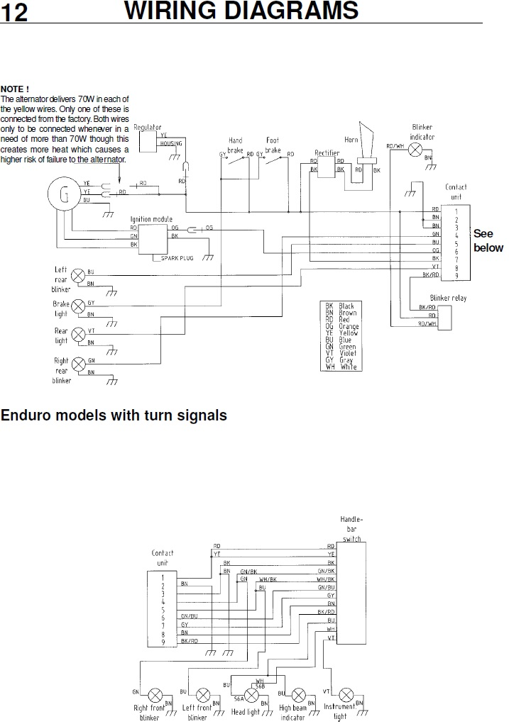

ich will an meinem Motorrad (Husaberg FE 600) ein Motorradnavi
betreiben. Um zu sehen, wie ich eine Bordnetzsteckdose nachrüsten kann,
habe ich mir die Schaltpläne besorgt (siehe Anhang). Insgesamt ist es
recht schwer für die Maschine brauchbare Informationen zu bekommen weil
mein 2000er Modell ein Frankenstein ist, welches es nur in einem Baujahr
gab.
Randbedingungen: Keine Batterie. Kein Kondensator. Und nur die Hupe
hängt am Gleichrichter. Scheinbar läuft alles mit Wechselstrom??!! LiMa
bringt 70 Watt. Die zweite 70 Watt Phase will ich keinesfalls verwenden,
die Zündung/Lima wird eh schon zu heiß und raucht sonst regelmäßig ab.
Habt ihr spontan Ideen, wie ich das realisieren könnte?

Und wenns doch von der Lima gespeist werden muss zwecks Weltreise:
Von der zweiten Phase per Brückengleichrichter + Stepdown Strom
entnehmen. Keine Angst wegen Überhitzung, es geht (sofern sich das Navi
nicht richtig hart gönnt) um einstellige Wattzahlen.

Ich frage mich gerade, ob ich nicht beim Licht etwas Strom sparen kann
und dann aus der ersten Phase den Strom fürs Navi entnehmen? 70W ist
nämlich echt auf Kante genäht. Ich habe da folgenden Gedankengang:
LED-Blinker sollte einfach gehen. Beide Blinker parallel anschließen und
einen verpolen. Beim Licht könnte man mit Vorder- und Rücklicht das
selbe anstellen. Das würde einiges sparen, sodass ich energetisch etwas
Spielraum habe.
Dann einen separaten Gleichrichter fürs Navi. Dahinter einen je nachdem
wie unsauber die Spannung ist einen Kondensator, bzw. RC oder LC
Tiefpass, der auf den Stromverbrauch vom Navi angepasst ist, um eine
halbwegs saubere Versorgungsspannung zu haben.
Das sehe ich etwas anders: Deine Lichtmaschine muß Hauptscheinwerfer und
Bremslicht speisen, dabei darf gerne noch geblinkt werden. Da Du im
Regelfall Beides nicht dauerhaft aktiv hast, werden ein paar wenige Watt
für's Navi wohl da sein.
Spannung per Gleichrichter holen, wegen des Massebezuges würde ich
Einweg machen. Elko drüber und fertig, das wesentliche Problem sehe ich
in der mechanisch zuverlässigen Ausführung.
Umbau Blinker, vergiss es: Wenn das Fzg. eine deutsche Zulassung hat,
muß der Blinkgeber den Lampenstrom überwachen und wird bei LED meckern.
LED an Wechselstrom sowieso nicht, das wird bei geringer Motordrehzahl
heftigst flackern.

Ich kenne diese Motorrad-Elektrik nicht weiter, wenn aber ein
Generatorprinzip, ähnlich wie bei den Vespa-Rollern, zugrunde liegt,
wird es so nicht ohne weiteres gehen.
Diese Schwunglichtgeneratoren sind als Stromquelle ausgelegt. Abhängig
von der Belastung können sich sehr hohe Spannungen ergeben. Der Regler
schaltet bei hoher Drehzahl die neg. Halbwelle gegen Masse, zudem, wie
stark die Verbraucher Strom ziehen.
Der zweite gelbe Anschluß der Lichtmaschine wirft Fragen auf. Ist es das
Ende einer nicht angeschlossenen zweiten Spule? Kann ich mir nicht
denken! Die müßte beim Schwunglichtprinzip (Stromquelle) nämlich
kurzgeschlossen werden, wenn nix angeschlossen ist. Offen lassen geht
nicht! Nach dem Schaltplan zu urteilen, zusammen mit der dürftigen
Fragestellung, kann man zur Lösung des Problems überhaupt nichts sagen.
In einfachen Schwunglicht-Magnetzuender-Anlagen hat man keinen Regler.
Da kenne ich es z.B. so, dass der Lichtschalter zwischen zwei
Anzapfungen umschaltet. Ich hatte aber auch schon einmal eine AC-DC
Mischanlage in der Werkstatt, wo bei defektem AC-Regler bis 27 Volt zu
messen waren, Scheinwerferlampe durch einen Lastwiderstand ersetzt.
Mit "Stromquelle" hast Du beinahe recht. Ich habe mal versucht, durch
Ersatz des Gleichrichters durch eine Diode mit geringerer Flußspannung
den Ladestrom zu erhöhen, erfolglos.
Kurzschliesen ist doof, würde das Gesamtsystem in den Keller drücken.
> Offen lassen geht nicht!
Ich sehe da kein Problem, je nach Auslegung stehen da eben ein paar
Dutzend Volt AC auf dem Draht, und?
Wieso? Hier sollen 2..4 Watt abgezweigt werden, die sind ja wohl über.
>> heftigst flackern.
> Ja! Vergessen!
> Interessant, wie Vespa das bei Modellen ohne Batterie
> gemacht hat. Da blinken die Blinker seitenweise abwechselnd, so daß eine
> gleichmäßige Strombelastung vorliegt.
Das ist in der Tat eine gute Idee! Hätte ich mir vor 30 Jahren an der
kleinen Suzuki gewünscht: In D hat die Blinkerlampe 21 Watt zu haben,
auf dem Weltmarkt wurde sie mit 10W verkauft. Macht 42 Watt an 6 Volt
mit einer 4Ah-Batterie, dazu noch Bremslicht mit 21W - geht eher
schlecht als recht. Ich habe damals 10W-Halogenbirnchen in die Blinker
gepackt, funktionierte erheblich besser - musste dann aber einen
Eigenbau-Blinkgeber machen, wegen der Lampenüberwachung.
Motorradelektrik ist spaßig, ich habe sehr viele betan. Oftmal waren die
vom Besitzer verpfuscht, die Werkstattmechaniker fast immer überfordert.
Diese dubiose AC-DC-Mischanlage einer Honda-Enduro kam aus genau diesem
Grund zu mir (privat). Mein Werkstattmann gab mir das Handbuch "Du
darfst alles kopieren, wenn Du versprichst, mit der Elektrik nicht in
die Werkstatt zu kommen", grins, er wusste, warum.
Bei anderer Gelegenheit "Ach, wenn Du gerade da bist, guck' doch mal
beim Kollegen xx in die Werkstatt, der findet gerade einen Fehler
nicht".
