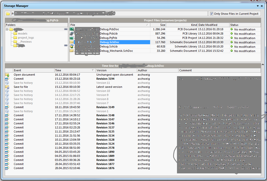

Bessere EDA-Systeme besitzen durchaus Anbindungen an externe
Versionskontrollsysteme wie z.B. Subversion und erlauben durchaus auch
aus dem Programm heraus, ältere Stände zu vergleichen usw.. Der Storage
Manager in Altium Designer führt sogar eine interne Versionierung von
Zwischenständen durch die mittels "Save" bzw. Strg-S gespeichert werden.
Welche in der Softwareentwicklung genutzte IDE bietet denn solch einen
Komfort bei der Versionsverwaltung?

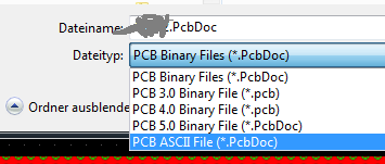

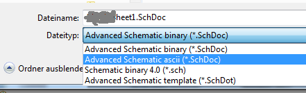

Altium Designer verwendet für manche Dateitypen Klartextdateien (DsnWrk,
PrjPcb, Harness, DRC) und für andere (SchDoc, PcbDoc) Binärformate,
wobei man aber auch SchDoc und PcbDoc explizit im ASCII-Format
abspeichern kann. Mir ist aber nicht bekannt, ob dieses ASCII-Format
wirklich alle Merkmale auch aktueller AD-Versionen unterstützt.

Andreas S. schrieb:
> Gegenfrage:
> Welche Programmiersprache oder IDE erlaubt es denn, neben einem
> Syntaxhighlighting mit selbst definierten Textfarben zu arbeiten?
Was bitte soll das denn bringen? Syntaxhighlighting ist sinnvoll, alles
andere ist unlesbar für andere.
What?! Ernsthaft? Also eine schlechtere Anbindung an ein VCS als in
Altium hab ich noch nie gesehen. Wenn man sein Projekt kompiliert (was
auch schon mehr als grenzwertig ist...), ändert sich in der Projektdatei
irgendetwas mit den eingerichteten Druckern am Rechner, wenn der letzte
Commit auf einem anderen Rechner war. Sonst ändert sich in dieser Datei
nichts. Permanent wird hier also etwas geändert, was überhaupt nicht
geändert gehört und diffs unmöglich macht.
Des weiteren sind Binärdateien im VCS immer scheiße. Normales diffen
geht nicht mehr, also ist man auf Altium angewiesen. Und dieses diffen
ist sowas von schlecht, man kann nichtmal übersichtlich sehen welches
Bauteil dazu kam, und wo der Pin umbenannt wurde.
Dann hast Du noch keine EDA-Systeme gesehen, in denen gar keine
VCS-Anbindung vorliegt. Das einzige, was ich bei Altium extrem ärgerlich
finde, ist die feste Integration von CVS und Subversion, so dass es
nicht möglich ist, auf beliebige VCS-Provider, z.B. für Git
zurückzugreifen. Das (aus Sicht des Unternehmens Altium) einzig richtige
VCS ist jedoch Altium Vault, welches intern aber auch größtenteils auf
Subversion basiert. Da ich mit Altium Vault noch nicht gearbeitet habe,
ist mir nicht bekannt, ob dort Inkonsistenzen auftreten.
> nichts.
Das nervt in der Tat. Allerdings ist die PrjPcb-Datei im Klartextformat
und lässt sich sehr gut vergleichen, erfüllt also eine wesentliche
Anforderung. Zudem wird die Datei niemals überschrieben, es sei denn,
dass man es mit "Save All" oder "Save Project" explizit veranlasst.
Ebenso nervt es auch, dass die Information über den DRC-Status in der
PcbDoc-Datei gespeichert wird und nicht nur in den ebenfalls generierten
DRC- und HTML-Dateien. Da ich üblicherweise jeweils einen DRC
unmittelbar vor der Erzeugung der Fertigungsdaten und einmal nach
Erzeugung der Fertigungsdaten durchführe, kann ich auf Grund der
veränderten PcbDoc nicht auf Anhieb sagen, ob sich womöglich eine
versehentliche Änderung eingeschlichen hat.
Altium Designer ändert keine Projektdateien ohne vorheriges explizites
Speichern.

Und wie schon erwähnt, kann man bei AD auch die Verwendung von
Klartext-Projektdateien erzwingen.
> Wenn es sinnvolle Textdateien sind, braucht es das nicht zwangsläufig.
Wieso ignorierst Du eigentlich meine Ausführungen über den AD Storage
Manager? Hast Du ihn Dir überhaupt schon einmal angeschaut? Ich finde
die Integration von externer und interner Versionierung dort sehr
gelungen. So etwas habe ich bisher noch nicht in anderen
Entwicklungsumgebungen gesehen, was aber nicht bedeutet, dass es sie
dort nicht auch gäbe.

> Exakt, und man ist durch Binärdateien darauf angewiesen, dass Altium das
> implementiert. Inklusive aller Altium-typischen Bugs. Wären es
> vernünftig versionierbare Textdateien, ginge git auch super (siehe
> Kicad).
Wieso klammerst Du Dich an die völlig unhaltbare Behauptung, Altium
Designer verwende immer nur Binärdateien? Wie schon etliche Male
erwähnt, kann man Stromlaufpläne und Layouts im ASCII-Format speichern,
siehe Screenshots.

Danke an Andreas, für die Einblicke in die neueste Altium Version. Da
hat sich ja doch einiges getan!
Wenn man sich jetzt noch auf ein gemeinsames herstellerübergreifendes
Format für Bauteile einigen könnte, würden diese Errungenschaften wohl
auch schneller in den Firmen ankommen.
