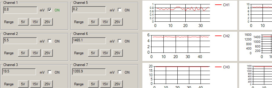

Ich moechte gerne meine Daten in einem Chart auf einem zweiten Fenster
zusaetzlich anzeigen. Unten ist der Code, den ich verwende um die Daten
in den kleinen Charts anzuzeigen, alles in Form 1 und ueber den Timer
gesteuert. Nun wollte ich mit Klick auf eine Schaltflaeche ein zweites
Fenster oeffnen, was wieder so einen Chart enthaelt und die gleichen
Daten in vergroesserter Form anzeigt. Das Fenster kann ich mit einer
Schaltflaeche oeffnen, jedoch zeigt der Chart dann keinen Daten an. Ich
bekomme die Verbindung des Charts in Form2 zu den Daten von Form 1
irgendwie nicht hin. Im Anhang ist noch ein Screenshot vom Code unten.
Ich wuerde mich freuen, wenn jemand mich in die richtige Richtung
bringen koennte. Momentan will ich es ueber eine Klasse versuchen,
funktioniert aber bis jetzt noch nicht. Ich weiss nicht, ob das der
richtige Weg in meinem Fall ist.
 private void InputTimer_Tick(object sender, EventArgs e)
            if (myHidDevice != null)
              /* Disable timer so we don't get another interrupt until we service this interrupt */
                InputTimer.Enabled = false;
                /* This CyUSB.DLL method uses the Win32 ReadFile() function to read IN data transferred
           to our application from the device */
                myHidDevice.ReadInput();

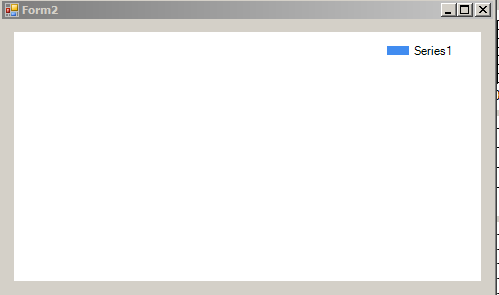

OP Persönliche Seite #4835102
Ich habe jetzt probiert, eine Klasse als globale Variable zu verwenden,
funktioniert aber nicht. Kompiliert zwar ohne Fehler, aber im Fenster 2
werden keine Daten angezeigt.
Den code von Fenster 1 habe ich dahingehend geaendert, dass ich jetzt
die Daten in eine angelegte Klasse zusaetzlich schreibe, von der ich
hoffte, dass Fenster 2 davon lesen kann:

Und der Code fuer Fenster 2 sieht so aus. Wird auch aufgemacht, chart
bleibt aber leer. Siehe Anhang. Im Fenster 1 dagegen werden die Daten
richtig angezeigt, wie weiter oben zu sehen.

Ja, die Daten kommen live von der USB Schnittstelle, Haeufigkeit je nach
Einstellung des InputTimers in Fenster1, maximal jedoch jede 1ms.
Spaeter wollte ich das noch aendern, so dass man das im Programm
einstellen kann.
Gast #4835125
Ich denke du willst auf die Daten deiner Form1 zugreifen. Ist ja in dem
Fall eine Klasse. Um aus der Form2 heraus auf deine Form1 zugreifen zu
können, musst du eine "Verbindung" zwischen den Forms aufbauen.
D.h. public Form2() wird zu -> public Form2(Form1 MainForm)...
