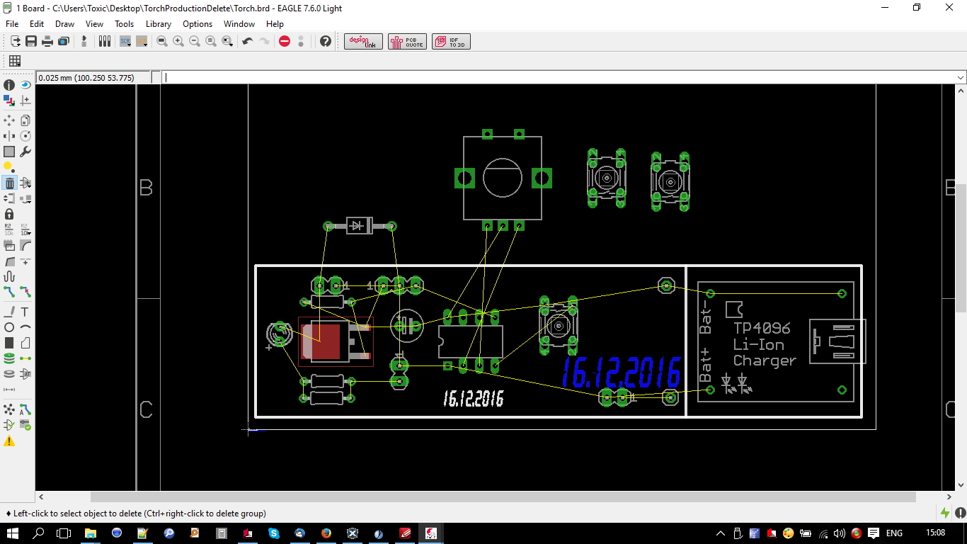

auf kommerziellen Platinen sehe ich oft diesen Digitaluhr-Font /
Siebensegment-Font um damit Monat und Jahr auf die Platine zu drucken.
Das finde ich optisch ansprechend und würde das auch gerne machen.
Ich habe dazu weder einen passenden Font noch ein ULP gefunden. Gibt es
sowas schon irgendwo?
Danke für Tipps!
VG der Richard

Die Ziffern im Lötstopplack macht normalerweise erst der
Leiterplattenfertiger rein. Der hat dafür sicher eine Option in seinem
CAM-Tool.
Ansonsten kann Eagle wahrscheinlich einen Windows-Font benutzen. Aber
was ist so schlecht an der programmeigenen Vektorschrift, wenn man die
Linienbreite hochsetzt?

Uwe B. schrieb:
> ">LAST_DATE_TIME" kennst Du?
Wenn man eine "echte" Digitaluhrfont moechte wird man wahrscheinlich um
einen bmp-import nicht herumkommen (sofern nicht doch irgenwo eine
fertige ULP existiert)
Wenn ich spezielle Graphiken mit auf dem Layout haben moechte,verwende
ich die import-bmp.ulp
In meinem Beispiel (siehe Anhang) habe ich einen simplen Screenshot von
einem Datum gemacht und in Eagle einmal auf den Layer 200(Vorgabe) und
dann zusaetzlich nochmal auf dem Layer tPlace importiert.
Wenn man weiss wie es geht,dauert es keine 2 Minuten von der Erstellung
des Datums bis hin zum Import.Bei Einzelanfertigungen sollte dies
eigentlich kein Problem sein.
