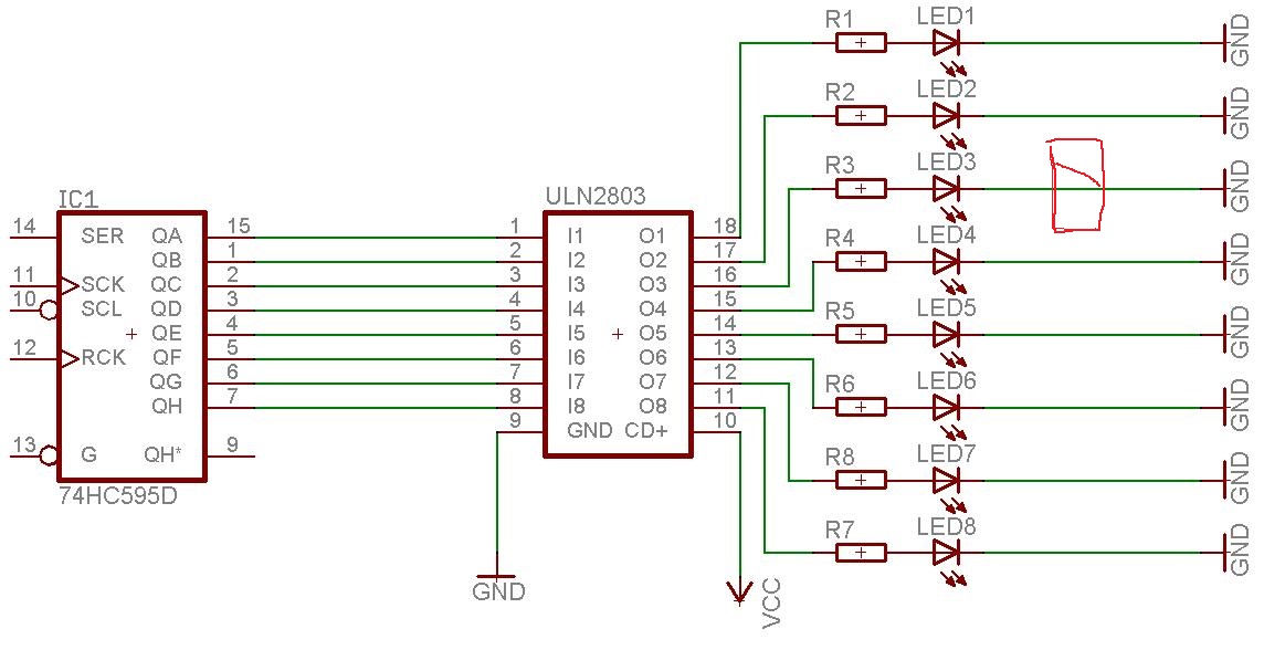

von Sönke P. (Firma: Privat) (challanger72)
Hab noch was gefunden das bild kann ich nicht löschen in der PDF ist es
wohl richtig
von Jobst Q. (joquis)
Sönke P. schrieb:
> Das mit den ULN2803 finde ich sehr Interessant
> habe aber noch nichts gefunden wie ich den einbauen soll.
> Ist die Diode laut Schaltplan eine Freilaufdiode ?
Ja, ist genau für den Zweck gedacht. Die Eingangspins des ULN2803 können
direkt an die IOs des MCP23017, dadurch ist die Schaltung leicht
aufzubauen. Ist auch gut für Lochstreifenplatinen geeignet.
Hier ein Schaltplan:
http://www.clickoslo.com/i2c-relaiskarte.html

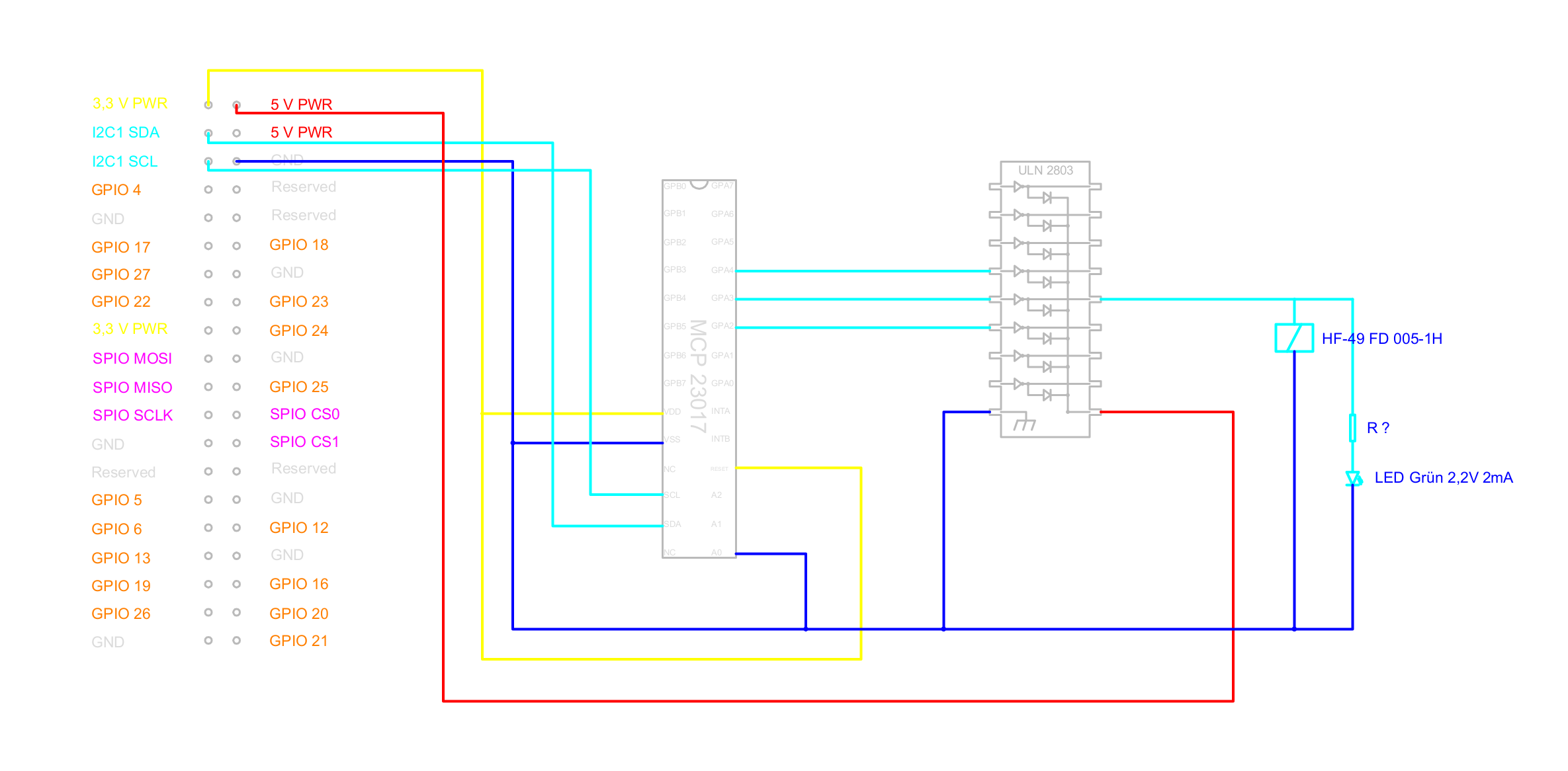

Hallo
Nach langer Zeit bin ich wieder dazu gekommen mich um dieses Projekt zu
kümmern und habe noch Fragen.
Zum ersten ist meine Schaltung so richtig kann ich das so aufbauen ?
Und zweitens wie groß muß der Wiederstand sein ?
Die Bausteine sind MCP 23017 und ULN 2803
Dann habe ich von Reichelt die LED grün mit 2mA herausgesucht und das
Relais HF49FD-005-1H
LED
https://www.reichelt.de/LEDs-3-mm/LED-3MM-2MA-GN/3/index.html?ACTION=3&LA=2&ARTICLE=21624&GROUPID=3018&artnr=LED+3MM+2MA+GN&SEARCH=%252A
Relais
https://www.reichelt.de/Miniaturrelais/HF49FD-005-1H/3/index.html?ACTION=3&LA=5&ARTICLE=126939&GROUPID=7620&artnr=HF49FD-005-1H

von Patrick J. (ho-bit-hun-ter)
Hi
Die 12V (gelb) sollten am MCP nichts verloren haben - zumindest zeigt
das per Google gefundene Datenblatt ein Maximum von 5,5V.
Denke, Du hast 5V und 12V nur verwechselt, die Anschlüsse habe ich jetzt
nicht durchgezählt, ob Die passen.
Vor dem Relais haben Vorwiderstand und LED NICHTS verloren.
Das Relais will schon die ganze Spannung sehen.
Parallel zum Relais kannst Du Vorwiderstand und LED verbauen, dazu
anti-parallel eine normale Diode (Freilauf-Diode).
Aber warum fragst Du so was hier über Stunden, statt den Kram zusammen
zu stecken und experimentieren?
MfG

und wenn ich jetzt richtig liege brauche ich für R 1,5 KOhm ?
von Dietrich L. (dietrichl)
Sönke P. schrieb:
> Hab da schon was gelesen das in reihe wohl nicht gut ist ich zeiche mal
> um auf Parralel
Der ULN schaltet nach GND, also muss das Relais / die LED zwischen
Ausgang und +5V liegen.
Schaltet das Relais noch bei 4V? Denn mehr wird es nicht bekommen, da
der ULN Darlington-Ausgänge hat (aber vielleicht ist das schon geklärt -
ich habe die Vergangenheit nicht gelesen).
Den Rest habe ich nicht kontrolliert.
hier hänge ich noch fest (versteh nicht ganz)
Das Relais soll bei 70 % von 5 V Schalten also 3,5 V
Ich glaub ich habs
In dem Schaltplan bin ich nach dem Relais und der LED auf GND gegangen,
aber
ich müßte an +5V vom Raspi gehen und die Led noch andersherum einbauen
Dann sollte es gehen.
> aber
Ja.

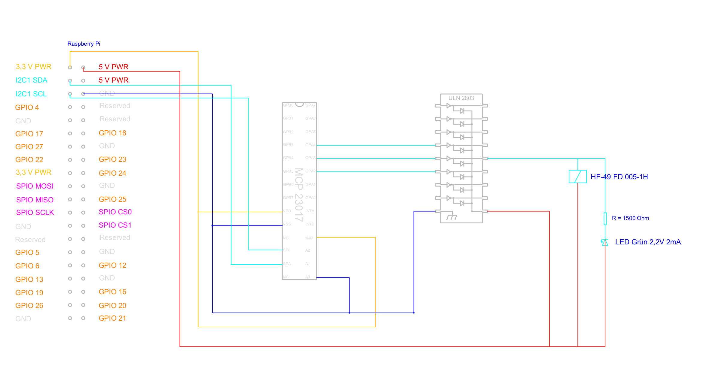

Dann ist es jetzt so Richtig ?
und mit 1500 Ohm liege ich auch richtig ?
Hi
Ja, schaut gut aus.
Bei 2,2V bleiben für den Widerstand 5,0V-2,2V=2,8V über
Diese durch die 1k5 Ohm ergeben 1,86667 mA - denke, Du hast korrekt
gerechnet.
Die LED wird auch noch leuchten, wenn der Widerstand auf doppelte Größe
anwächst - könnte mir vorstellen, daß Sie bei Nennstrom blendet - aber
den R kann man immer noch tauschen, wenn was stört.
Viel Spaß beim Aufbau
MfG

> gerechnet.
Da fehlt aber die Spannung des durchgeschalteten ULN-Ausgangs.
Dann sind das ca. 5,0V-1,0V-2,2V=1,8V und mit 1,5kOhm nur 1,2mA.
Dies nur der Vollständigkeit halber. Denn wie Patrick schon richtig
schrieb:
