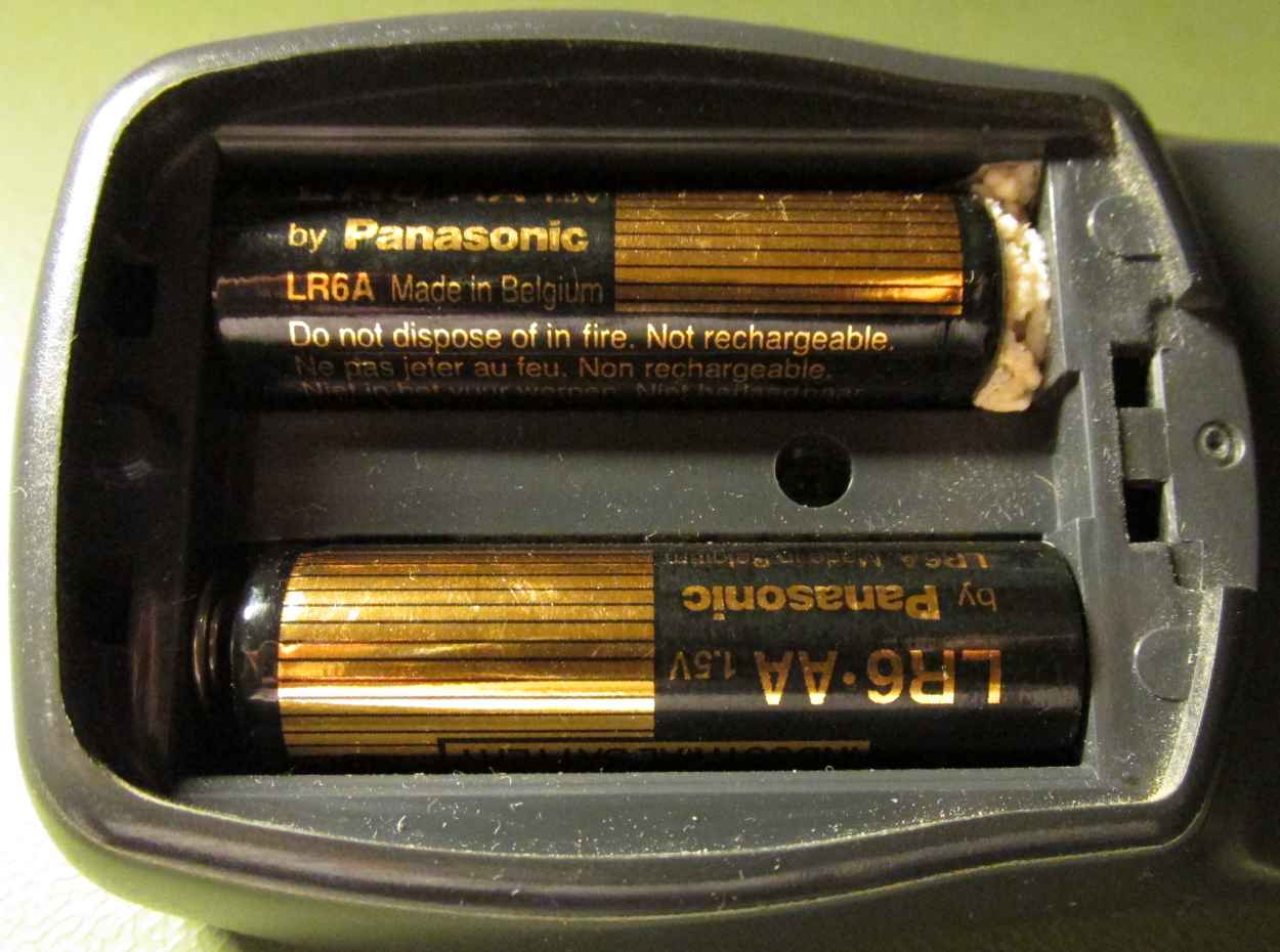

von Manfred (Gast)
TrollHunter schrieb:
> Aufgefallen ist mir, dass ausschließlich Duracell-Batterien auslaufen.
> Hm, geplane Obsoleszenz?
Schaue mal im Internet, was Duracell ist. Da hat eine Vertriebsbude den
Namen gekauft und vertickt irgendwas unter dem gut eingeführten Namen
:-( Früher war Duracell mal richtig gut, aktuell betrachte ich die Marke
als Sondermüll.
> Batterien von Aldi (Top-Craft), IKEA oder Kaufland habe ich in
> verschiedenen Geräten leergenuckelt und jahrelang vergessen und auf 0 V
> entladen, aber keine ist ausgelaufen.
Das deckt sich nicht mit meinen Erfahrungen und ist nicht glaubhaft.
Ich habe mal bei Aldi zwei Fernbedienungen und eine Packung Batterien
gakauft, die Hälfte bekam ein Bekannter - beide waren fast zeitgleich
vollgesabbert.
Varta konnte es jahrelang nicht, auch NiCd bekamen die nicht dicht.
Panasonic scheint ziemlich gut, aber auch diese habe ich schon heftig
sabbern gesehen.
Aktuell sehe ich keine zuverlässige Lösung, über die letzten 5 Jahre hat
hier bislang jede Marke gesabbert.
So man das Problem hat, gehe ich mit Haushaltsessig (5%) dran, der löst
den Alkali-Sabber sauber auf.
