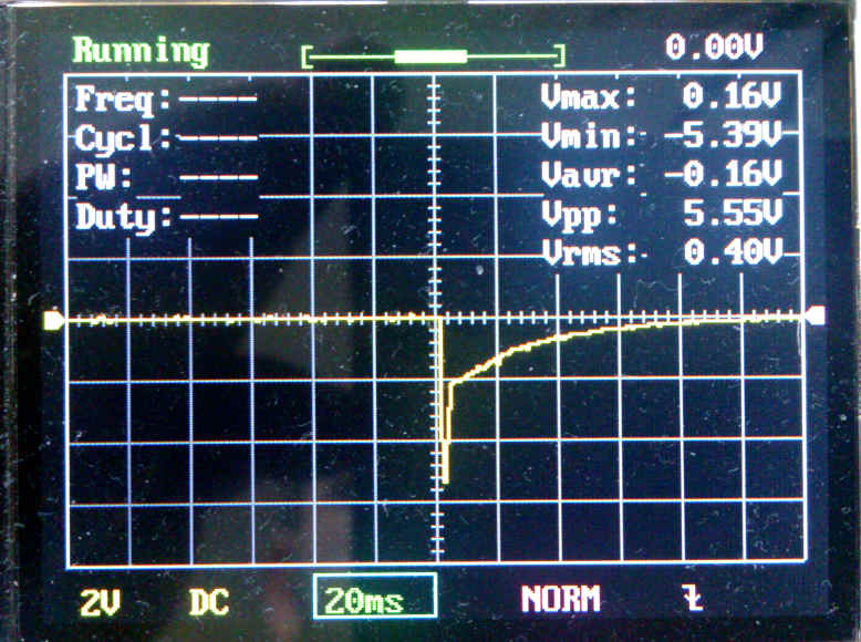

Deshalb habe ich mal mein Pseudooszilloskop an die 12V gehangen und
gemessen das beim zuschalten der Schrittmotoren die Spannung um mehr als
5V abfällt und nach ~100ms sich wieder stabilisiert.

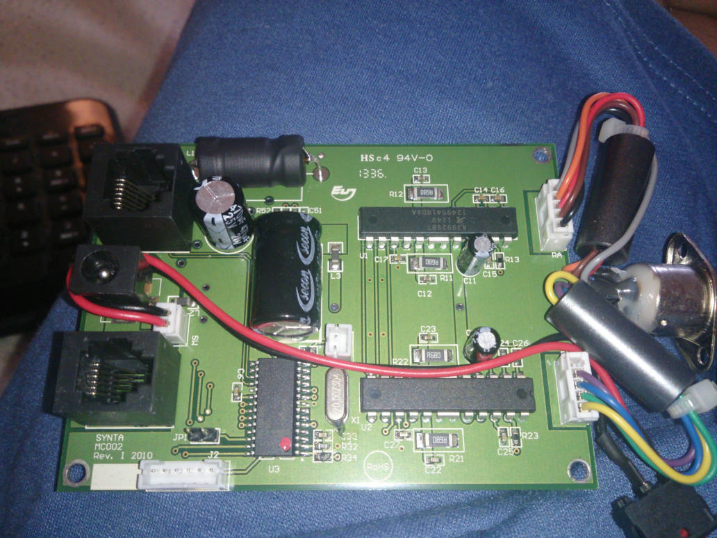

OP Persönliche Seite #4831370
Ok, ich hab es näherungsweise Verstanden. Auf der Schrittmotorsteuerung
ist in der Tat ein dicker Kondensator drauf. Ich warte mal ab wie sich
das ganze verhält wenn ich den 20Ah Akku gekauft habe. Wie gesagt der

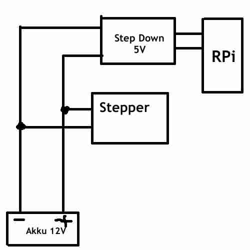

Was ich nicht verstehe Peter R. (pnu) erster Punkt.
>1.Maßnahme
>andre Leitungsführung: getrennte Zuleitungen für Steuerung und Raspberry
>ab den Anschlusspunkten des Akku.
Ich habe einfach ein Kabel vom Akku (Labornetzteil) das geht in die Box
und an dem hängt ein Step Down Konverter der mir für den RPi 5V aus den
12V macht und dann halt noch die Platine für die Schrittmotoren die
einfach nur 12V braucht. Ich kann mir irgendwie nicht vorstellen wie ich
die zuleitung trennen soll, vor allem von was trennen? Ich hab mal ganz
grob ein Bild gemalt wie es bei mir aussieht.
Ganz konkret sieht das ganze bei mir so aus wie in dem Beitrag, nur das
die Schrittmotorplatine hier noch nicht eingezeichnet ist:
Beitrag "Raspberry Pi 2 Batteriewächter MCP3002"
Gast #4831776
Genau der verursacht beim Zuschalten den Spannungseinbruch. Ein leerer
Kondensator wirkt im ersten Moment fast wie ein Kurzschluss.

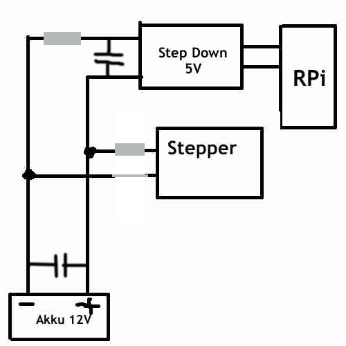

#4831962
Danke, das Bild von Hildek hilft prima zur Erläuterung von
"Was ich nicht verstehe Peter R. (pnu) erster Punkt."
in der Schaltung ist der Akku eine sehr niederohmige Quelle, der
Ladestromstoß wird kaum einen Spannungseinbruch daran erzeugen.
Aber schon auf dem Leitungsstück zwischen Akku und Lötpunkten des
Steppers
erzeugt der Ladestromstoß einen Einbruch.
wenn man die Leitungen für den stepdowm nicht an die Lötpunkte führt
sondern weiterhin getrennt bis an den Akku, hat man eine  geringere
Kopplung zwischen stepper und stepdown.
Wenn anstatt des Akku ein Netzteil verwendet wird, wäre dann als C am
Netzteil ein fetter Elko ganz gut.
Gast #4831986
Bitte gerne!
Was mir noch eingefallen ist: eine Diode vor dem Step-Down an Stelle der
Spule und ein Elko danach würde den Einbruch vom RaspPi fernhalten,
solange der Elko ohne großen Einbruch den Strom für den Pi übernehmen
kann. Das wäre die einfachste Lösung ...
