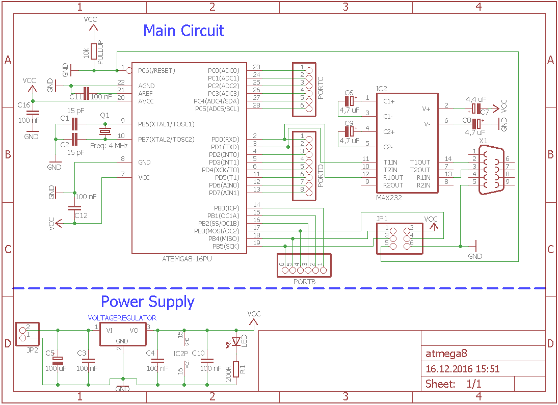

ich bin neu hier im Forum und hätte ein paar Fragen zum
Schaltungsentwurf eines Mikrocontrollerboards.
Ich habe mich durch verschiedene Tutorials durchgekämpft und einen
Schaltplan(im Dateianhang)für einen Atmega8-16PU Mikrocontroller
entworfen, mit dem Ziel, eine entspechende Platine selber zu ätzen. Da
ich noch nicht viel praktische Erfahrung mit solchen Schaltungen habe
hoffe ich, dass ihr mir etwas helfen könnt und mich verbessert oder auf
Fehler aufmerksam macht.
Dabei hoffe ich auch, dass ich nicht nur besser verstehe, wie man etwas
verschaltet, sondern auch warum man es so macht. Es wäre nett, wenn ihr
einen kurzen Blick auf meinen Schaltplan werft.
Zuerst zu meiner Schaltung. Ich möchste ein einfaches
Mikrocontrollerboard entwerfen, mit dessen Hilfe ich die ganzen
Standardtutorials durcharbeiten kann. Dazu gehört die Nutzung des ADCs,
der UART, Analogkomperator, Timer usw...
Meine erste Frage betrifft die Abblockkondensatoren. Wie ich gelesen
habe, dienen sie dazu, bei den digitalen Schaltvorgängen eines ICs die
Spannungsversorgung vor Spannungseinbrüchen zu schützen, also setzt man
diese Kondensatoren immer möglichst nah an die Versorgungspinns eines
ICs, oder? Als Wert wird meistens 100 nF angegeben. Wie kommt man auf
den Wert? Ist das eine Näherung, für die man ermittelt hat dass es
meistens gut funktioniert oder kann man das konkret ausrechnen? Ganz
allgemein frage ich mich auch, wann es besser ist Keramik Kondensatoren
zu verwenden und wann ELKO's besser geeignet sind.
Meine zweite Frage betrifft die Serielle Schnittstelle. Ich habe mir
überlegt, einen D-Sub Stecker zu verwenden und hoffe, dass ich die Pins
richtig belegt habe in der Schaltung. Soweit ich das mitgekriegt habe,
hängt das davon ab, welche Art von Kabel man verwendet (Null-Modem kabel
vertauscht irgendwie Pin 2 und Pin 3, stimmt das?). Welche Kabel werden
heute standardmäßig verwendet? Kenne mich da leider nicht so aus.
Vielen Dank schonmal, ich hoffe die Fragen sind nicht allzu blöd für
euch.
Liebe Grüße,
Flo

Ich würde die Geräteseite implementieren (also TX/RX genau andersherum
als am PC), damit man einen USBtoRS232 Stecker direkt anstecken kann.

Florian L. schrieb:
Zur ersten Frage:
Elkos haben hohe Kapazität aber auch hohen ESR (Innenwiderstand) und
hohe Induktivität. Sind daher für hohe Frequenzen ungeeignet. Eine
Schaltflanke von 100ns hat (Kehrwert) 10MHz.
Ergo: Wenn du ne PWM mit 500Hz machst, hast du da aber auch 10MHz mit
drin (Daher kommen die EM-Emissionen die einem gern mal das Leben schwer
machen, vor allem wenn man auf einem Board analog und digital gemischt
hat).
Der Strom dafür muss aus der Versorgung kommen, ergo wird die Versorgung
auch mit nem 10MHz Ripplestrom belastet.
Durch die hohe Induktivität+ESR fließt der praktisch gar nicht durch
einen 1uF Elko, durch einen 100nF Keramikkondensator aber schon.
Der Elko (meist so 1..20uF) ist dann dafür da, den 500Hz Teil deiner PWM
abzupuffern. Da ist der Strom größer, also braucht man mehr Kapazität
(mehr Ladung).
Du dem Ripplestrom von sowas wie einer PWM kommt noch das, was Timer,
CPU etc. fabrizieren. 20MHz kann son AVR. Das ist aber nur die
Grundschwingung, da kommen noch Oberschwingungen drauf. Ich hab mich
damit nie beschäftigt, aber so 100MHz Oberwellen werden drin sein.
Ab spätestens 50MHz verhält sich ein üblicher Elko wie eine ideale
Spule.
von holger (Gast)
Du hast den Reset Pin fest gegen Masse gelegt.
An den Pinheadern würde ich auch jeweils noch GND und VCC
mit anbringen.
von Peter D. (peda)
Ich setze da auch hinter den Regler nen Elko (100µF), dessen Trägheit
verhindert das Durchgreifen kurzer Störimpulse.
Und noch ne Transzorb (SMBJ5,0A) zum Schutz.

Wenn Du da flexibel sein willst, kannst Du die Pins 2 und drei des
Sub-D-Steckers per Steckbrücken umschlatbar machen. Das erspart Dir dann
sowas wie Nullmodem-Kabel.
Sonst sieht die Schaltung (bis auf die schon angesprochenen
Änderungen/Ergänzungen) schon brauchbar aus (für den ersten Versuch
sogar recht gut).
Grüße
Hoschti
von Frickelfritze (Gast)
Diesen "Kurzschluss" musst du (nicht holger) natürlich
entfernen, ein Kondensator 10nF als Ersatz dafür wäre
nützlich für die Stabilität des Reset Pins, inbesondere
wenn der ISP Programmer dran hängt und die Reset Leitung
leichter etwas auffängt.
Für die SPI Leitungen zum ISP Header würde ich 3 Längswider-
stände 100 Ohm als Schutz vorschlagen.
C1 und C2 sollten für 4 Mhz mindestens 22-27pF haben.
Ja, +5V und GND an jedem herausgeführten Port sind auch
sehr nützlich, nur weisst du es heute noch nicht.
Ansonsten hast du das für einen Anfänger ganz gut gemacht!
von Florian L. (flo_lu)
Erstmal vielen Dank an alle für die sehr schnellen Antworten.
Danke dir für die Antwort, das werde ich dann wohl auch so machen.
@THOR
Vielen Dank für die Erklärung, das ergibt einen Sinn für mich und ich
denke, dass ich das in zukünftigen Schaltungen berücksichtigen kann :-)
> mit anbringen.
Danke für die Info, da wir mir wohl ein Kondensator abhanden gekommen
sein :-/. Welche Pinheader meinst du genau? Meinst du die offenen Pins
meines D-SUB Steckers?
Danke auch für den Tipp, das klingt sehr sinnvoll. Die Diode schalte ich
quasi parallel zum Rest der Schaltung, um die Schaltung vor
Spannungsimpulsen zu schützen, während die Stromimpulse durch den ELKO
geschützt sind, richtig?
So dann werde ich jetzt noch eure Tipps berücksichtigen und dann kommt
die große Herausforderung, ein ordentliches Layout zu designen. Vielen
Dank euch allen für eure Unterstützung. Bei weiteren Vorschlägen gerne
schreiben :-)

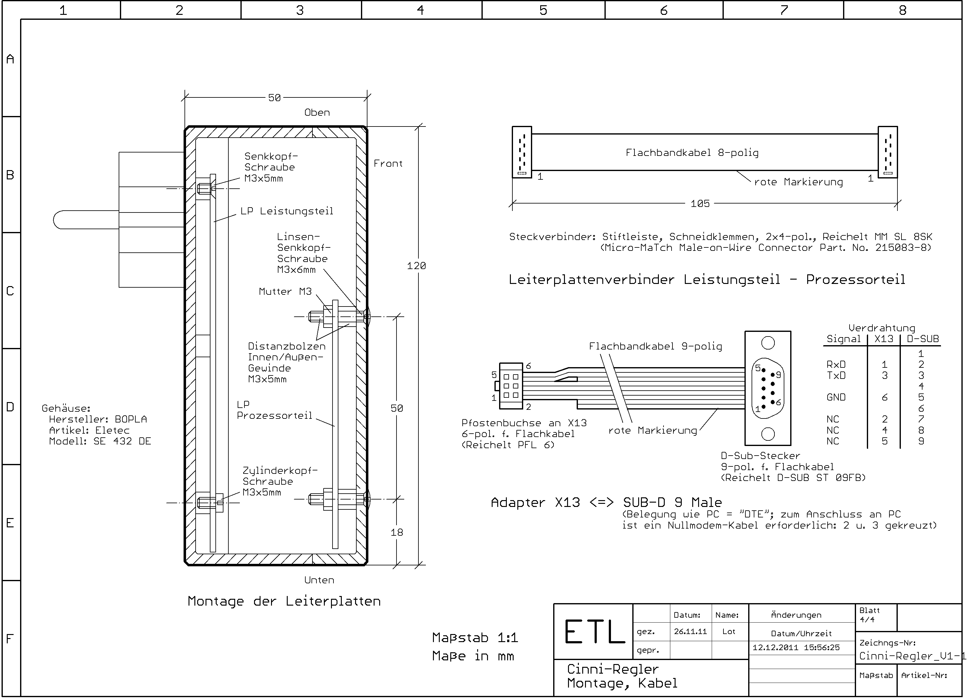

Ich würde einen männlichen Stecker verwenden und RxD und TxD
vertauschen. Dann brauchst Du zur Verbindung mit dem PC *) ein
Null-Modem-Kabel mit Weibchen auf beiden Seiten (das war bei
Null-Modem-Kabeln der Standard).
Siehe hierzu auch den Kommentar in meiner Schaltung:
https://www.mikrocontroller.net/attachment/140573/Cinni-Regler_V1.1_S4_sch.png
Wie Du es gemacht hast, brauchst Du ein 1:1-Kabel ("Verlängerungskabel")
mit Männchen an einer Seite und Weibchen an der andern.
*) auch wenn PCs normalerweise keine RS232-Schnittstelle mehr haben;
aber ich hoffe, dass die USB-RS232-Adapter sich noch an die alten
Konventionen halten...
Danke Horst, auf die Idee hätte ich auch kommen können. Des wäre
natürlich am praktischten :-)
Danke Frickelfritz für die vielen Hinweise:-)
Ja, ich habe da tatsächlich einen Kondensator vergessen. Wie kommst du
hier auf die 10 nF, sonst habe ich ja meistens 100nF verwendet?
Auch hier würde mich interessieren wie du auf die 22-27pF kommst?
Da meinst du sicher die MOSI/MISO/SCK leitungen, oder? Also nicht die
reset Leitung. Was schütze ich hier vor wem? :-D
Dient das dazu, jedem Port einen klar definierten Zustand zu geben? Oder
gibt es einen anderen Sinn dahinter?
Kann ich die nicht verwendeten IC Pins(z.B. IC2) einfach offen lassen
oder sollte ich die auch auf definierte Werte setzen?
von Paul B. (paul_baumann)
Die Eingänge würde ich auf definierten Pegel legen, die Ausgänge bleiben
frei. Was Du aber auch machen kannst: Die ungenutzten Eingänge über
Ziehwiderstände (sog. Pull-up) auf die Betriebsspannung legen und sie
Da streiten sich die Gelehrten ewig, meiner Meinung nach ergibt
100nF eine etwas zu lange Zeitkonstante, kann aber auch meistens
gut gehen.
Erfahrungswerte. Ein 20 MHz Quarz bekommt bei mir 2x18pF
Ja.
Den Prozessor vor zuviel falschen Strom bei Fehlern. Nein,
ich weiss, du machst keine Fehler.
Nein, der dranhängenen Peripherie ein Bezugspotential zu geben
(GND) und ggf einem Verbraucher die Chance zu geben Versorgung
(Vcc)zu bekommen.
> entworfen,
Magst du nicht lieber einen neueren Prozessor nehmen der das
gleiche Gehäuse hat und praktisch funktionskompatibel ist?
Mehr RAM und Mehr Flash, das wird dir bei zukünftigen Projekten
gut tun. Also spricht eigentlich alles für den ATMega328, das
ist der Arduino-ATMega. und du könntest ihn auch mit 16 MHz
laufen lassen. Ja du wirst es nie brauchen in der Zukunft.
Oder doch vielleicht?
von Peter R. (pnu)
Die hundert nF sind ein Erfahrungswert, der auch berücksichtigt, dass
die Kapazität der SMD-Keramikondensatoren kaum eine Konstante genannt
werden kann:
Temperaturabhängigkeit: an den Grenzen des Temp-Bereichs nimmt C stark
ab.
Spannungsabhängigkeit: wenn auch höhere Spannung anliegt nimmt C auch
stark ab.
Beides zusammen kann C auf ein Viertel seines Nennwerts bringen.
Bei Bestückung mit hochwertigen Stützkondensatoren könnten auch 10nF
ausreichen oder auch 4,7nF, nur ist man mit 100nF allemal auf der
sicheren Seite und kleinere Cs sind eher teurer, da sie seltener
gebraucht werden und dann wesentlich konstanter in bezug auf Temp und U
sein müssen.
Der Stütz-C soll vor Allem den Spannungsabfall auf den Zuleitungen
verhindern.
Beim Umschalten der Logikgatter fließen für einige -zig ns Querströme,
die in die hunderte mA gehen. Da würden schon bei mehr als 5cm Zuleitung
zum nächsten Stützkondensator die Spannung am IC zusammenbrechen und die
Logik ins Stolpern bringen. Das verhindert der direkt am IC liegende
Stützkondensator zuverlässig.
Ein  Elko wäre unnötig groß, außerdem ist sein HF-Widerstand bei diesen
sehr kurzen Impulsen viel höher als der eines Keramikkondensators.
von Michael B. (laberkopp)
Beide sind eigentlich eindeutig.
Meine erste Fraghe wäre: Wozu so ein Board, auf dem doch nichts drauf
ist, ausser dem uC ?
Wenn man Programme ausprobieren will, braucht man doch Peripherie, so
ein uC an sich ist doch ziemlich nutzlos, man braucht Tasten, Anzeigen,
du willst Analogsignale und vermutlich einige I2C/SPI Peripherie.
Und die Bauteile willst du alle dranstöpseln ? Braucht man nicht gearde
dafür eine Platine, nicht um den 1 uC, sondern um die dutzenden von
Zubehörbauteilen unter zu bringen ?
Ich an deiner Stelle würde versuchen die für dich interessantesten
Experimente/Tutorials zusammenzusuchen, das nötige Drumrum zu ermitteln
und alles auf die Platine packen was man zur Umsetzung der Experimente
braucht, an den Stellen an denen die Pins kollidieren eben per Jumper
umschaltbar.
Und wenn du merkst, daß dich 2 oder 3 vöölig unterschiedliche
Anwendungen interessieren, z.B. Multiplex mit LEDs und Tasten vs.
Anwendungen mit LCD-Modul und Analogeingängen, dann entwirfst du halt 2
oder 3 Boards.
So ein Board auf dem nichts drauf ist braucht kein Mensch, dann kaufe
lieber eine Arduino (der lebt auch nur von seinen Shields).
von Jacko (Gast)
Wenn du meinst, mit so einem Experimentier-Bord was anfangen
zu köönen, habe ich nur wenige Änderungsvorschläge:
Die RS232-Umsetzung ist seit WIN10 in Richtung PC kaum noch
sinnvoll: Ich suche schon seit Monaten nach einer PCI-RS232-
Karte die auch WIN10-kompatible Treiber hat...
Da würde ich RxD, TxD und GND auf einen 3-poligen Anschluss-Port
führen, die Umsetzung auf +/-12 V kann ein Mini-Bord von Pollin
machen. Für eine kurze Verbindung µC-µC reichen die 3 Anschlüsse,
wobei das 3-polige Verbindungskabel Rx und Tx kreuzen muss.
Der Quarz kommt meist mit 2 x 27...33 pF näher an die Sollfrequenz
und RESET an GND heißt: GEHT NIE! Nimm dort eher 27..47 k als
PullUp und 10...100 nF als zeitliche Dämpfung.
Vielleicht ist es auch noch sinnvoll, AVCC über eine Mini-Drossel
100 µH...1 mH an VCC zu schalten, C16 muss aber direkt an AVCC
bleiben. - und
AREF und AGND mit 2-poligem Anschluss von außen "zugänglich" zu
machen, C11 muss aber direkt an AREF bleiben.
@Frickelfritze
Danke erneut für deine Erklärungen. Vielen Dank.
Ich habe hier noch drei Atmega8 rumliegen, deswegen nutze ich die jetzt.
Aber klar, für spätere Projekte werden dann vermutlich andere
Mikrocontroller verwendet. Ich denke, zum Lernen wie man ein Board
designed und wie man mit Mikrocontrollern umgeht tut's der Atmega8 am
Anfang auch.
> werden kann:
> ab.
> stark ab.
Danke auch für diese Informationen, wider etwas gelernt. Tja, da sieht
man den Unterschied zwischen einem Kondensator in der Theorie und in der
Praxis.
Ich denke ich finde einen Weg, das Board zu nutzen. Ich mag trotzdem
nicht alles fest auf dem Board haben. Danke trotzdem für den Hinweis.
Danke für die Tipps
> bleiben. - und
Wozu dient diese Drossel dann?
von Joe (Gast)
Mache die Portanschlüsse alle 10-polig mit GND und VCC.
Dann kannst du später die Ports nach belieben austauschen und auch
externe Elemente wie LCD oder auch I2C-Module anschließen.
von Ulf (Gast)
Hallo
Eine kleine Anmerkung noch zum Spannungsregler: Nimm einen, der selber
schon einen kleinen "Eigenverbrauch" hat, wie z.B. den LP2950. Die
gängigen 78xx brauchen allein schon mehr Strom als ein ATMEGA der
zeitweise im sleep-mode ist.
Gruß Ulf
