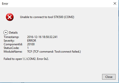

ich habe ein Problem mit dem STK 500 Board. Nachdem ich im Atmel Studio
6.2 an dem Vref Regler herumgespielt habe, kann ich keine Verbindung
mehr zum Board aufbauen. Die Fehlermeldung hab ich als Anhang beigefügt.
Dabei habe ich 2-3 mal die Vref mit write geschrieben und plötzlich war
keine Verbindung mehr da.
Komischerweise messe ich nun für Vtarget ~6,2V und für Vref ~6,1V
Gesetzt sind die Jumper: Vtarget, Aref, RESET, XTAL1, OSCSEL(1-2)
Der Controller ist ein Atmega16. Zum Programmieren verwende ich einen
RS232->USB Adapter auf COM2. Die Baudrate liegt bei 115k.
Alles hat funktioniert bis zu dem Punkt als ich die Regler verändert
habe.
Was habe ich da kaputt gemacht? Hat vielleicht jemand schon so einen
Fehler gehabt und kann mir weiterhelfen?
Ich habe bereits mehrfach den USB/COM PORT gewechselt, PC neu gestartet
und alles auf und an dem STK500 neu angesteckt.

@ Owe Prinz
Ich habe versucht die Firmware neu zu installieren, aber es scheiterte
schon an der Kommunikation zum Board.

Ich habe es mittlerweile wieder zum Laufen gebracht. Und zwar hab ich
den Aref Jumper abgesteckt und dann konnte ich wieder mit dem Board
kommunizieren. Dann habe ich die Vref auf 5V gestellt(Vtarget auch auf
5V) und dann lief das Board auch wieder mit dem Aref Jumper. Ziehe ich
den Vref Regler aber unter 4,7V dann passiert es wieder, und das Board
ist wieder unfähig zu kommunizieren. Ist die Belastung höher, wenn ich
eine geringere Vref einstelle?

Oh wie peinlich!!
Ich weiß was ich falsch gemacht habe. Ich habe das falsche Programm auf
das Board geladen. Wenn ich den Aref Jumper setzte muss ich doch die
externe Spannungsversorgung wählen. Und in dem verwendeten Programm ist
die interne Vcc mit ~5V ausgewählt. Da haben dann beide Spannungen
gegeneinander gearbeitet.
