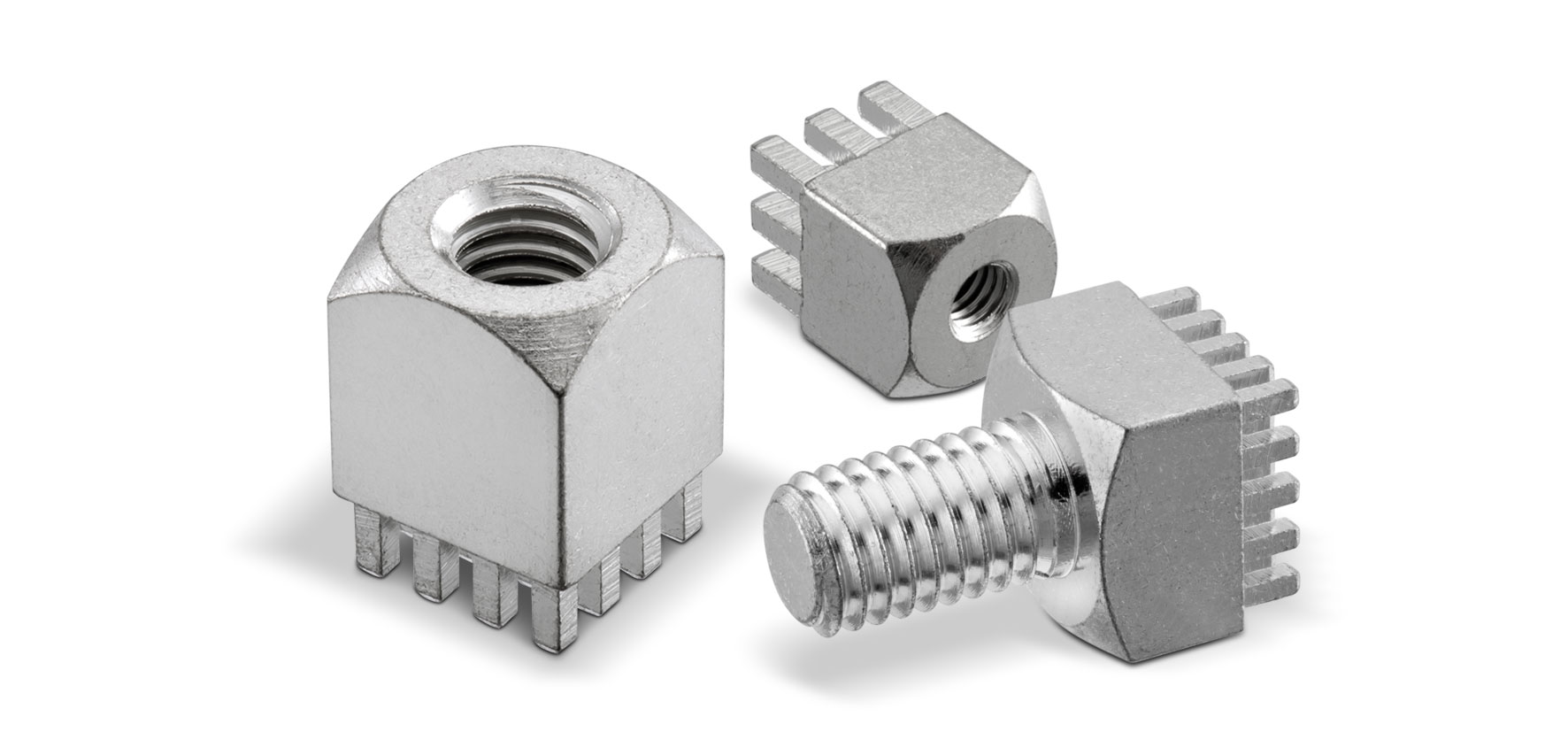

Ich stehe momentan vor dem Problem 12V 100A, das großflächig auf einer
Platine ankommt (2 Lagen, 140u Kupfer, je 40mm Breit und wenige cm
lang), auf mehrere Kabel zu übertragen.
Das ganze sollte natürlich möglichst günstig sein. Beim stöbern durch
das Forum bin ich auf folgende PDF gestoßen, und würde gerne etwas mehr
dazu erfahren, falls sich jemand auskennt:
http://www.hanser-automotive.de/fileadmin/heftarchiv/2004/30540.pdf
- Grundsätzlich brauche ich hier ja nur einen Ringkabelschuh, eine
Mutter und eine Schraube, richtig? Dann wird einfach in der Platine ein
Loch vorgesehen mit einem entsprechend großen pad.
- Das Gerät ist später in einem Gehäuse und Ortsfest. Also keine
Erschütterungen. Kann man ggf trotzdem einen gleichbleibenden
Anpressdruck erzeugen?
Ahja, ich hatte mir jetzt mal grob 4 parallele Anschlusstellen mit je
10qmm Kabel und einem entsprechend großen (M6 Ringschuh oder größer)
ANschlussbereich vorgestellt.
Danke für euere Hilfe!

Hallo Tom.
Grundsätzlich ja. Ich arbeite sehr oft mit Geräten, wo das so gemacht
wird.
Allerdings wird der Ringkabelschuh noch zusätzlich zur Mutter mit einer
Unterleg/Karosseriescheibe angepresst, und zwischen dieser und der
Mutter befindet sich noch eine Federscheibe/Schnoorscheibe, um das
federnde Element gegen losrappeln zu haben.
Es kommt also auf Details an.

Sebastian H. schrieb:
> Von Würth Elektronik gibt es die PowerOne Schraubanschlüsse. Da kannst
> du ordentlich was drüber schicken. Hier kannst du auch Leitungen größer
> 10 mm² einfach anschließen.
Die Klemmen sind für Einpresstechnik. Dazu brauche ich dann passend
kleine durchkontaktierte Löcher in der Platine, eine Presse und passende
Matrizen.
Ich kann die Löcher aber auch so groß machen, dass die Pinne einfach
hindurchgehen, und das ganze "normal" verlöten, auch wenn das so nicht
gedacht war.
Bei zig lagigen Backplanes mit großen Kupferflächen ist Einpressen von
Vorteil, weil ich oft ein Problem habe, die Lötstellen warm zu bekommen.
Ausserdem ist das ganze Vibrations und Rüttelfester als eine Lötung. Die
Gestaltung des Loches ist aber dann aber auch sehr wichtig.

Gerd E. schrieb:
> Genau die verlinkten? Das halte ich für ein Gerücht: die sind aus
> Edelstahl und um das zu verlöten muss man schon ein wenig mehr Aufwand
> treiben.
Korrekt, deshalb gibts die auch aus Messing oder aus Kupfer.

Bernd W. schrieb:
> Hallo Sebastian.
> Matrizen.
Die Matrizen sind recht einfach und wenn es Einzelstücke sind kostet das
nur ein bischen FR4-Abfallmaterial für eine kleine Bohrschablone, um das
FR4 zu bohren.
Die Presse - eine normale Handhydraulikpresse reicht für Kleinserien aus
(und ich rede hier nicht von 100 sondern von 300A - nominal)
> gedacht war.
Mit einer Lötlampe vielleicht, doch dann ist das FR4 im Eimer... die
thermischen Spannnungen des Pressfit-Teils zerlegt Dir beim Abkühlen die
Vias. BTDT. Es funktioniert, doch der Übergangswiderstand bleibt nicht
lang gering.
Ich sage dem LP-Hersteller, daß er sich an die Anweisungen des
Press-Fit-Herstellers zu halten hat und schicke das Datenblatt mit.
Bisher keine Probleme.
btw: Erni hat die gleichen Teile wie Würth, zT. deutlich günstiger.
