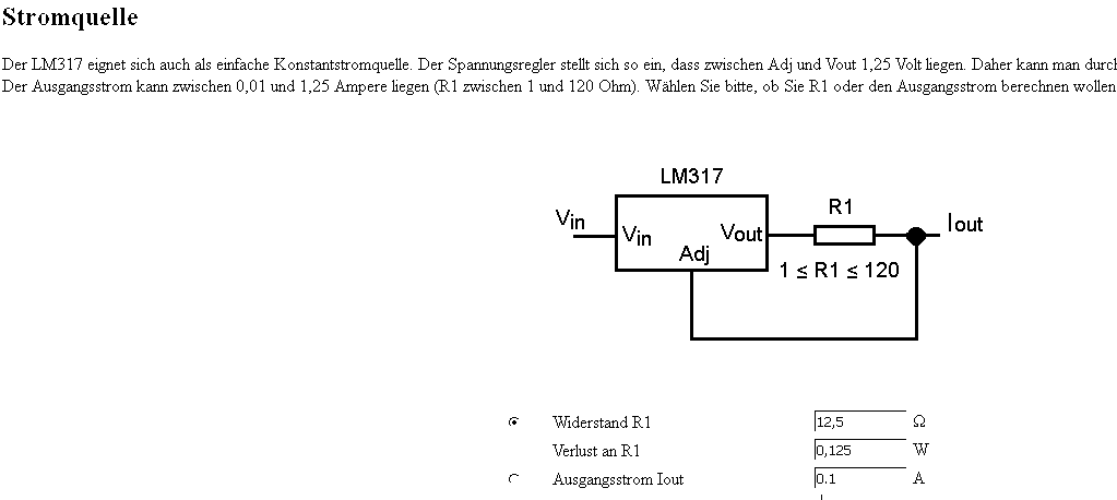

von Stefan F. (Gast)
Meine Güte, wie kann man sich so beschränkt anstellen?
Mit der Bildersuche von Google nach "konstantstromquelle led" findest du
innerhalb weniger Sekunden einen Schaltplan, wo der T1 durch eine LED
ersetzt wurde.
Zum Beispiel diese Seite:
http://kompendium.infotip.de/konstantstromquelle.html
Und da ist auch recht detailiert erklärt, wie sie funktioniert.

von Karl B. (gustav)
wenn's nicht 60 Volt wären....
http://www.netzmafia.de/skripten/hardware/lm317/lm317.html
leider...
gibt's nicht irgendwo noch eine 60V-(plus)-Version des LM317?
ciao
gustav
