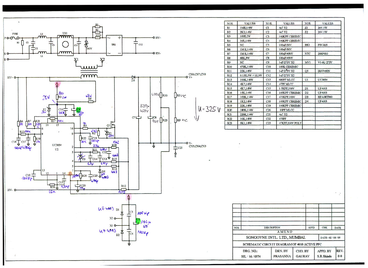

Hallo, habe ein defektes Netzteil von Conrad.
Ursprünglicher Fehler: Auf der Regelplatine die beiden IRFP460
Kurzschluß!
Hab die beiden IRFP und die Z-Dioden am Gate ersetzt. Die Regelung
funktioniert auch wieder, aber die Ursache ist noch nicht beseitigt!
Die Eingangsspannung der Regelung kommt von einem Schaltnetzteil dessen
Spannung 325V sein soll, bei mir messe ich 420V!!!
Bisher habe ich die Widerstände R10 470k und R23 9,1k ausgelötet und
durchgemessen, Werte stimmen und die Elko`s C5 und C6 beide 100µ
ersetzt. Die Spannung am UC3854 Pin 15 beträgt 20V.
Schalte das Schaltnetzteil immer nur kurz ein, damit nicht noch mehr
kaputt geht.
Hat jemand schon mal den Fehler gehabt oder hat einen Tipp für mich?
Schaltplan vorhanden, lade ich noch hoch...
Sage schon mal DANKE
Ist das der Spannungsteiler an Pin11?
von Gerald (Gast)
Ja, der Spannungsteiler am Ausgang vom Netzteil, an uc3854 pin 11

von hinz (Gast)
Dann ist der Sollwert der PFC 395V.
> Kurzschluß!
Was ist eine "Regelplatine"? Sie meinen bestimmt das eigentliche
Schaltnetzteil nach der PFC-Stufe (was übrigens auch ein Schaltnetzteil
ist).
Verstehe ich jetzt nicht. Wenn das eigentliche Schaltnetzteil wieder
funktioniert, woran erkennen Sie dann den von Ihnen erwähnten
Fehler?
Bitte versuchen Sie, sich mit den üblichen Fachbegriffen auszudrücken.
Bei "Regelung" bekomme ich gerade blutige Augen.
Dann zu Ihrer Aussage: Wie kommen Sie denn auf 325V? Die lägen nach
der PFC-Stufe alleine schon dann an, wenn diese entweder gar nicht
vorhanden wäre (WURZEL(2) * 230VAC = ca. 325V) oder diese überhaupt
nicht
läuft.
Wenn Sie zwischen "V+" und "V-" 420V messen, dann ist das ja erst einmal
ein gutes Zeichen -> Nämlich, dass die PFC-Stufe überhaupt einmal
läuft.
Ich gehe davon aus, dass Sie sich nicht das Datenblatt angesehen haben?
Wenn ich mir den Feedback-Pfad ausrechne, komme ich auf 395V, die
zwischen "V+" und "V-" nominell anliegen sollten.
Dann messen Sie doch mal bitte am Feedback-Pin (Pin 11)
die Spannung gegen Pin 1. Da müssten stabil 7,5V anliegen.
> kaputt geht.
So kurz können Sie gar nicht manuell schalten, wie ein Halbleiter
kaputt gehen kann.
Den Zahn kann ich Ihnen gleich mal ziehen.
Danke für die zweite Version des Schaltplans. Leider ist die Auflösung
so gering, dass ich mir schwer tue, die Werte zu identifizieren.
Außerdem verstehe ich so Eintragungen, wie "100Kp" nicht. Meinen Sie
damit
etwa 100000p? Dann schreiben Sie doch bitte 100n.
Bei R23 schreiben Sie ja auch nicht 9100 Ohm.
